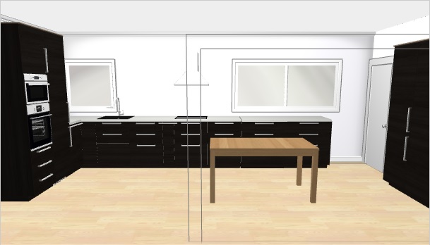

Jeg skal have nyt køkken og er stødt på et problem med den eksisterende radiator, da radiatoren står, hvor jeg gerne vil have køkkenskabe. Radiatoren er lige nu placeret, under midtersprossen, ved vinduet til højre. Radiatoren er ca. 200cm lang. På billedet ses mit drømmekøkken, og jeg havde tænkt mig at placere radiatoren til højre for det dobbelte vindue og benytte mig af en høj "håndklædevarmer lignende radiator". Der er forresten mere plads imellem vindue og dør, end tegningen viser. Men jeg kan ikke finde links til en sådan radiator på nettet. Nogen der kan hjælpe mig her? Jeg ved godt at jeg ikke undgår kuldenedfald fra vinduet, men jegtror ikke at jeg har andre muligheder. Konen ønsker ikke at radiatoren bliver bygget ind i skabert så der vil være en rist i køkkenbordpladen... så jeg må tænke alternativt. Nogle erfaringer med dette?

Mange tak for jeres svar! Vi havde også overvejet gulvvarme, men er gået væk fra det igen på grund af forskellige årsager.
Men fandt denne her
http://m.hedestoker.dk/radiator-purmo_vertical.html
