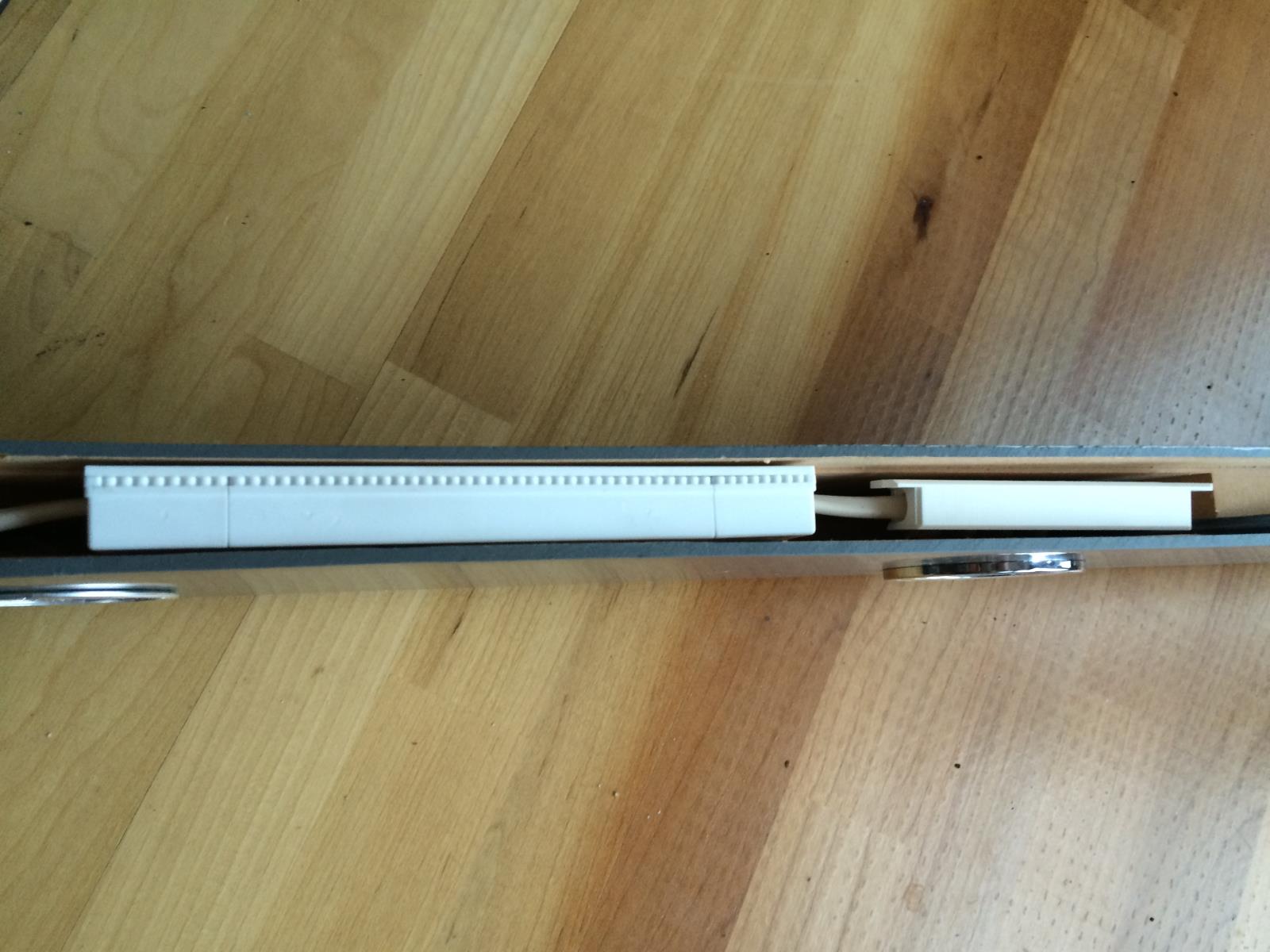

1. En baldakin med indbyggede spots over badeværelsesspejl. Baldakinen er monteret som svævehylde, og kan derfor forholdsvist nemt tages af ved at hive ud i baldakinen. Her har transformatoren været placeret indeni selve baldakinen i en udfræsning bagpå, tilsyneladende af producenten (dansani) - se billede. Som sådan er det let at tilgå transformatoren når man ved den er der, men der er noget begrænset med luft omkring den. Måske er dette ligefrem en normal fremgangsmåde med svævehylder?
