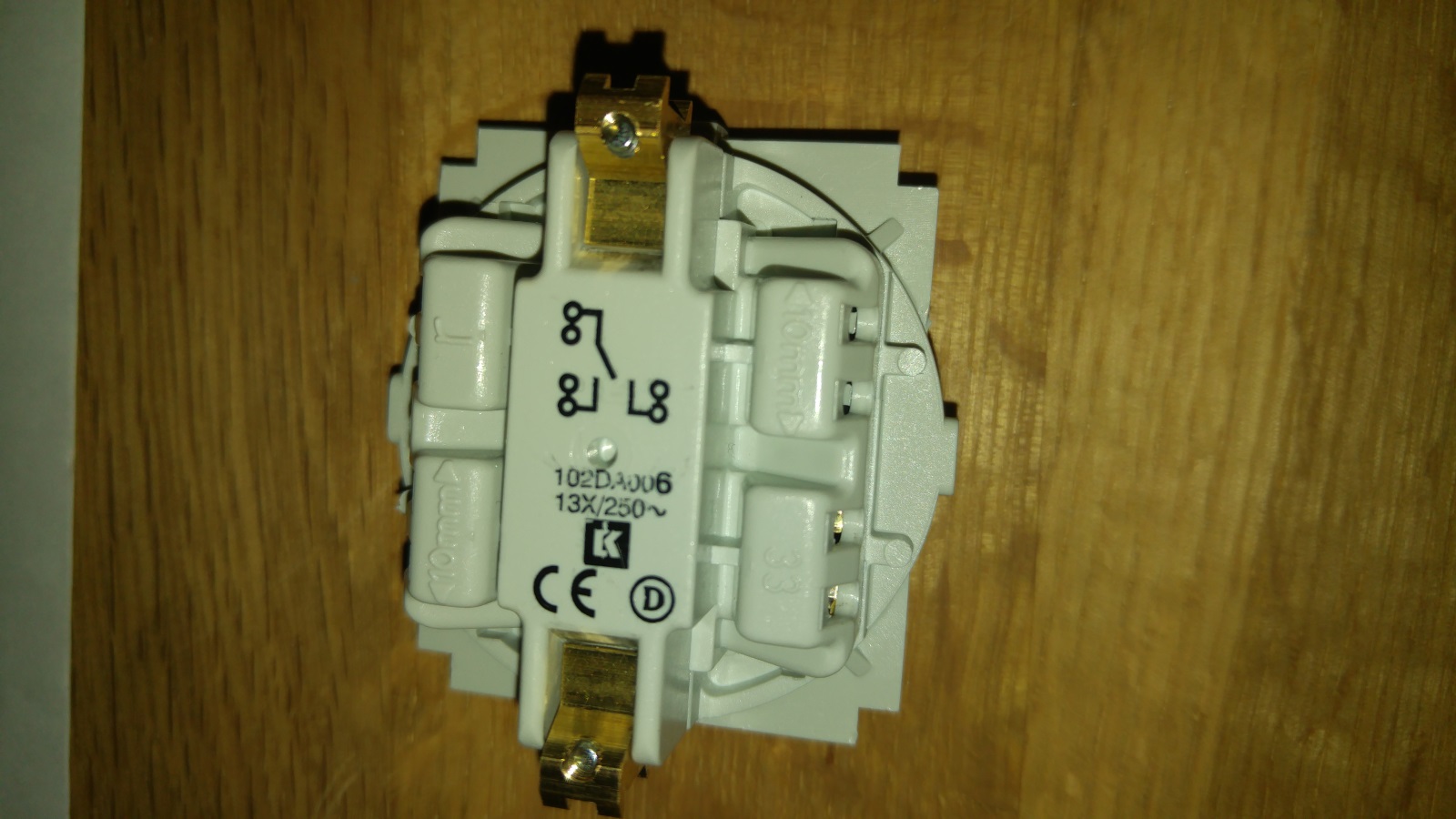

Lysdæmperen er en LK Fuga MEK-S 300CR og korrespondanceafbryderen er en alm. LK Fuga, afbildet for neden:

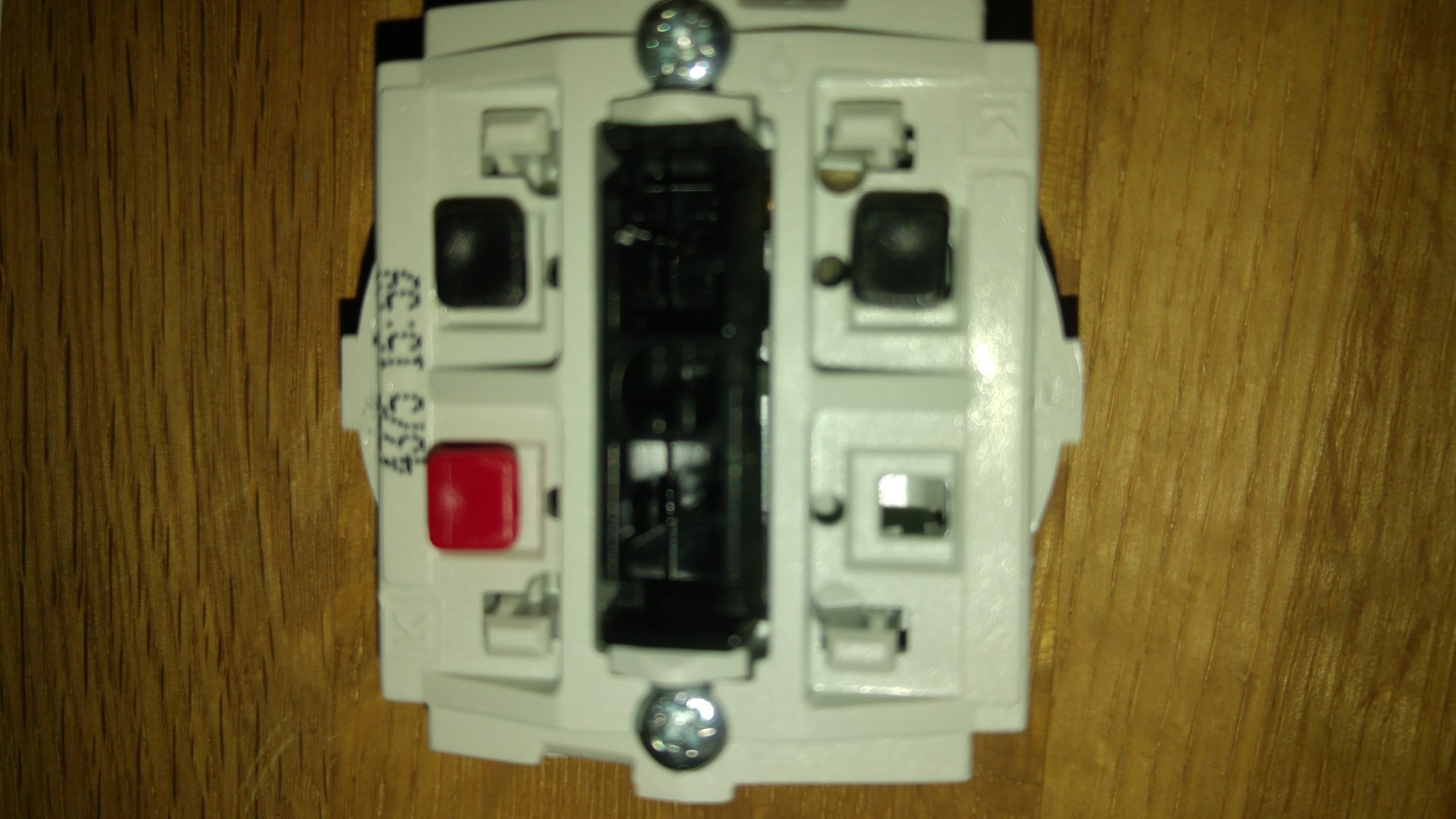

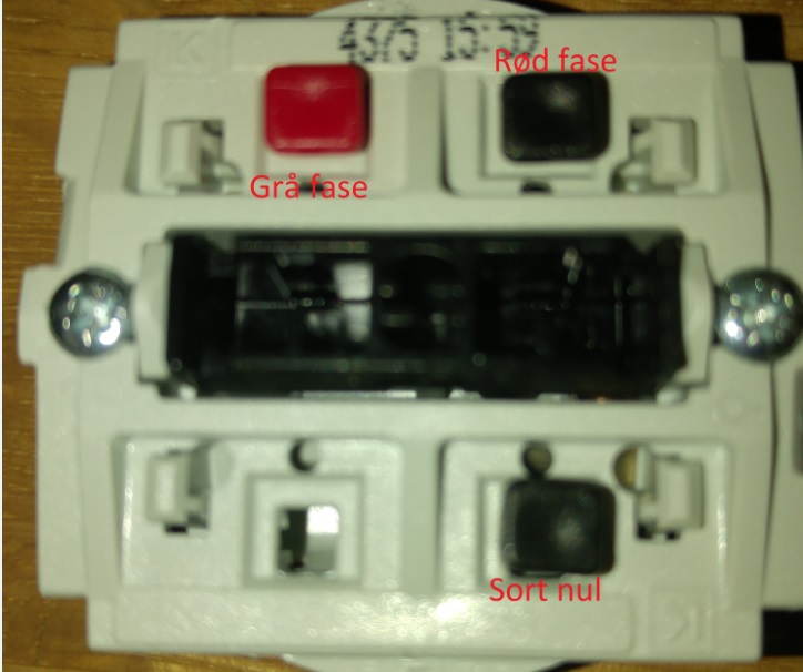

Jeg har forbundet lysdæmperen som vist her:
På den ekstra klemme til venstre, har jeg tilføjet korrespondanceafbryderen (grå fase).
Korrespondanceafbryderen er forbundet som beskrevet i billedet for neden, og jeg har som nævnt også puttet en fjeder i, så afbryderen springer tilbage.
For at opsummere; problemet består i, at jeg kun kan afbryde lyset på korrespondancen, men ikke på lysdæmperen, og lysdæmpning fungerer uden problemer. Lyskilderne er 8 stk loftspots og et mindre problem med dem er, at de ikke tænder 100% samtidigt.
Kan I se hvor jeg har dummet mig?
Er det simpelthen bare korrespondanceafbryderen, der skal udskiftes med en 1-polet afbryder pga. lysdæmperen?
