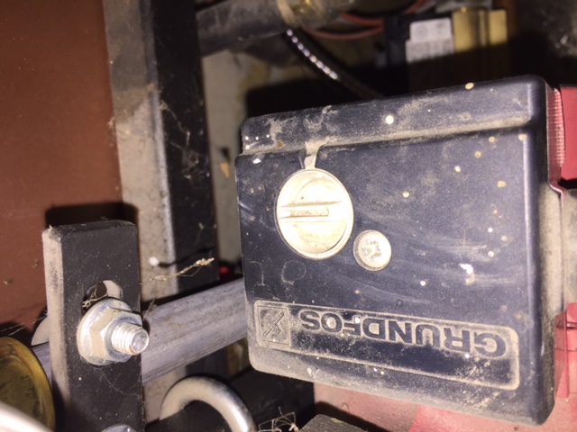

Dims nummer et! - det ligner en termostat, den har en min. og en max. indikator, og jeg kan flytte markøren ved at skrue på en skrue i toppen. Hvad er det og hvad skal den stå på?

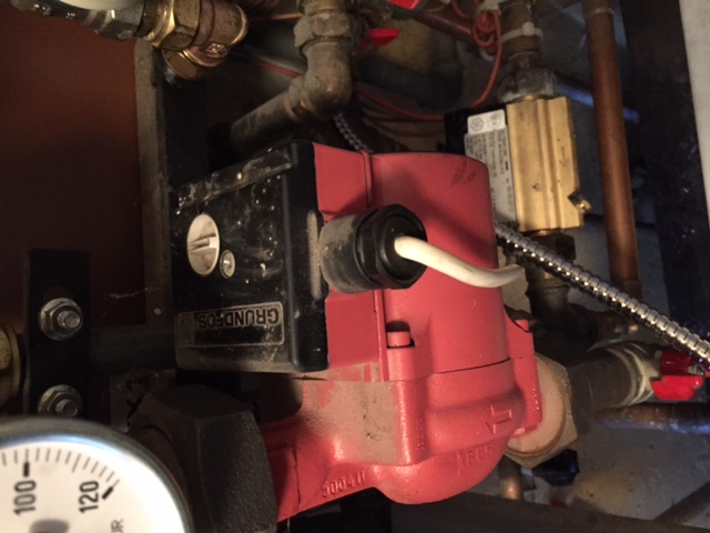

På min Cirkulationspumpe er der en drejeknap, den har ingen indikatore for hvad den gør (umiddelbart tror jeg det er hastigheden på pumpen, men jeg ved ikke hvad den skal stå på, og hvad forskel det gør.)

Der er nok 3 hastigheder på din pumpe, du burde kunne høre, at den skiftet hastighed, når du drejer på knappen. (sæt evt en skruetrækker ned mod pumpen og lig øret imod skaftet af skruetrækkeren det forstærker lyden)
Sæt den på laveste trin, og giver det varme nok, lad den stå der. (så spare du lidt strøm)

Hej! - ja det kom jeg også frem til nok var bedst, jeg kan se at jeg for rigeligt varme i huset på laveste setting.
Og du har helt ret, jeg kan både høre (og mærke på rørene) at der kommer gas på når jeg skruer på den

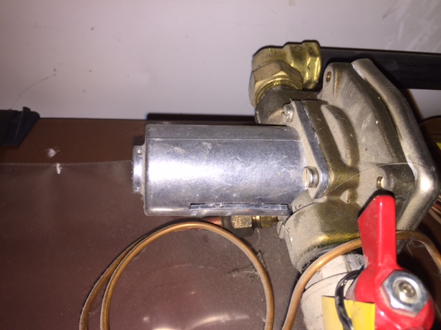

1. foto ligner mit lidt, på denne kan jeg regulere hvor varmt mit brugsvand (den varme vandhane bruser) bliver
Hej! - Tak for svar!
Jeg er helt med på hvor du vil hen, sådan en har jeg også, den ser sådan ud:
Nej min "dims" sidder i forbindelse med radiator systemet (Den kuglehane der ses i kanten af billedet, er den der man lukker for om sommeren, hvis man vil lukke systemet)
Men mange tak for input!

Den du viser på 1. billede er en trykdifferens regulator. Den sørger for at bremse lidt op for din fjernvarmeforbrug, hvis der pludselig opstår et stort behov. F.eks. hvis man har natsænkning på, og det skifter til varmebehov. Så for at det ikke skal galoppere helt vildt holder den lidt igen. Den skal også stå så lavt som muligt, men du skal naturligvis ikke fryse. Det får betydning for retur temperatur, Både du og fjernvarmeselskabet har gavn af en lav retur temperatur. Selskabet på grund af at de ikke skal bruge så stor pumpekapacitet, hvis mange forbrugere kan udnytte nogle flere grader af vandet.
Den knap du drejer på din pumpe er rund, men med et lille firkantet "vindue". Der kan du se tallene 1 - 2 - 3 .

Jeg tror den 1-2-3 rude du taler om er så beskidt at jeg ikke kan se hvad der står, men jeg kan godt høre niveauerne, så den for lov at stå på det laveste

Din cirkulationspumpen kan ikke i sig selv natsænke, den har ikke automatik. Det kunne du have på en anden måde. Det var også mere for at forklare en af grundene til systemet med trykdifferens regulering.
Det at du har 60 grader ind, kan du ikke bestemme over, det har noget at gøre med afstand til selve varmeværket. Hvis du i gennemsnit sender det ud med 20 grader, så skal du ikke pille ved det.
Du kan ikke sådan se på et øjebliks billede om den står rigtig. Det er sitiuationer med pludselig varmeforbrug, den har en virkning.
I mit sidste indlæg kom jeg til at skrive at det kun er ved pludselig forbrug den har virkning. Dette er ikke korrekt beklager.
Den sørger hele tiden for at opretholde et konstant trykforskel på ind og ud. Det modvirker susen i rørene, slidtage på termostatventiler (di skal ikke lukke imod det høje fj.v. tryk)
Det sidste gælder nok ikkedit anlæg, da du med en pumpe sikkert ikke har direkte fjernvarme.
Dims 1 er en trykdifferensregulator, der regulerer forskellen i tryk som her er (Odense) ca 2 bar. men den må sidde på fjernvarmesiden, for bruges ikke på centralvarme.
Indstillingen er svær og sige, med mindre man kender trykforskellen på fjernvarmen. Danfoss har et skema til og indstille efter.
