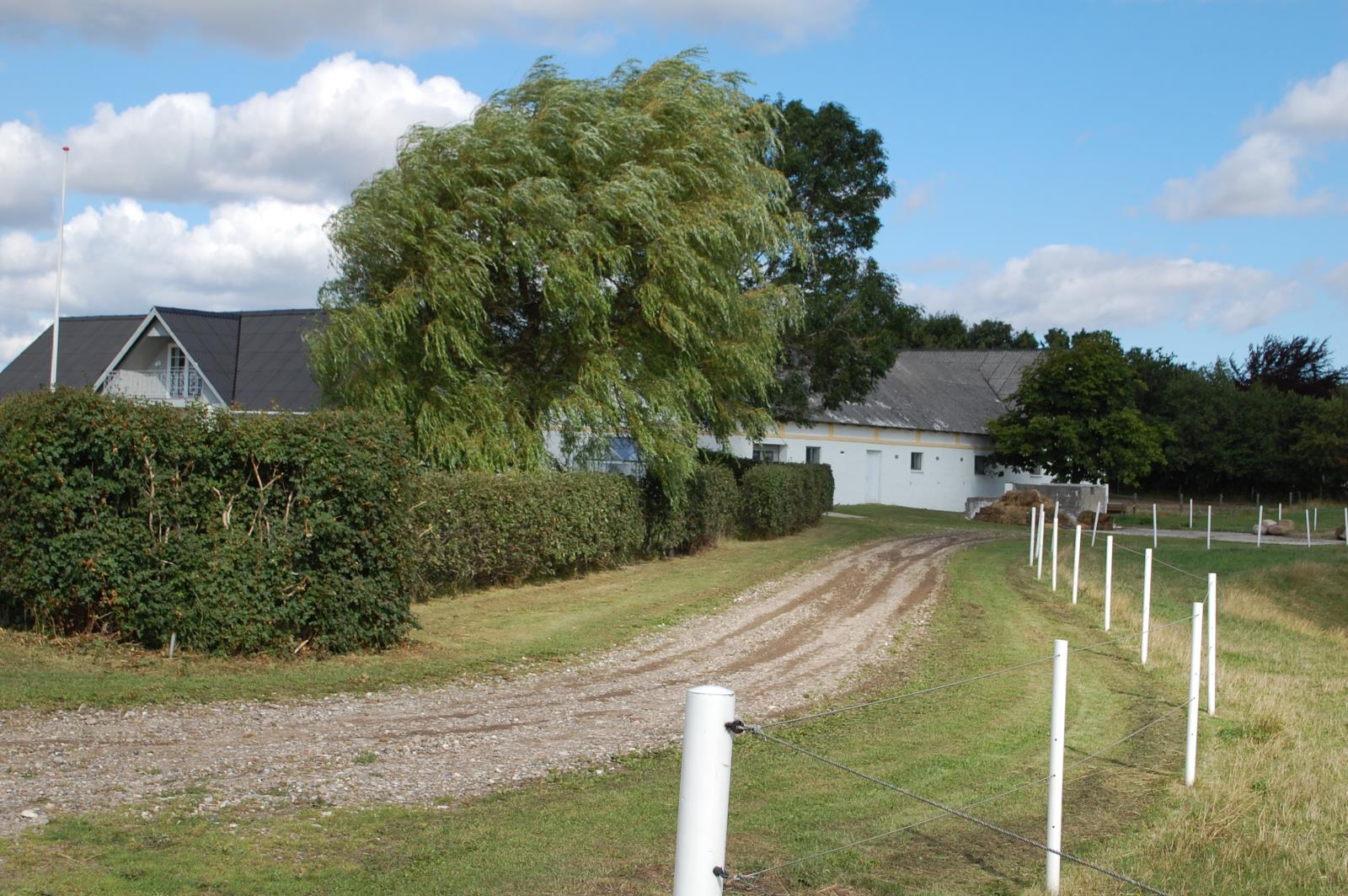

Forårets projekt bliver at lave en mere skarp adskillelse af grus og græs ind mod hegnet.
Hegnet har jeg nu flyttet ud så det står lige op af "grusvejen", hvilket var noget af opgave - det er halvt jord, halvt brokker og halvt grus
Kantblokkene (ca 14 x 14 x 28) skal stå så tæt på hegnet som muligt, sammen med et par bedlamper, men hvilken støbemix skal jeg sætte stenene i? 0-8 mm ?
Jeg skal selvfølgelig have gravet en rende ud, da jeg tænker at stenene skal rage ca 7 cm op over nuværende niveau - der skal selvfølgelig mere grus ovenpå, men hvor dybt et lag beton skal jeg mon bruge - bunden er qua ovennævnte blanding meget hård!
