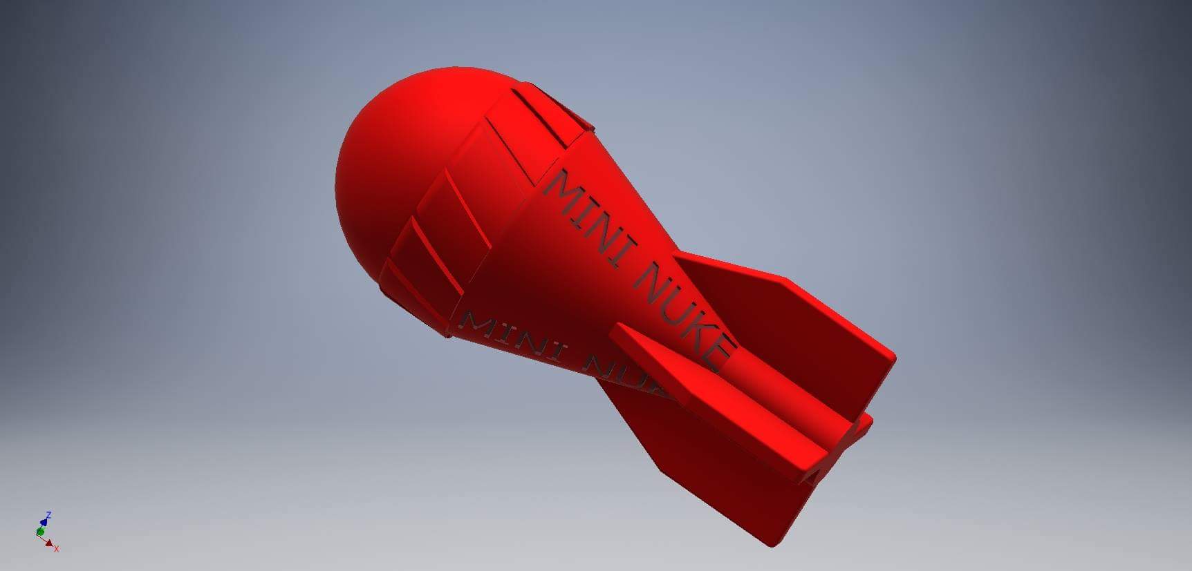

Her er et billede af en af tingene...
Den skal have den samme tæthed og holdbarhed som et RC fly.
Jeg kender ikke holdbarhed etc af et RC fly. Men mon ikke det vil være muligt m brøndskummet... Ved ikke hvor meget "hud" lag du får.
MVH Njord
