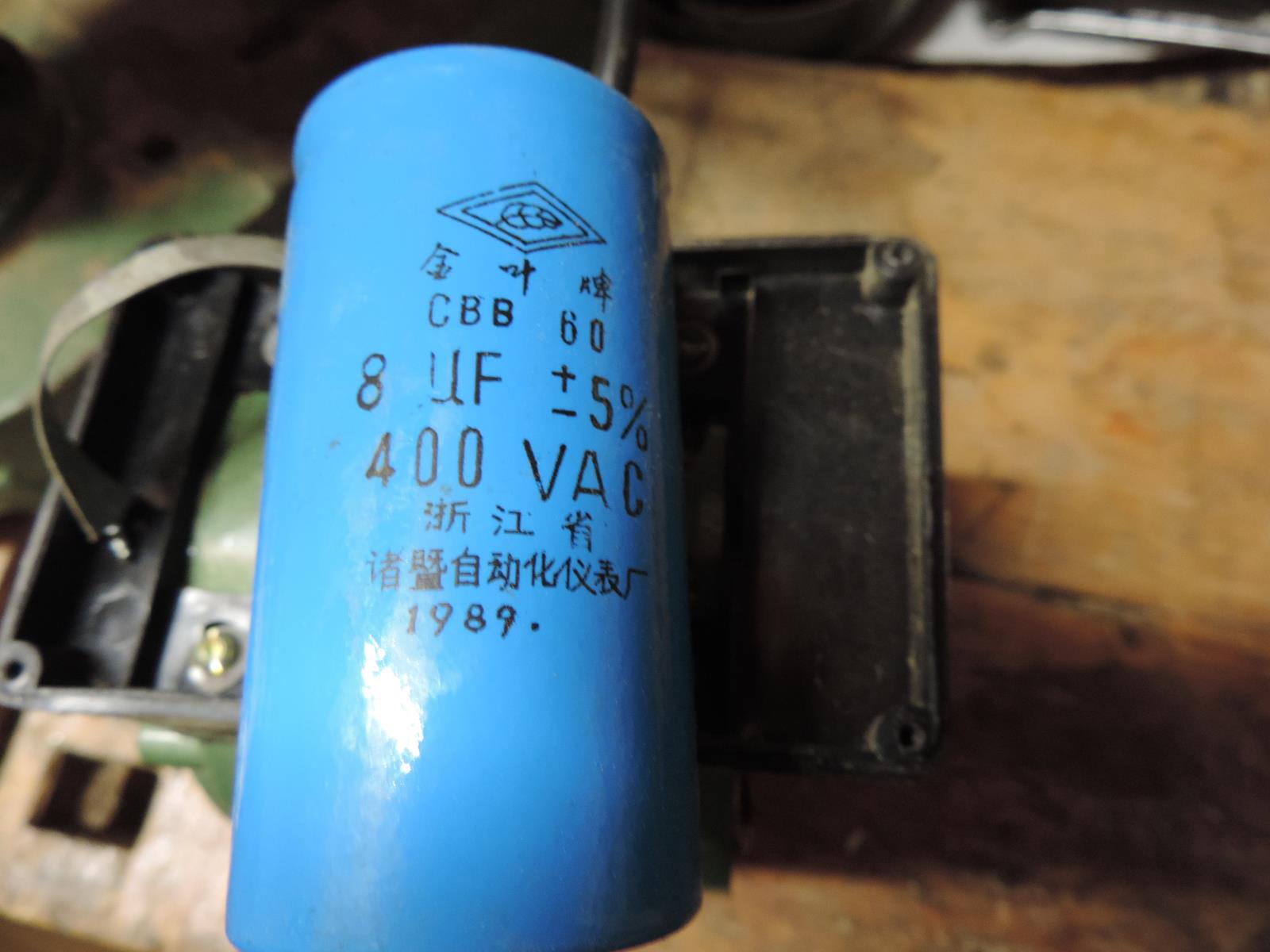

8 pico frarrad + - er vel tolerence værdier?
Som det ses af årstallet har den jo da nogle år på "tælleren" (26/27 år) ved ikke hvor men skal da til at søge efter en sådan, det er vel ikke så sspecielt eller hvad mener du Erik til dette om jeg må bruge endnu lidt af din tid?

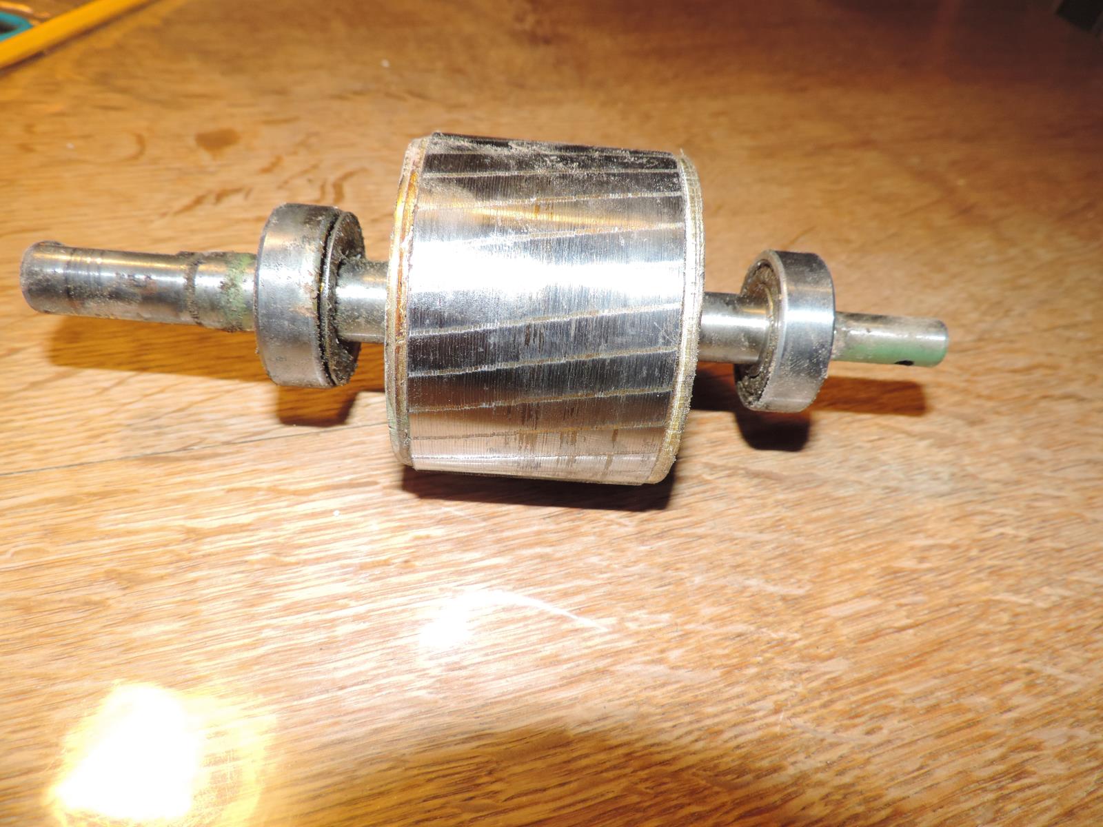

Mht. lejer har jeg efterhånden fået lidt øvelse her, så kan denne kondensator findes tiloverkommelig penge er der ingen problem med et par nye lejer, når jeg har den skilt ad, og jo lejerne er lidt slidte, kan jeg se/høre så det er det mindste synes jeg.
Mener jeg gav 250.- kr for den helt ny, endnu ikke pakket ud af original pakningen en præmie, en' der havde vundet den til en byfest for mange år siden.
Så den har tjent mig godt & længe, så vil give det en chance, og lodde de par ender på, tror jeg nu ikke giver de store pande rynker.
