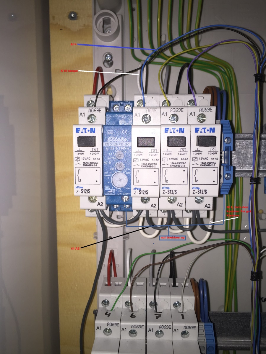

eltako eud12npn-uc dimmer i DIN skinne andyhojer 13 9440 22-12-2015 11:02 Hejsa. Har brug for hjælp til at sætte sådan et relæ til. Der er: A1+ A2- N (X) L Den skal erstatte det relæ til højre :-) Hvilke ledninger skal sættes til hvor? Mange tak for hjælpen. 5 svar Følg tråden Annonce Annonce Annonce

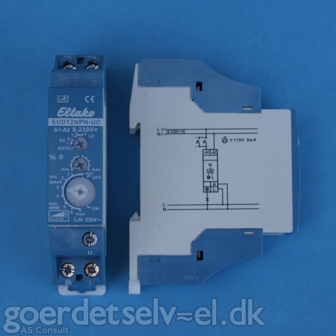

S. Fabrin 16961 4400 22-12-2015 11:19 Skrevet af S. Fabrin på 22-12-2015 11:19 Skrevet af andyhojer på 22-12-2015 11:02 Hejsa. Har brug for hjælp til at sætte sådan et relæ til. Der er: A1+ A2- N (X) L Den skal erstatte det relæ til højre :-) Hvilke ledninger skal sættes til hvor? Mange tak for hjælpen. Jeg vedhæfter et billede af tilslutningere. Hvis det lader sig gøre . Så lykkedes det A1+ og A2- tilsluttes til A1+ og A2- fra relæet til højre. A1+ tilsluttes gennem et impulstryk, hvad den sandsynligvis er nu (virker som et ringetryk). N tilsluttes til nul fra den blå klemme længst til højre. L tilsluttes fase. Det er endten 1 eller 2 på relæet til højre (mit gæt er 1) . Mål om der er konstant spænding på. X Den anden hvide, som formentlig går til lampen. Lampens anden leder tilsluttes nul. fase

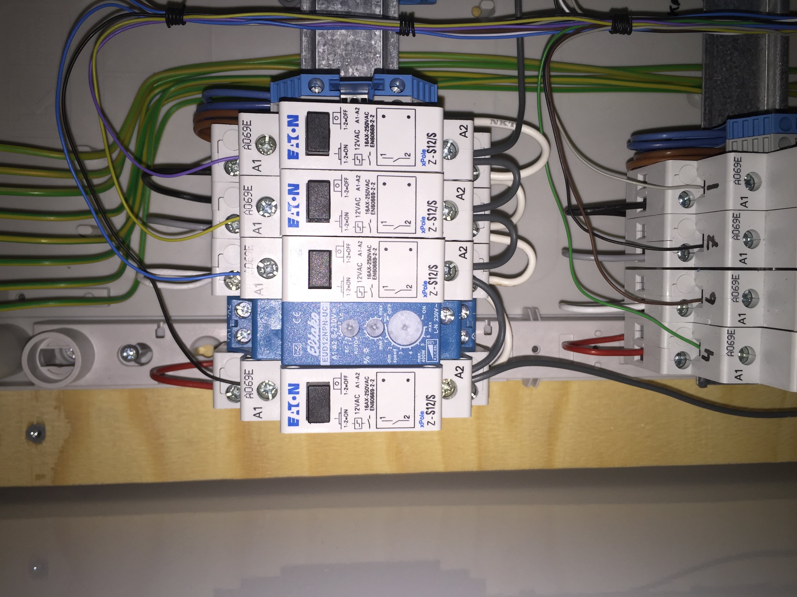

andyhojer Trådstarter 13 9440 22-12-2015 14:29 Tak for svar. Er dog lidt i tvivl. Skal jeg lade det hvide relæ til højre blive? Eller kan jeg erstatte det med det blå? Kan du skære ledningsplaceringen lidt mere ud i pap På det hvide relæ er der en tynd blå og en hvid i toppen. Hvilken af dem er egentlig A1? Den tynde blå er vist tænderen til kontakten. Tak
S. Fabrin 16961 4400 22-12-2015 17:08 Skrevet af andyhojer på 22-12-2015 14:29 Tak for svar. Er dog lidt i tvivl. Skal jeg lade det hvide relæ til højre blive? Eller kan jeg erstatte det med det blå? Kan du skære ledningsplaceringen lidt mere ud i pap På det hvide relæ er der en tynd blå og en hvid i toppen. Hvilken af dem er egentlig A1? Den tynde blå er vist tænderen til kontakten. Tak Nu du har fået det til at virke, behøver du ikke yderligere hjælp. Til dit spørgsmål om du skal lade det hvide relæ blive, er svaret, det skal ikke bruges mere i denne forbindelse, så fjern det. fase
