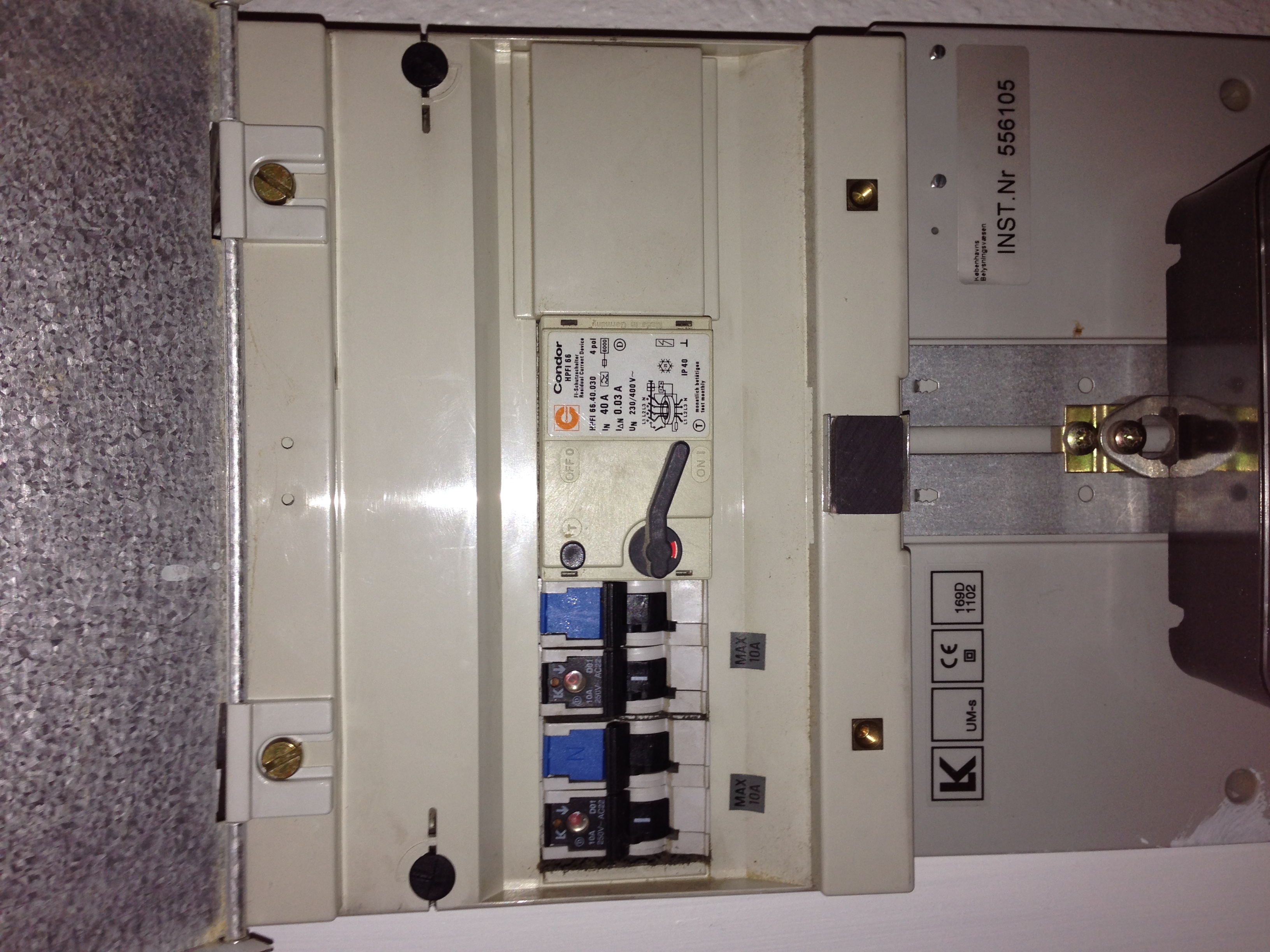

Hermed som lovet. Håber på svar fra jer venner
Skrevet af adamk på 22-12-2015 17:01
Dit billede viser to grupper med 10 A. sikringer. De kunne evt. udskiftes til 13 A., så er der en change for, at de holder. Du bør nok rådføre dig med en elektriker desangående.
Hej Fabrin. Er der muligt at udskifte dem uden at beskadige noget? Altså skal jeg blot tage ned og komme nogle 13A i Harald Nyborg? :-)
Og en anden ting: Kan jeg godt udskifte mine helt normale dobbelt kogeplade med en induktionskogeplade. Fx den her: http://www.elgiganten.dk/product/hvidevarer/kogeplade/MDIHOB13N/matsui-induktionskogeplade-mdihob13n
På forhånd tak
Skrevet af adamk på 22-12-2015 17:21
1) Hej Fabrin. Er der muligt at udskifte dem uden at beskadige noget? Altså skal jeg blot tage ned og komme nogle 13A i Harald Nyborg? :-)
2) Og en anden ting: Kan jeg godt udskifte mine helt normale dobbelt kogeplade med en induktionskogeplade. Fx den her: http://www.elgiganten.dk/product/hvidevarer/kogeplade/MDIHOB13N/matsui-induktionskogeplade-mdihob13n
På forhånd tak
1 ) Nej. Der står højt og larmende max. 10 A - så du er nødt til at rådføre dig med en elektriker.
2) Nej. Der står i specifikationerne at den skal bruge min. 15A - Dog kan 13 A sikkert godt holde til alm. brug.
Men rådfør dig med elektrikeren om dine sikringer må udskiftes til 13 A - det er der god sandsynlighed for.
Og anskaf dig så en kogesektion, der ikke kræver mere end 13 A.

Ja, såvidt jeg husker passer 13 A. i pasringene, ellers skal du have en elektriker til at udskifte dem. Der er altid spænding i bunden af gruppeafbryderen, med mindre du slukker for hfi relæet.
Det bedste ville være at få en 16 A. gruppe til din kogeplade, det kræver en indsats fra elektrikeren, men prøv om det går. Hvis den gamle kogeplde er tilsluttet en stikkontakt, bytter du bare kogepladerne.
