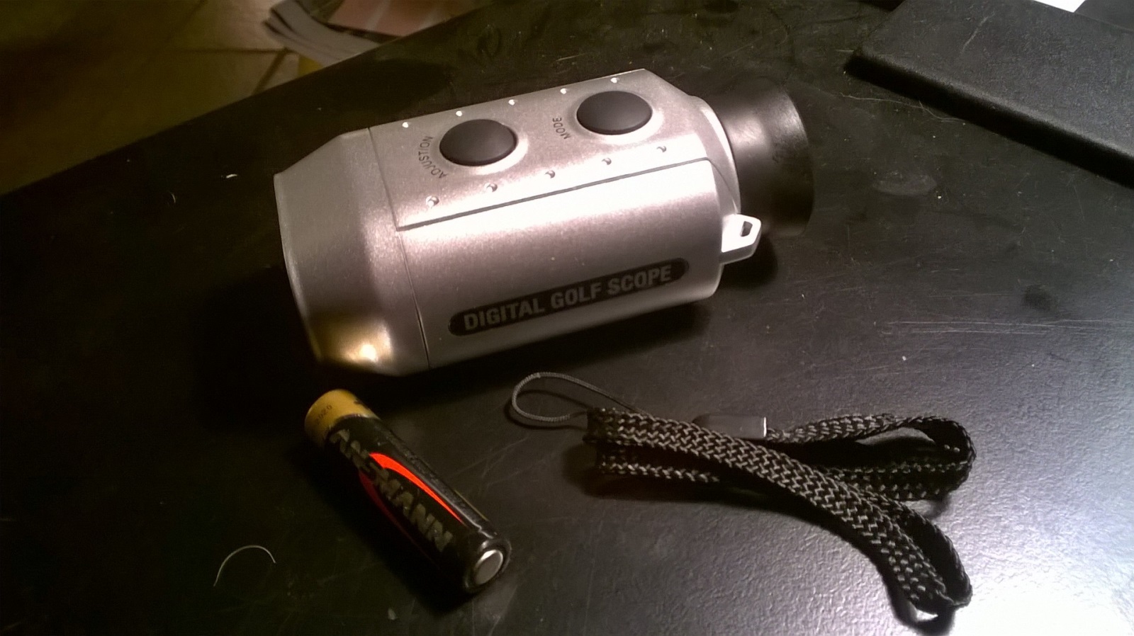

Så kom min afstandsmåler (batteriet er et lille AAA)
Den er beregnet for golfspillere og kan måle afstanden på to måske tre måder:
1. Golfflag er åbenbart lige høje på alle golfbaner (jeg ved nada om golf), og den kan beregne afstanden ved at man sigter på flaget og stiller et par streger som angiver top og bund på den flagstang man sigter på
2. Man kan manuelt fortælle den højden på den genstand man sigter på, og stille et par streger som angiver top og bund for genstanden man sigter på.
3. Den lader vi lige ligge lidt ....
Højden kan angives i spring på 0,1 m, så hvis højden på genstanden er ~1 meter og afstanden ~100 meter bliver usikkerheden pænt stor (~10 meter til hver side). Men, heller 10 meter mere til land end det modsatte.
Nu mangler jeg så lige at prøve den i praksis - skal lige overveje hvilke genstande på strandbredden der er praktiske at benytte.

Hej rce
Jeg troede at en sådan afstandsmåler havde noget med laser at gøre. Det har det måske slet ikke.
Det du fortæller, lyder som om at det din "Afstandsmåler" gør, er at fortælle din noget om vinklen.
Altså vinklen mellem top og bund af en stang/ting, som du skal kende højden af.
Hvis jeg har forstået dette rigtigt, så kan du jo på søkortet se hvor høj en bakketop er, og så får du afstanden eller søkort viser højden - fyrtårne mv.
Desuden kan du bruge den til et godt gæt, ved at tage højden af et hus - højden på en vindmølle (som du skal kende ca-højden på) og du kan også bruge højden på master på alm sejlbåde, og gætte på at den er 8 m for eksempel.
Hvis det ser ud til at være en stor båd, så skal du måske anslå højdne til 10-12 m.
OG - hvis du starter med at vide hvor du er helt præcist (fordi du ligger ved et kendt sømærke og kan se en vindmølle), så kan du A-først finde ud af hvor høj din Vindmølle (eller en anden ting) er - B bagefter beregne hvor tæt du er kommet efterhånden, fordi du jo nu kender højden på møllen.
Hvis du vender den på siden kan du måske også måle ud fra ting, hvor du kender længden - ?
I gamle dage brugte man også en sekstant til vinkelmåling på samme måde - og så med lidt beregning med sinus til Vinkel, fik man afstanden.
Interessant og sikkert meget praktisk, fordi det er så enkelt.

Jeg havde ikke læst så meget på varens beskrivelse inden jeg bestilte den, dog var jeg godt klar over det ikke var en afstandsmåler som de laser/infrarøde jeg også har brugt i forbindelse med opmåling af bygninger. Men til den pris syntes jeg ikke det kunne gå helt galt.
Jeg tænker også det vil være muligt at bruge den vandret - det er begrænset område jeg sætter garn i (Føns Vig), så det burde være muligt at finde nogle fix-punkter langs stranden jeg kan bruge som den ene katete i trekanten den må bruge i beregningen af den anden (tangens). Jeg skal nødvendigvis bruge nogen umiddelbart på strandbredden ud for min placering (bredden på en bådbro, højden på et menneske, .....) Det må være til at finde ud af.
Når først man har brugt den nogle gange, tror jeg i øvrigt man hurtigt lære at bedømme 100 meter - men afstand over vand snyder ofte.

Ja det anede mig nok den er baseret på vinkelmåling. Det betyder desværre nok også, der skal være nærmest fladt for du kan betjene den fra en lille jolle.
Men du kan jo stadig smide din vager og sejle ind på stranden og foretage målingen derfra.
GPS metoden er formodentelig den der er nemmest og bruge, når du først har nogle waypoints fra stranden du kan gå ud fra.
Fortsat godt nyår.
PS. Du kan jo også bruge tingesten mellem to sten der ligger på stranden, når afstanden er kendt. Der er jo ingen der siger det er højden du skal måle vinklen på.
