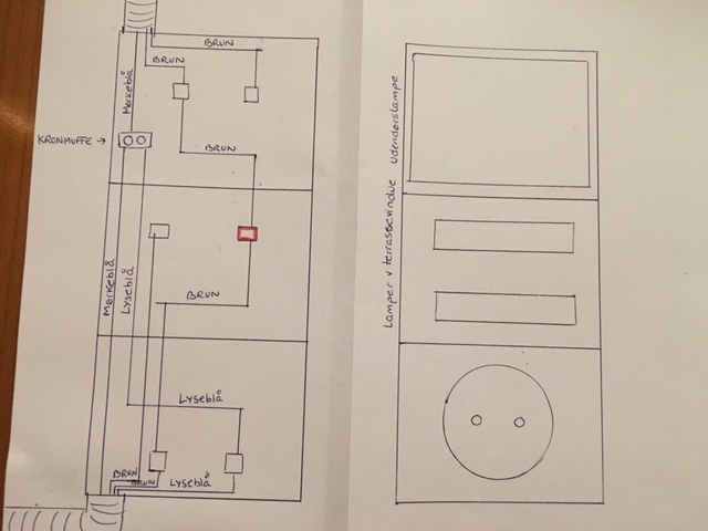

Jeg vil have en LK Wireless lysdæmper som jeg har siddende (den har tidligere styret noget andet, noget der ikke eksisterer mere) til at styre stikkontakten som sidder under den:
Hvordan tilslutter jeg ledningerne til det? Jeg kan desværre ikke finde ud af det. Her er diagram over ledningerne der sidder indenunder:
Hvilke ledninger skal tilsluttes lysdæmperen?

Du skal pille de to brune ud af stikkontakten og samle dem med en muffe.
Derefter piller du den brune, som går direkte ned i røret, ud af lysdæmperen. Den skal ikke længere bruges, så sæt en muffe på den.
Endelig så laver du en forbindelse mellem de nu frie terminaler i stikkontakt og dæmper.
Du skal nok lige have en til at kigge på dine ledninger. Det ser ud til at der er brugt almindelig lampeledning til din faste installation, hvilket ikke er lovligt. Her ud over ser det ikke ud til, at lednignerne er fastgjort, hvilket er potentielt farligt.
Mange tusind tak for fint svar :-).
Jeg glæder mig til at lave det ud fra dine anvisninger.

Det virker efter hensigten (selvfølgelig gør det det når du siger det) .
