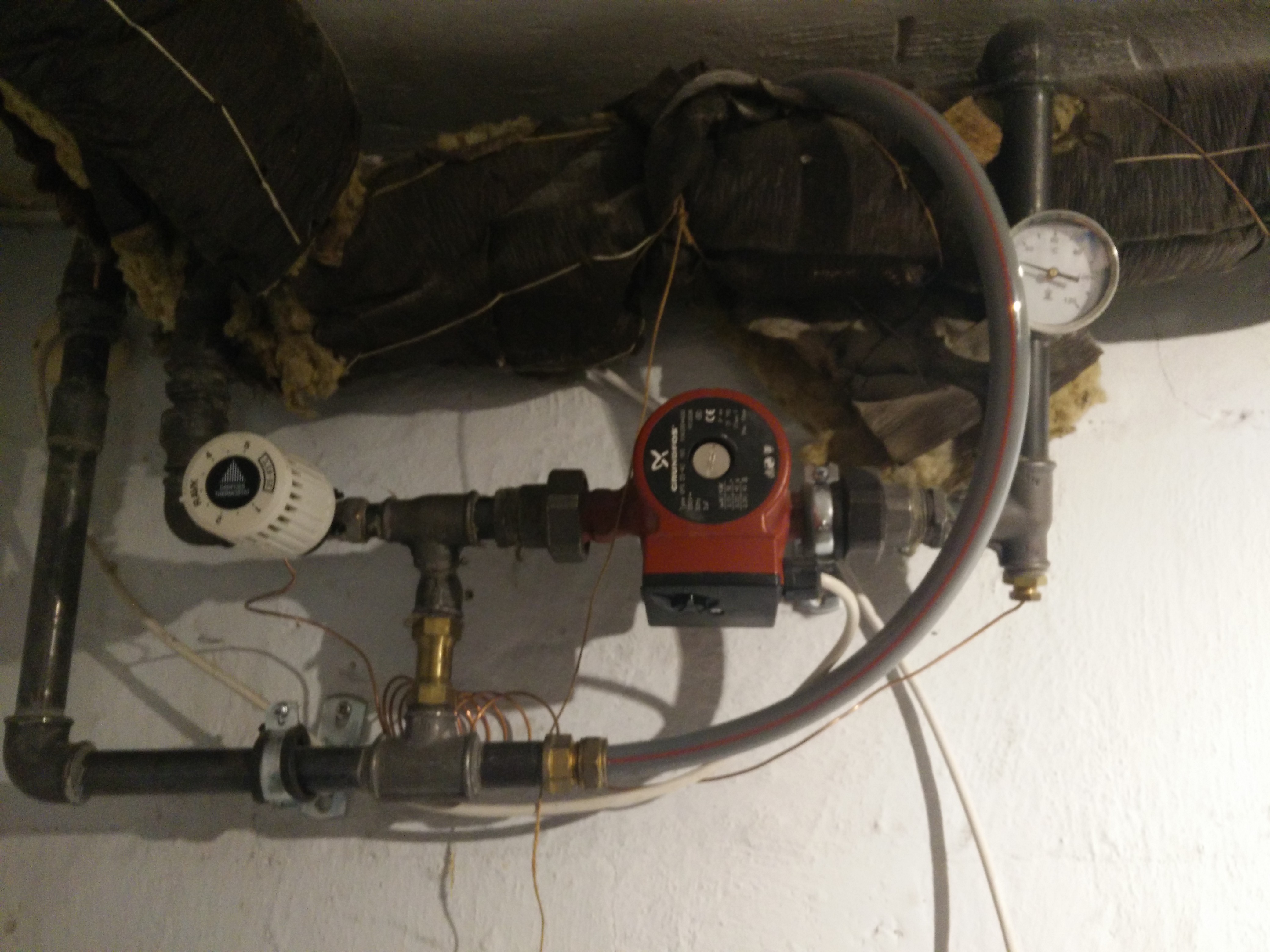

hej alle sammen, vi har et hus med fjernvarme og gulvvarme i en del af det, cirkulationen foretages af en Grundfoss cirkulationspumpe model 25-40 uden display.
Problemet er at jeg her i de kolde tider ikke kan få temperaturen op på mere end 29 grader selvom jeg sætter termostaten på max, det har sidste vinter virket fint med højere temperaturer, så jeg har brug for lidt fejl forslag.
1. Har det noget med cirkulationspumpens indstillinger at gøre( se billede) , den står på II nedenunder og der er strøm tilsluttet
2. Termostaten? - kan ikke umiddelbart pille den af og trykke på termostatventillen da den modsat standard ikke kan drejes af!
Gode råd modtages meget gerne inden det bliver koldere
