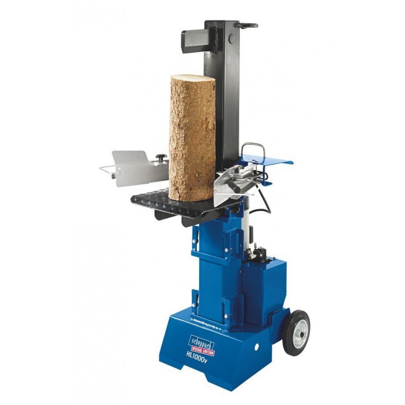

Problem med brændekløver
Jeg har en brændekløver ala, den på billedet
Den er nu begyndt at drille lidt, når den skal kløve, kører den som den skal, men når kniven skal retur, lyder den belastet, og efter 30-40 minutter kan jeg ikke holde hånden på motoren, så den bliver pænt varm.
Er der nogle der har et bud på hvad problemet kan være ?
Det skal siges, at olien er skiftet, og bevæglige dele er ny smurte.
Mvh
Martin

Der er næsten ingen tvivl om at din hydrauliske skifteventil er blevet træt. Eller der sidder noget der skal slå den i neutral når den når toppen. Hvis ikke det rammer vil den arbejde konstant på at få den op.

Det er formodentelig rimeligt simpelt. På en sådanne dævl er det hydrauliktrykket der holder stemplet/spaltekniven oppe. Det sker ved at når stemplet er i top er ventilen stadig en smule åben i stillingen op. Den stang der sidder fra ventilen og går op til spaltekniven er sikkert ude af justering (for lang). Prøv og kør, træk og tryk lidt arrengemanget, så skulle du gerne kunne regne ud hvor det er det går galt.
Nu skriver du at motoren bliver varm, det er vel forhåbentelig ikke pumpen du mener siden der er blevet skiftet olie ???
Mvh. Leif.

Nej det er elmotoren der bliver varm.
Jeg har prøvet at makke lidt med justering af stangen op til kniven, men uanset hvordan jeg har justeret det, lyder den stadig anstrengt når kniven skal retur.
Kan det være ventilen der er slidt så den evt ikke er helt tæt imellem frem og retur ?

Ja ok med motoren. Havde det været pumpen er den nemlig øg.
Vil ikke afvise at ventilen er defekt. Du kan roligt skille den af til undersøgelse. Tætningen af ventilen består af standart O-ringe. Så du kan ikke gøre noget øg du ikke kan skaffe igen. Kik især efter om støbemetallet er revnet nede i hullet hvor ventilen sidder.

Jeg er så heldig at jeg har en næsten identisk ventil liggende, så tror jeg prøver at skifte den ud
Næsten dækker over at der ekstra har 2 udgange hvor den gamle kun har 1, men det er jeg ved at have gennemskuet hvordan er strikket op
Men foreløbig mange tak for hjælpen.

Så er problemet løst, det var ventilen den var galt med, så efter en udskiftning køre kløveren nu igen som den skal.
Tak for hjælpen
