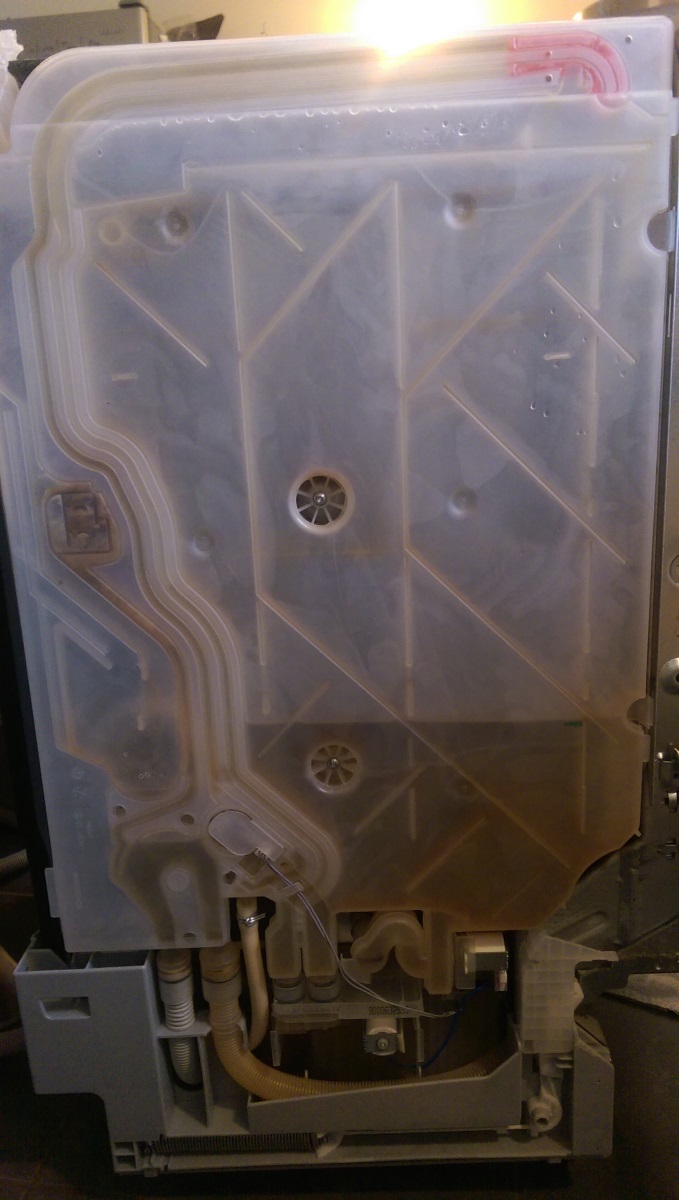

Mange tak for input Mjølner, nu hvor jeg er gået på juleferie, kan det være jeg har tid til at få fixet den opvasker.
Problemet startede egentlig fordi jeg rensede filteret, oppe ved vandtilslutningen, det var helt stoppet til.
Efter det kom der en E14, som jeg, ved hjælp af forummet her, kunne afhjælpe ved at tilte maskinen, men derefter kom denne E17.
Og den kan jeg altså ikke få has på. Jeg har forsøgt at skille maskinen ad, men uden held, kan simpelthen ikke finde ud af at skille den ad
Det plejer jo ellers ikke at være et problem, det er straks værre når man skal samle ting igen. Men det kan jeg så ikke, har forsøgt af nogle omgange, men mister tålmodigheden hver gang, og for ikke at smide maskinen gennem vinduet, i afmagt, så vælger jeg at stoppe
Jeg har så forsøgt at finde videoer frem på nettet, der måske kunne vise hvordan man gjorde det, men det lader til at alle andres maskiner har adgangsvej gennem bunden
og det lader til at jeg skal ind gennem siden.
Billedet viser, hvad jeg tror, er adgangsvejen, og det viser også vandstanden når maskinen går i fejl.
Det vil ærge mig at skulle at have fat i en reperatør, for det koster vel ca. det samme som en ny maskine
Nogen ideer?
