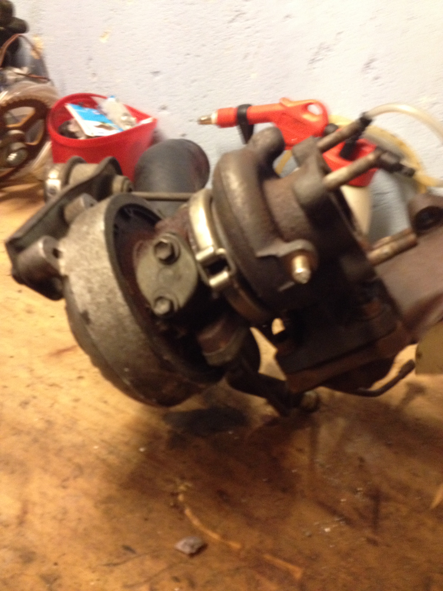

Jeg er den heldige ejer af en Toyota Corolla 2,0 diesel fra 94 har købt en turbo med manifold fra en Carina e td
Mit spørgsmål er det lige til at sætte på eller er der nået man skal være opmærksom på.

Nu kender jeg ikke så farlig meget til Toyotamotorer, men normalt er der mange forskelle på sugemotorer og turbomotorer, ikke mindst mht indre og ydre køling og ikke ualmindeligt kompression og stempler. Højtrykspumpen skal også tages i ed.
Gør man det "bare lige", vil festen vare kort!
Mit umiddelbare råd er, at det skal man ikke gøre uden at sætte sig meget grundigt ind i alle aspekter og jeg ville nok foretrække en komplet motor.
Så vil jeg spare dig for formaninger om syn og afgift, idet jeg går ud fra, at det er til brug på lukket, privat bane!!
