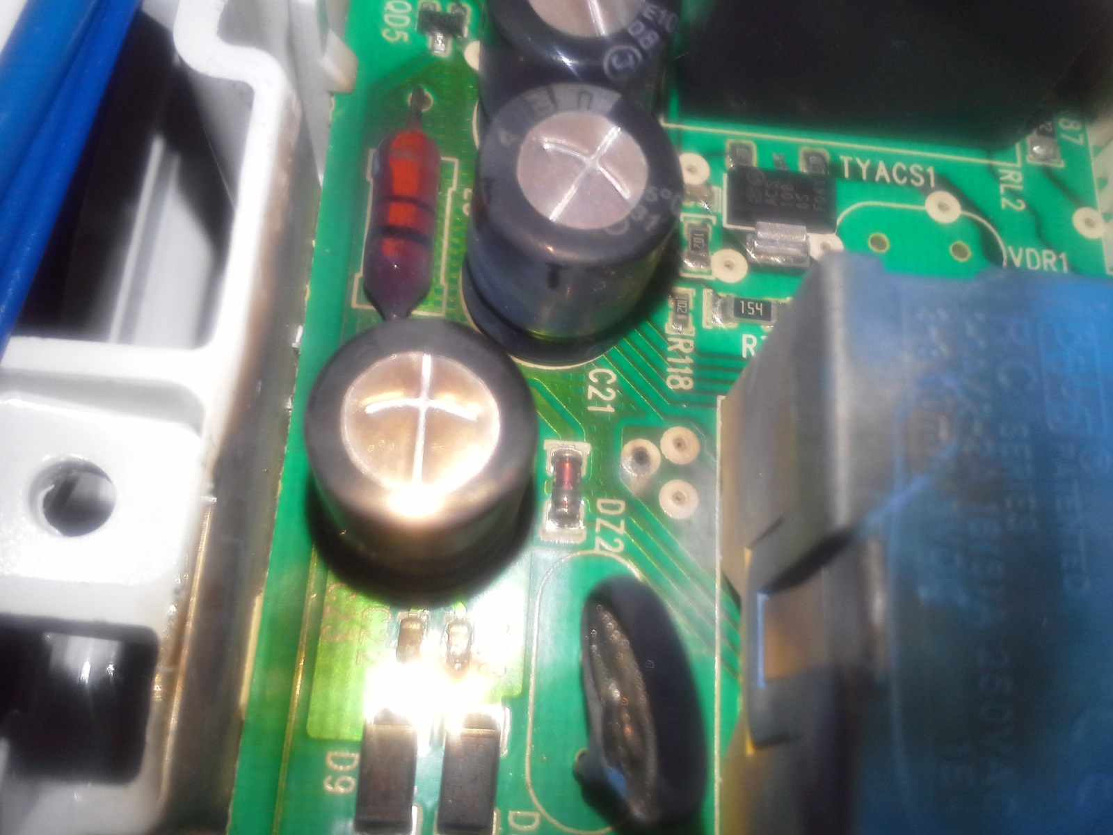

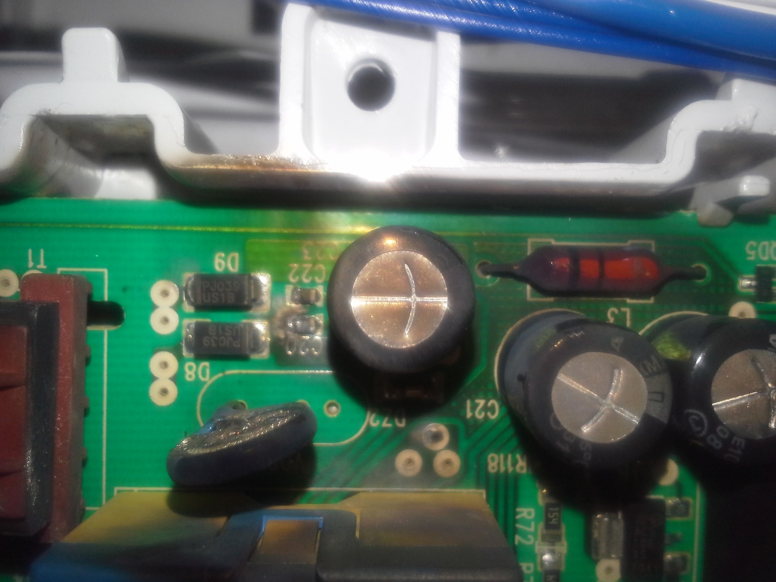

Det er den første med kryds på, den er brændt af ( derfor er den brun ). Jeg tror ikke der yderlig skader
Komponenterne med kryds på er ikke sikringer men elektrolykondensatorer. De afgår oftest ved døden på grund af overspænding, så resten har formentlig også fået overspænding. Men hvorom alt er, så kan den kun afgøres ved måling på printet, om det har taget skade.
