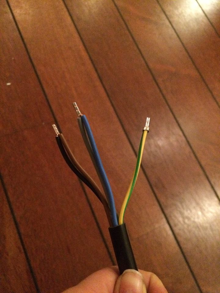

På de nye kogeplader er der i alt 5 ledninger, men 2 af dem er slået sammen:
En brun/sort, en blå/grå og en gul/grøn.

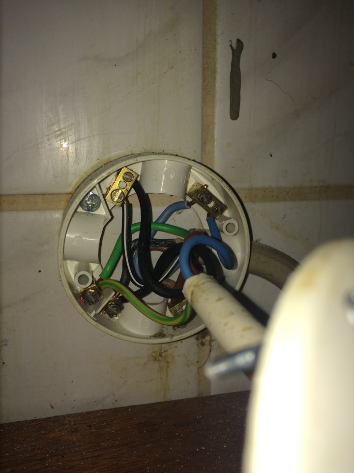

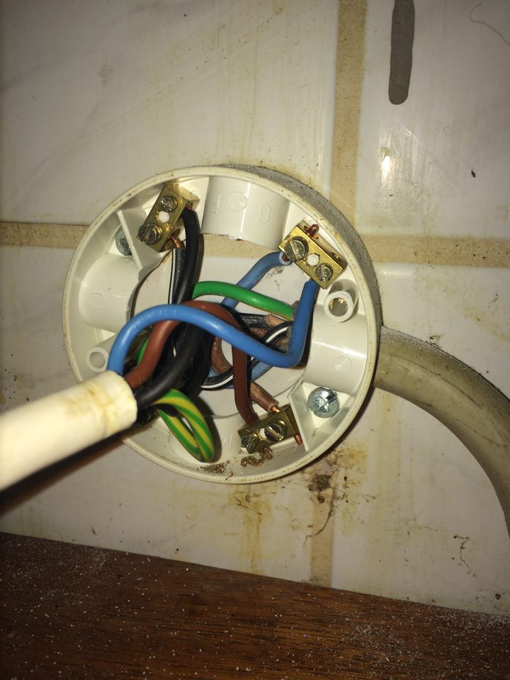

I stikdåsen er der på nuværende tidspunkt:
En blå, en bru, 2 sorte og en gul/grøn.

Jeg har godt nok lidt svært ved at følge din tegning helt. Som vi alle 3 skriver adskil brun og sort ledning til kogeplade. Det er det der er vist på den tegning der er på klæbet kabel til kogeplade. Den du har taget et billede af. Der hvor der står 380-400 2 L-1 N

Start med at demontere det gamle komfur efter du har afbrudt for strømmen. Glem alt om, hvordan det var tilsluttet. Flyt tilgangskablets ledere over i de huller, der er i klemmerne, med de små skruer, så får du bedre plads til afgangsledningerne. Lav et hul ind i siden på udløbsrosetten til kablet fra ovnen, der er en udstødningsblanket lige over for tilgangskablet. Tilslut ovnen på blå, brun og jord. Stik kablet fra kogepladen gennem hullet i låget til udløbsrosetten, og klip samlingen brun og sort væk (kun selve pressemuffen). Du har nu fire løse ender. Forbind jord under samme klemme som den anden jord. Forbind blå og grå ledning, som i forvejen er samlede til samme klemme som den anden blå fra ovnen er forbundet til. Du har nu to ledninger tilbage. Du har også to klemmer i udløbsrosetten tilbage. De er  begge sorte. Forbind nu de to frie ende fra kogepladen med en til hver af de ledige klemmer i rosetten. Skru låget på rosetten og tænd for strømmen igen. Din kogeplade og ovn skulle nu virke som ønsket.
