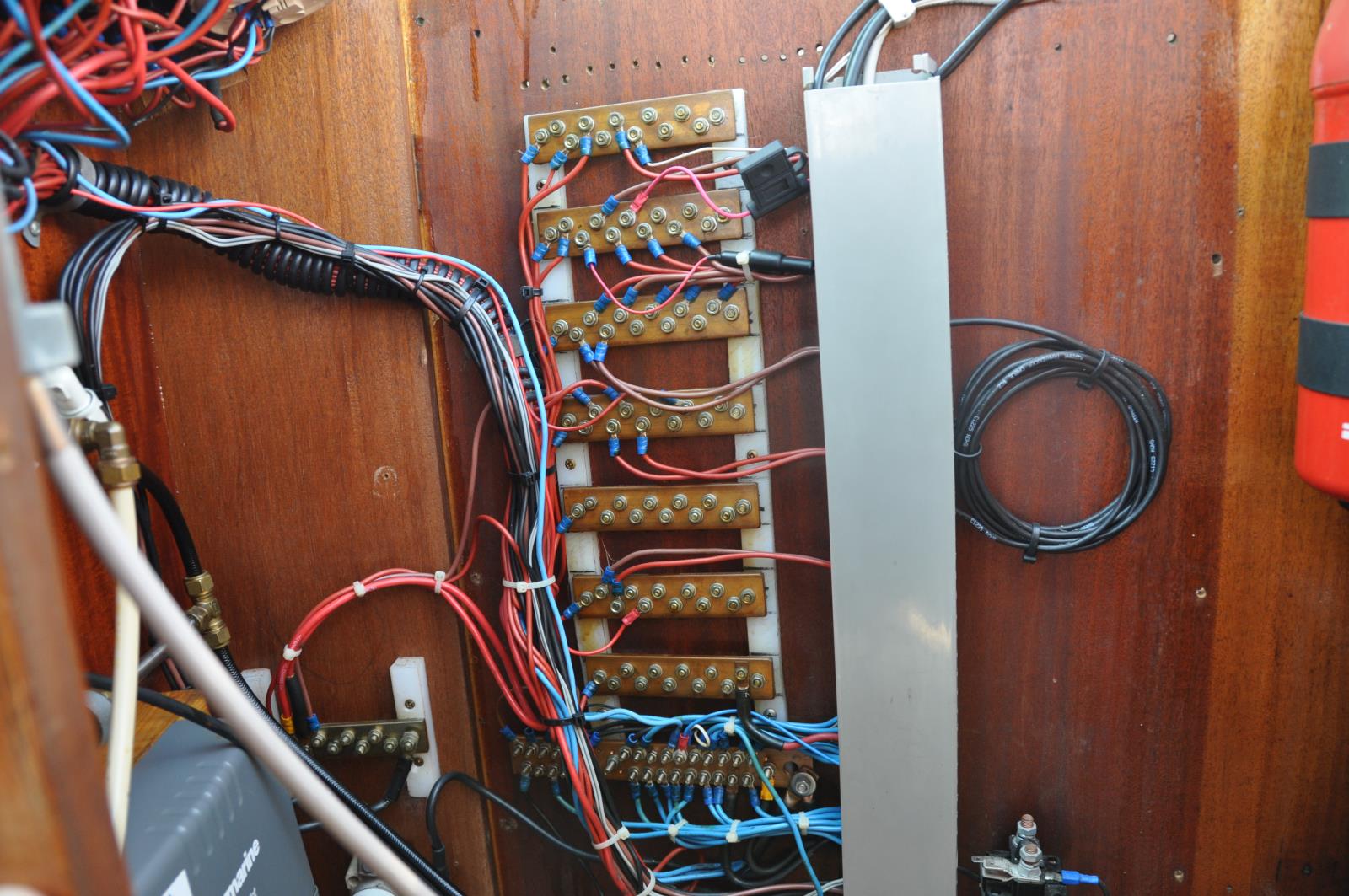

Hvad med at dele forbrugerne op. Lave et krydsfelt, som på billedet, der er som du kan se 7 kobberskinner, den øverste er navigationslys, nr.2 er navigationsinstrumenter + selvstyrer og vhf. Nr 3 er lys og forbrug i kahyt. O.s.v. Den nederste er minusklemmen for alle forbrugere (der er nok nogle der vil sige at sådan skal man ikke lave det). Foran hver kobberskinne har jeg en kontakt og en 10 amp automatsikring.
Da jeg trak elsystemet fik hver forbruger sin egen +ledning fra den respektive kobberskinne og -ledning tilbage til den fælles -skinne. Det koster godtnok en del ledning (jeg brugte ca.300 meter i Luna´en), men det virker og så er det nemt at fejlfinde på, (hvilket jeg ikke har haft brug for). Med hensyn til dimensioner, har jeg brugt 2,5 kvadrat til alle forbrugere, dog til køleskab 6 kvadrat. Som forsyningsledning til kontakterne har jeg brugt 10 kvadrat kabel. Til sidst har jeg både på + siden og - siden siddende en 50 amp. sikring.
God fornøjelse.
Mvh Finn

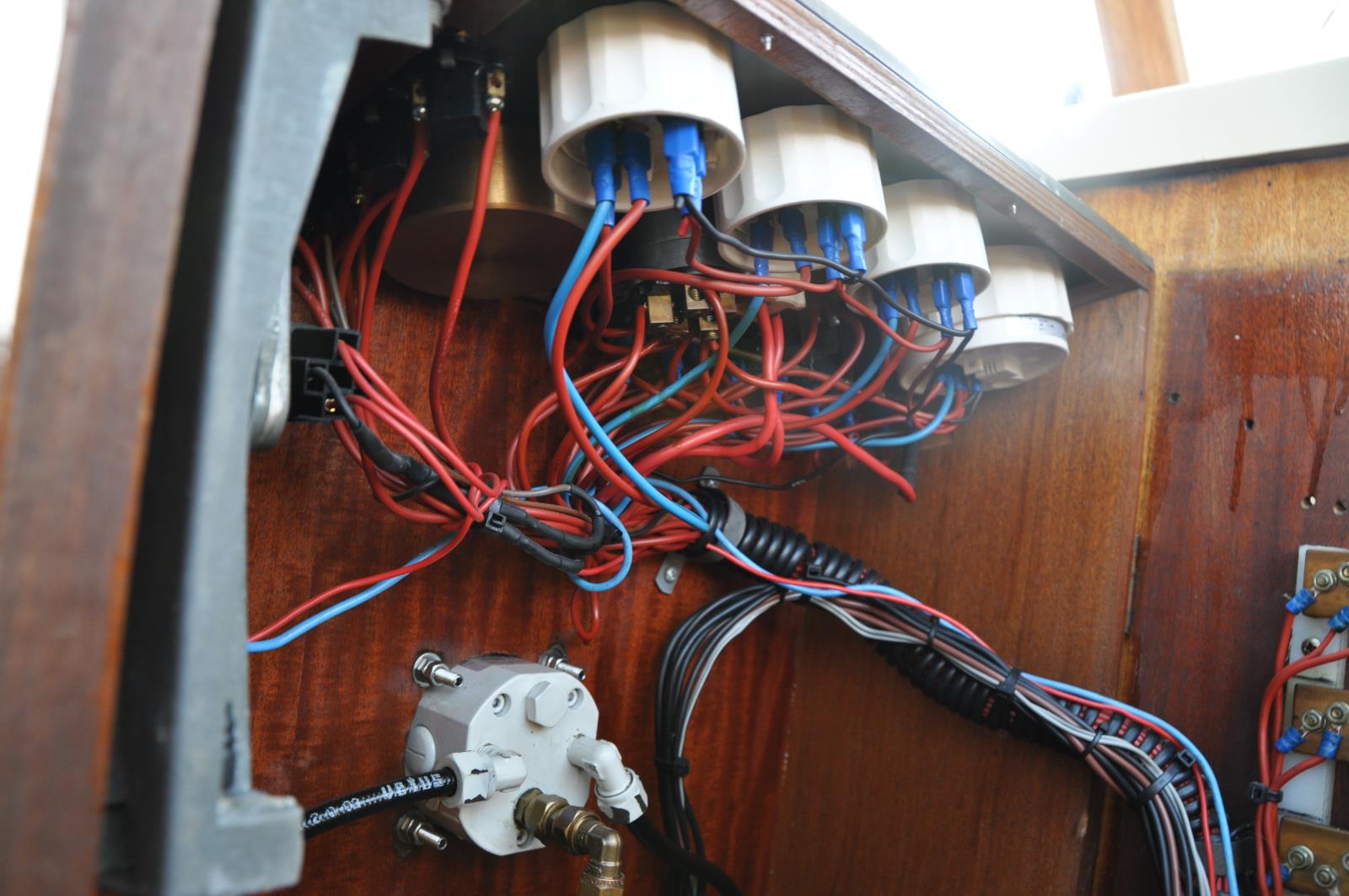

Ville hellere have set et billede at ledningsroderiet oppe i venstre hjørne
Finnband
Finnband
Nu er jo ikke mig der har problemer, men jeg sætter da gerne et billede ind af "roderiet", så kan du jo også nedgøre det, hvis du har lyst.

Tak for svarene begge, altid godt at have en elektriker med på siden, og det har jeg også, han vil går det efter når jeg er færdig. Men spørgsmålet var netop i forhold til disse klemrækker http://dansea.net/category/klemraekke-103/ kontra de samleskinner du viser på billedet. Da der er begrænset med plads hvor installationen og el-panel sidder, tænkte jeg det var smart at kunne samle såvel stel og plus på samme række, med direkte tilslutning fra klemme til el-panel. Det ville nok stadig give mening at samle lamper på en fælles skinne for sig.

Jeg misforstod din bemærkning, det må du undskylde. Jeg trækker mine ord i mig igen. Men som du skriver, så ligner det lidt rod, men der er styr på tingene.
