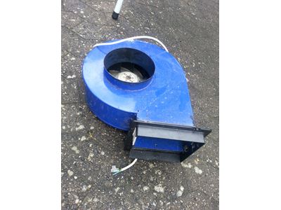

Her er mit spørgsmål så. Jeg har sugeren fra et udsugningsanlæg, en magen til den på det første billede.
På den måde vil jeg for et større sug, men den vil så ikke kunne tage de helt stor genstande længere, men det er heller ikke meningen.
Min bekymring er at hvis jeg gør dette, vil modstanden motoren for når den skal dreje rundt blive for stor og der med brænde af. Er der nogen derved noget om den slags, håber jeg de kan hjælpe mig.
Den skal bruges på mit værksted, hvor den skal bruges til støvsugning af gulve og kobles på den håndholdte træ maskiner som fræsere og slibere. Planen er at sætte de 80 mm rør op jeg har og bruge dem som udtag forskellige steder på værkstedet.
Alt snak om at have en altmindelig støvsuger er udelukket så er det sagt, bare så der ikke er nogen der begynder med det..

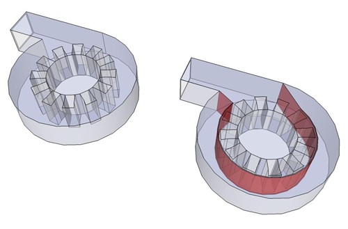

Så er det fordi du ikke forstår hvad den skal bruges til. Den skal bruges som en støvsuger, men en udsugnings motor kan ikke lave det høje undertryk som der skal til for at få et kraftigere sug. Så derfor vil jeg bygge den om så jeg ikke har alt det "spild" plads omkring møllen.
En støvsuger som den jeg ønsker mig koster 10.000 og opefter. Det er ikke nok med en industri støvsuger.
Det var derfor jeg ikke havde brug for indlæg om støvsugere, af den simple grund at de ikke kan levere det sug jeg har brug for.
Jeg kan ikke se at du skulle kunne øge sugeevnen nævneværdigt ved at bygge den om.
Jo lidt vil du selvfølgelig vinde, ved tæthed og ingen slør, men motorstørrelsen afgør hvor meget "power" du kan hive ud af den.
Og så er der lige slangernes diameter og længde...Jo større og længere de er, jo mindre sug vil der være tilbage.
Men spændende projekt...husk at tage billeder og lad os endelig høre dine erfaringer.
