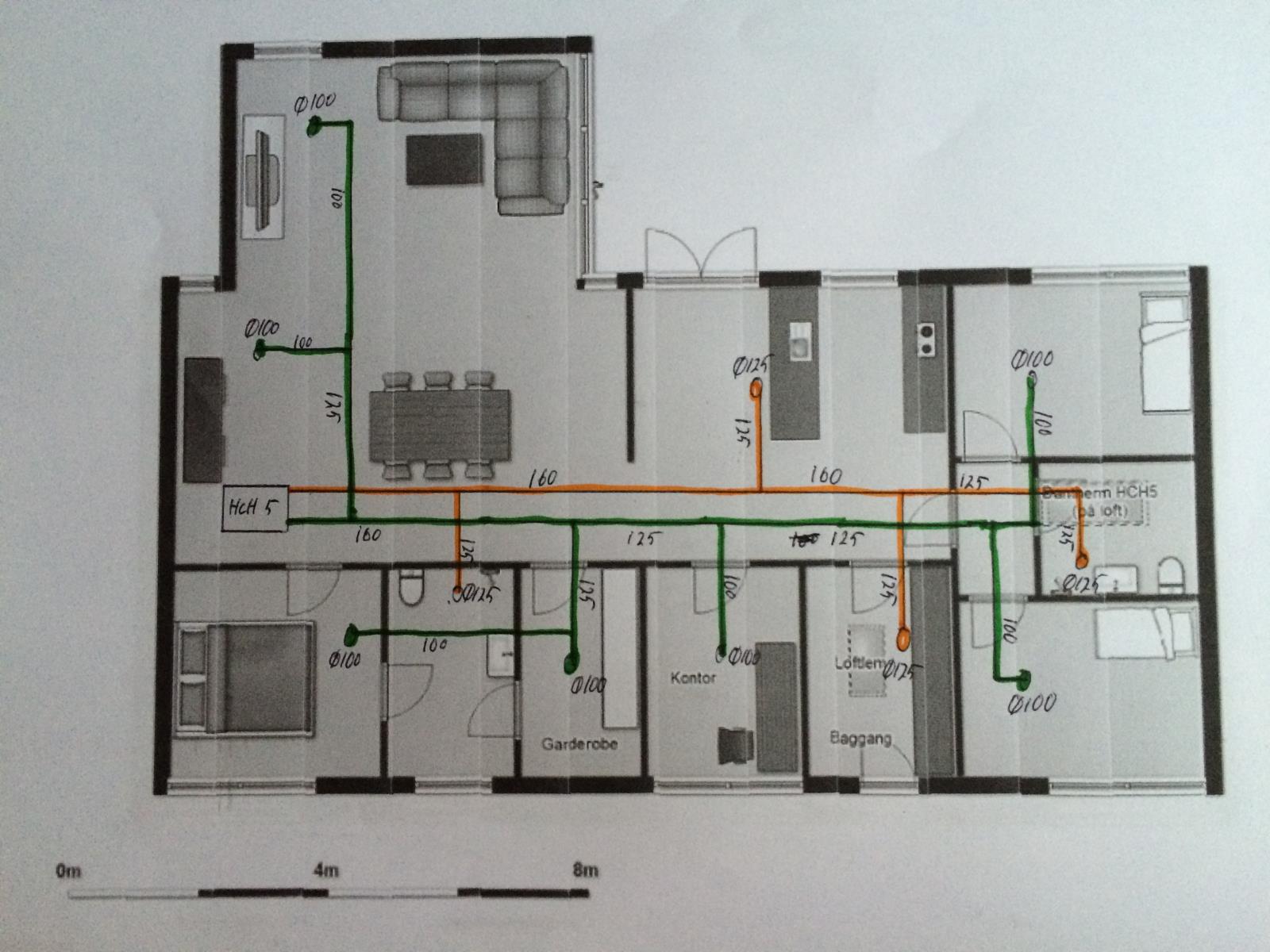

Har lige fået anskaffet mig en brugt Dantherm HCH 5 som jeg skal til at montere.
Har været igang med at kigge lidt på rørføring og størrelser
Rør kommer ned i isolering hvor det er muligt og ellers isoleres de med 100 mm
Regner med at føre Ind/ud-blæsning gennem gavlen der vender mod øst via 2 stk 200mm riste
Der kommer lyddæmper på alle ventiler (300 mm) og 2 lyddæmper ved selve anlæggget (900 eller 1200 mm)
Nogen med lidt erfaring der kan sige om det er helt ved siden af?
Nu har jeg kun erfaring fra mit eget projekt med samme anlæg, men jeg synes at det ser fint ud.
Jeg valgte 600 mm. lyddæmper på alle ind/ud, da de koster næsten det samme som 300 mm.
