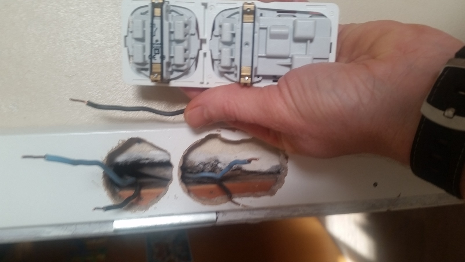

En dobbelt stikkontakt skal forbindes til 2 kabler hver med (1 sort 1 blå) + ekstra sort forbindelses kabel mellem de 2 stik. What to do?

Hvad med afbryderen? Skal den ikke monteres? Ud fra billedet kan man kun gætte, på hvad der er hvad. Du bliver nød til at finde ud af hvad der er fase, null og mellemledning, før vi kan fortælle hvor de forskellige skal side. Det kan du gøre med en spændings tester, eller et multimeter hvis du har sådan et.
Nå ja jeg glemte nogle vigtige oplysninger ☺

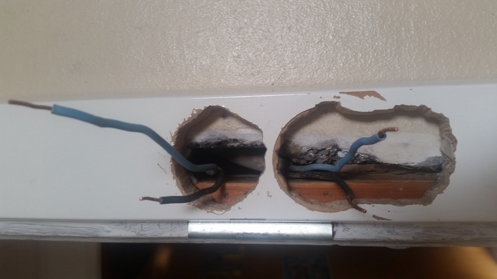

2 øverste sort+blå er fase
2 nederst sort+blå er Nul
Mellem ledning holder jeg mellem fingrene.
Stikkontakt/afbryder står jeg med i hånden på billede.

Ah ha der er vist lidt galt med at kommunikere på elektriker sprog. Den ene kabel kommer sikkert med strømmen (fase og nul) , og den anden går så til lampested. Det vi kalder mellemledning er den ledning der går til lampen, og ikke den lille stump du har i hånden (lus)
Det ser ud til at de har været monteret før, da den blå øverst er længere end den sorte.
Så det skal næsten helt sikkert monteres sådan her:
Begge blå monteres under den klemme på still. der er blå.
Den sorte nederst monteres i den anden klemme i stikk.
Den stump ledning du har i hånden monteres sammen med den sorte i stikk.
og op til 1 klemme i afbryder¨
Den sorte øverst monteres i den sidste klemme i afbryder.
Øverste kabler er (fase + fase) strøm på begge kabler sort og blå. Nederst er begge nul + nul ikke strømførende.

Det giver ikke nogen mening. Så den afbryder der sidder over stikkontaten skal ikke bruges til noget, og har aldrig været brugt til noget? Og der er ikke noget der hedder en nul ikke strømførende. Det er også meget tvivlsomt at begge ledere fra øverste kabel skulle være faser. Det har jeg aldrig set før. Det eneste der giver mening er som ev elmand skriver.
hvis du har brugt morfars gamle skruetrækker med indbygget polsøger så, kan du godt smide den ud, den er ikke noget værd. Du kan kun måle hvad der er fase og nul, med en spændingstester, eller et multimeter. (eller med højre og venstre hånd, men det kan nu ikke anbefales :p
Min læremester sagde ofte " en polsøger lyser, bare man stikker den i røven af en murerarbejdsmand". Du kan under ingen omstændigheder "måle" nul med en polsøger. Det er som at måle ingenting og det giver ikke mening.
