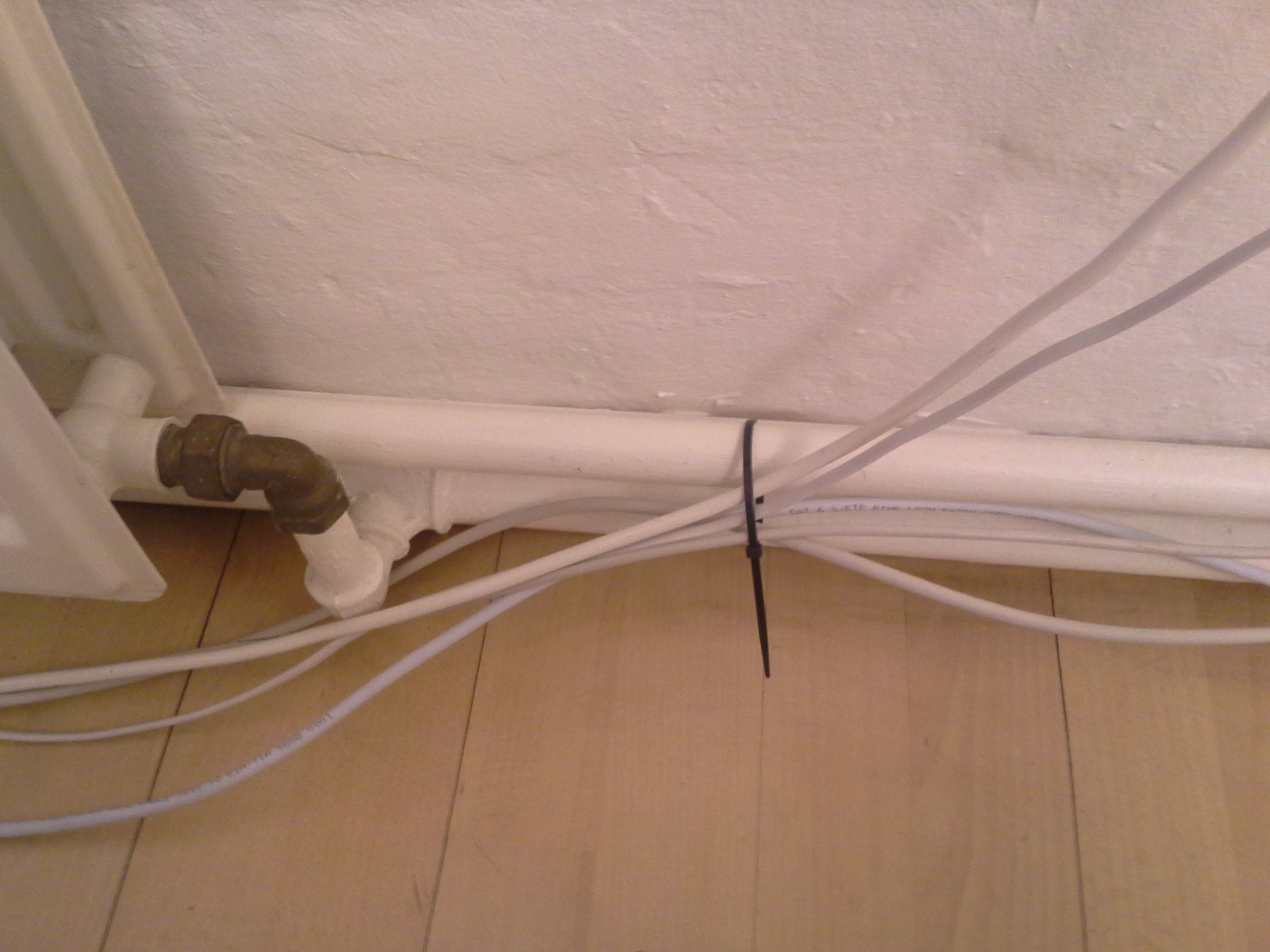

Hej med jer,
Jeg sidder på mit arbejde, hvor vi lige er flyttet i nye lokaler. Hertil hører også et værre rod med ledninger til vores computere. Som I kan se på nedenstående billede, så var vores tanke, at stribbe dem fast til vandrørene, men da jeg i dag sad med det, så kunne jeg godt se, at der måske kunne opstå et problem - eftersom vandrørene er pænt varme.
Mit spørgsmål er så, om dette er et problem, og om det kan give komplikationer. Både ift. sikkerhed (overopvarmning af elkabler) samt om det går ud over eks. netforbindelsen at kablerne bliver varme.
Ledningerne er til elkabler til stikdåser samt netkabler.
På forhånd tak!
Mvh. Emil
Er nogen af kablerne til fast installation? Det kunne godt se sådan ud. Der burde have været lavet en prof. installation med kabelkanal osv. Tilbage til dit spørgsmål. Kablerne er beregnede til 70°C, så en løsning kunne være en kabelstrømpe til at samle bunken i, uden at strippe kablerne fast til varmerøret. Strømpen kan købes i f.eks. en tømmerhandel.
Jeg havde sat gummikabler fast til vandrør/trykluftrør fra kanalskinner og ned til maskiner. Det blev "kasseret" da vi havde audit på det. Forklaring var at smed skulle kunne skifte rør, uden at være nødt til at røre ved elinstallationer. Jeg har ikke en paragraf der sådan kan rystes ud af ærmet.
Jeg siger jer tak for jeres svar og fjerner dem igen, og nøjes med at have dem strippet fast til hinanden på gulvet. Så må vi få sat flere kabelskinner op, hvis vores leder vil bruge penge på det
Igen, tak for jeres svar!
Det er rart med en tilbagemelding, det er ikke altid der kommer en sådan. Til din leder kan du sige, at det der er lavet er , for at sige det mildt/pænt, en absolut lavbudget installation. Det bør naturligvis laves professonelt, og ikke ligne noget chefen selv har lavet i fritiden .
Nu ved jeg ikke om det er et sted hvor i har kunder inde på kontoret. Der kan godt være nogen der kigger på "rodet" og tænker >har de ikke ordentlig styr på deres installationer, så har de nok heller ikke på det de laver<
Det er som sagt mig selv der lige satte et par strips på, for at holde styr på ledningerne, så det er skam helt igennem en lavbudget og uprofessionel installation ;-) Og heldigvis har vi ikke nogle kunder el. på vores kontorer :-)
Igen - tak for jeres tilbagemeldinger!
