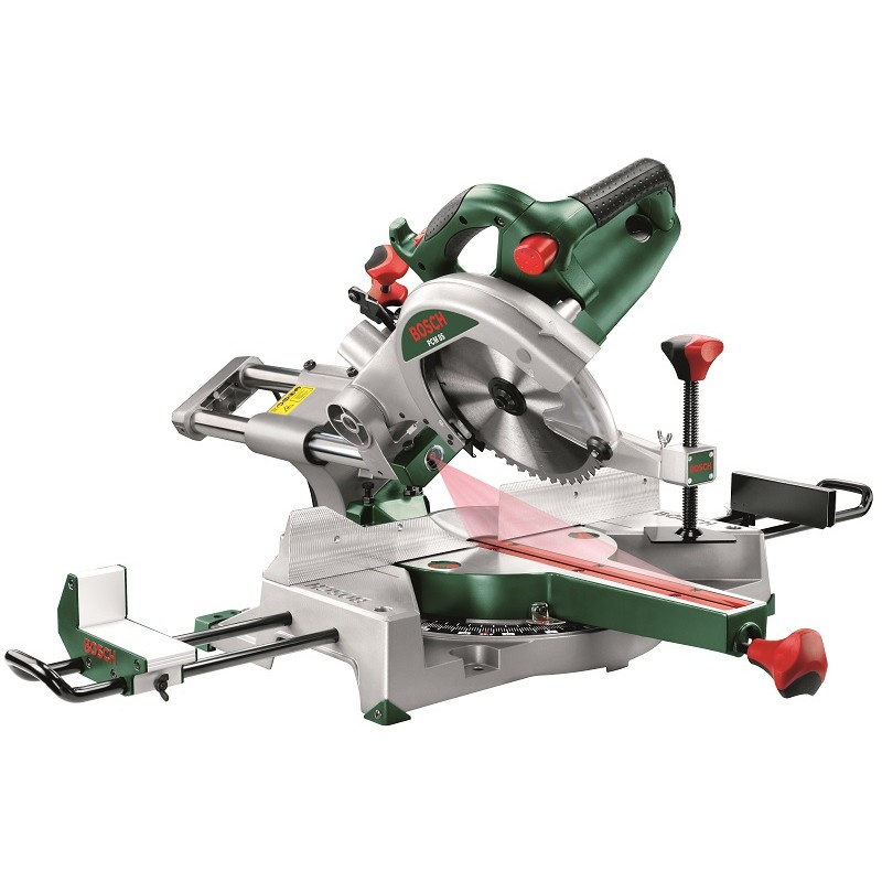

Jeg har ovenstående bosch sav, og skal have løst mysteriet..
hvordan filan får man saven vippet på den vertikale akse, så det f.eks. er nemmere at skære vinkler på fodlister osv.
som på billedet...
Der sidder et håndtag bagpå, som jeg ligesom tænkte man skulle skrue løs, og derved løsne den til at vippe, men det virker absolut ikke.. jeg kan dreje alt det jeg vil, der sker intet..
jeg har endda(!!) læst i manualen, og der står ganske rigtigt at det er det håndtaget er til, men jeg har en ide om at jeg mangler at gøre noget... ja, eller den simpelthen ikke virker.
Nogen der har samme sav, eller som bare lige ved hvordan?
Har en magen til - fin sav - håndtaget/grebet sidder på bagsiden !
Sikker på at Bosch ikke har glemt at montere
Håndtaget sidder på bagsiden ja..
Har engang haft det brugt.. men husker ikke hvordan.. har moslet med det nogle gange nu :-|
Så vidt jeg lige husker skal det da bare løsnes så du kan vinkle saven !
jjepsen.. når du nu alligevel en dag står ved din sav.. vil du så ikke lige checke :-)
På de flest save er det en skrue med et specielt håndtag. Det skal trykkes ind for at tage fat. Det er så man kan dreje det under alle omstændigheder ligemeget i hvilken stilling saven står i. Altså TRYK IND OG DREJ:
