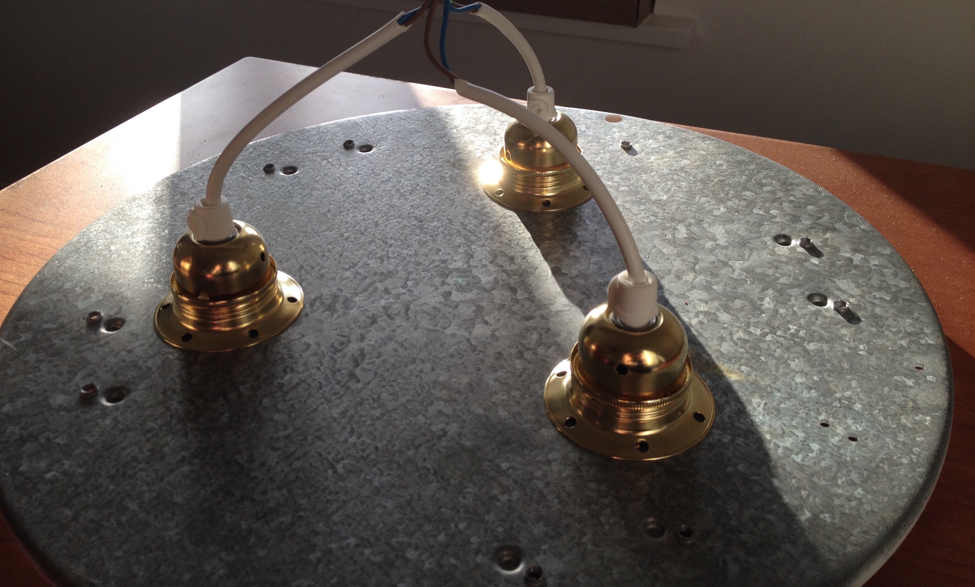

Hej! Jeg har tre ledninger fra tre fatninger som skal samles i en ledning. Hvordan gør jeg det, så det også overholder kragene for sikkerheden?
Hvad sidder fatningerne monteret på? Har du en udløbsroset eller hvad, billede ville hjælpe på forståelsen.
Hej! Det er 3 fatninger som skal samles indvendig af en københavnerlampe (Som vist på billedet) Jeg havde tænkt at samle dem i en samlemuffe, men ved ikke om det er sikkert nok. Derefter skal der gå en enkel ledning ud fra lampen af
Jeg går udfra at der kommer en stor kuppel over. Så kunne du bruge en samledåse fastgjort ned imellem de 3 fatninger. Man kunne vælge en af de små men de siger 2 ind og 1 ud. Så det må nok blive JAUS mini.
