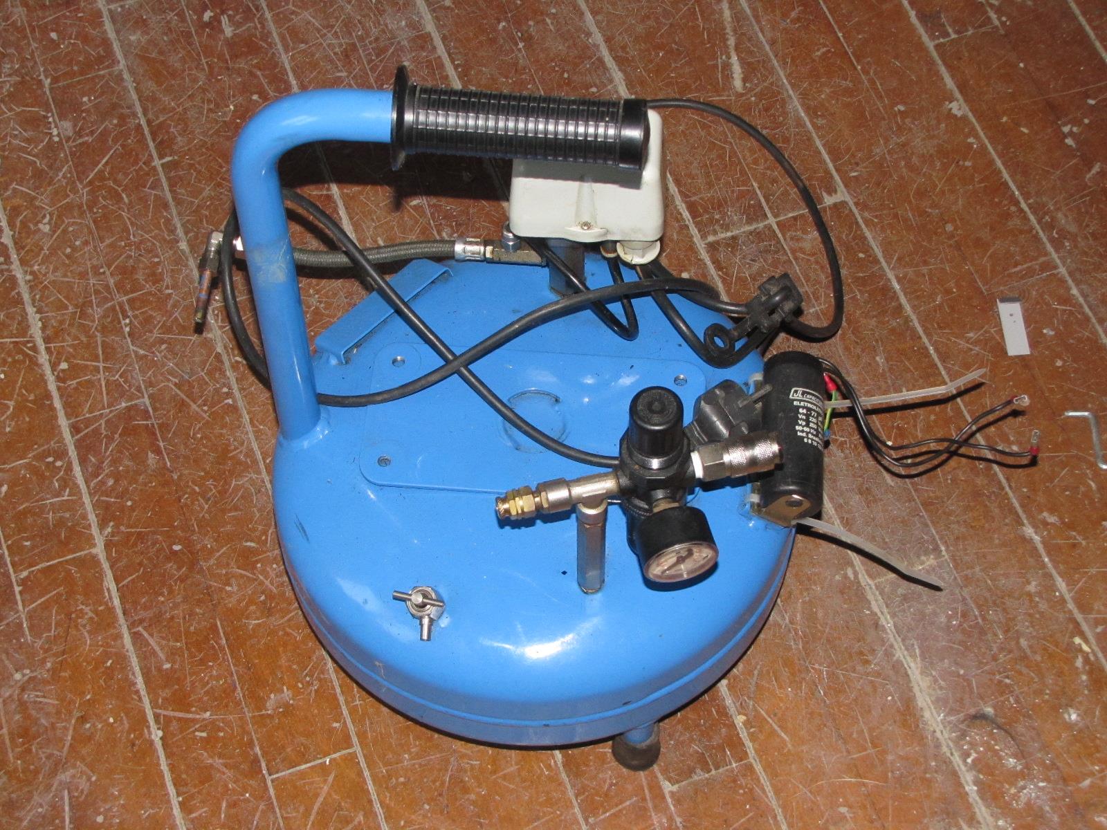

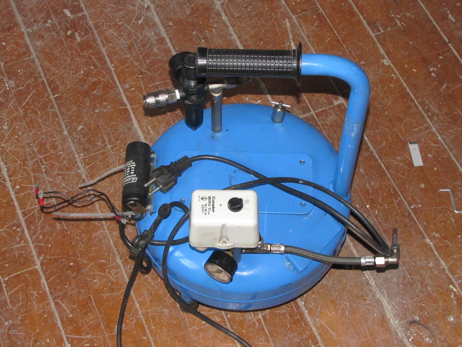

Det er den her beholder jeg gerne vil bruge:

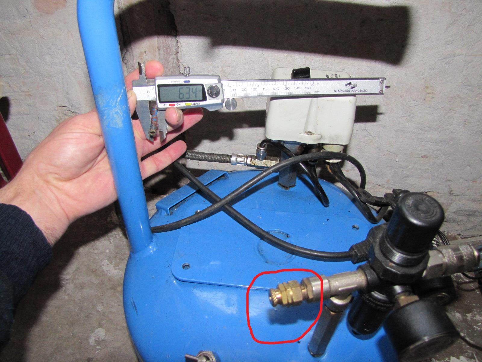

Og den stump kobberrør der sidder på beholderen er ganske rigtig 6.35 mm Den messingdims jeg har markeret med en rund cirkel, mon ikke det er en overtruksventil?

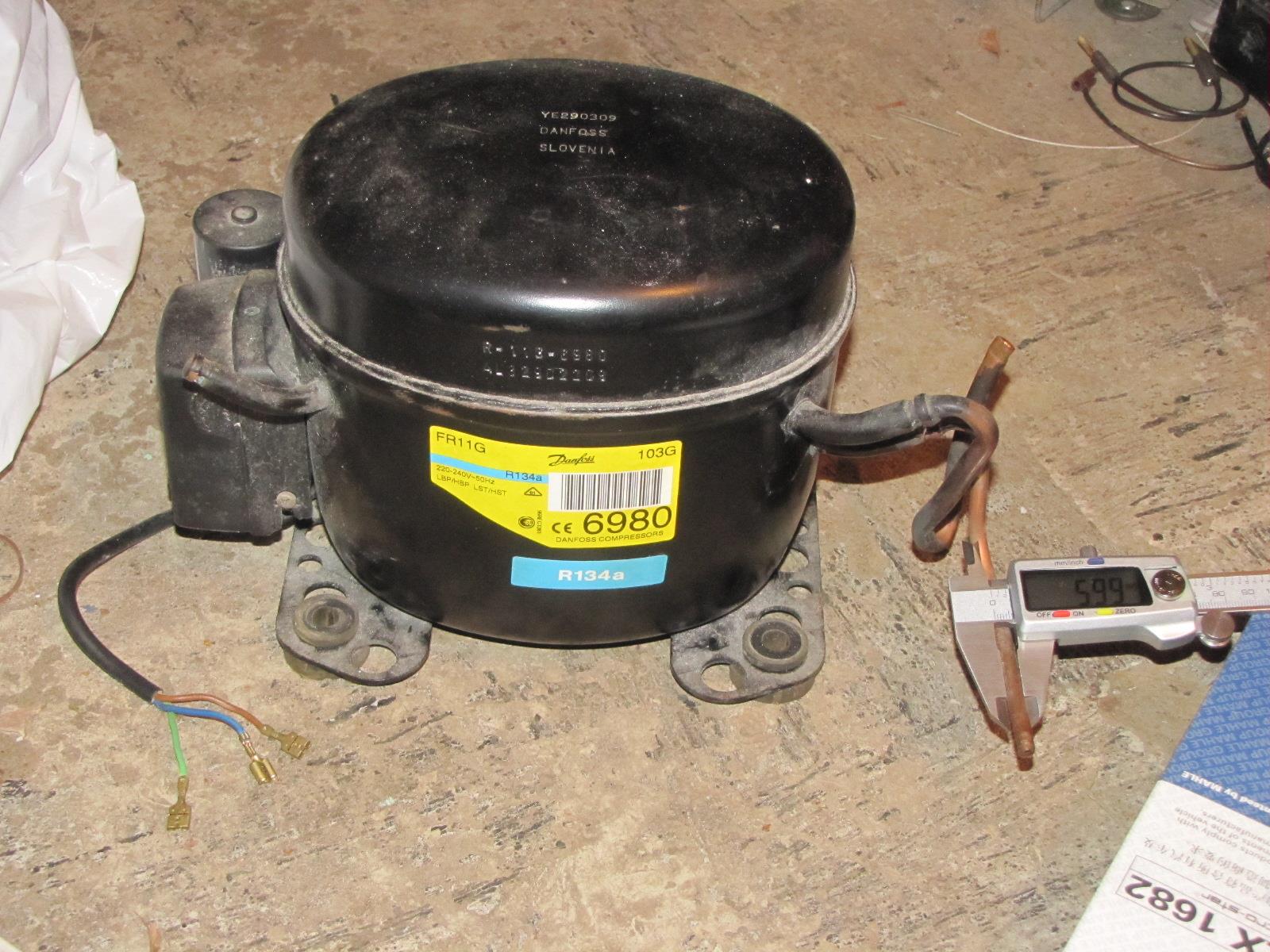

Kobberrøret på den kompressor jeg gerne vl bruge er 6.00 mm

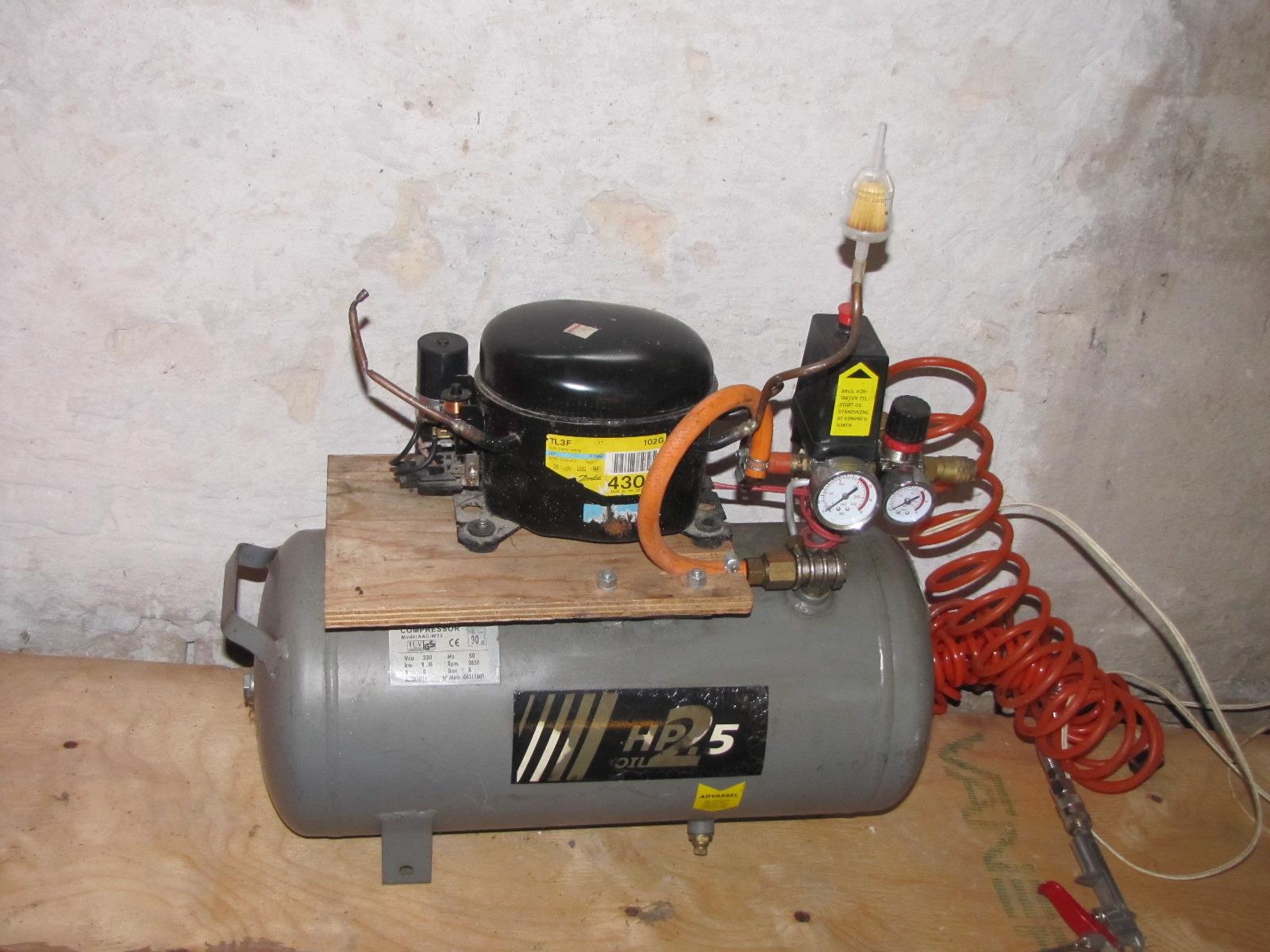

Jeg har for nogle år siden samlet en lignende kompressor+beholder, og det har virket upåklageligt, og så er den jo dejlig lydløs.
Men måske skulle jeg bytte rundt på kompressorene så den store kompressor sidder på den store beholder og den lille på den lille.
TL3F kompressoren har en "displacement" på 3.13 cm3
FR11G kompressoren har en "displacement" på 11.15 cm3
