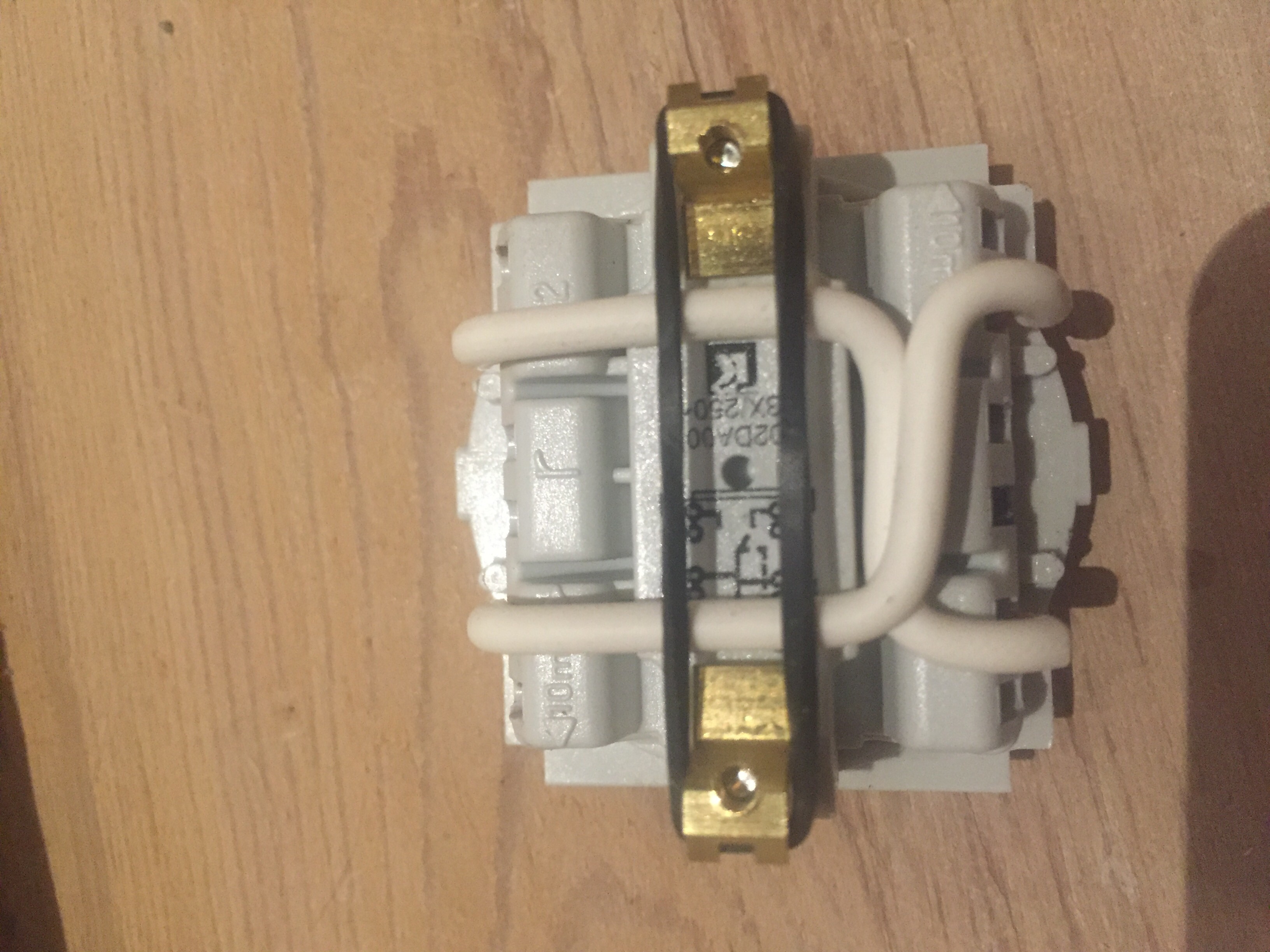

Hej.
Jeg har et problem med noget Korrespondance
Jeg ved ikke hvordan det skal sættes sammen i krydskorrespondance
Har prøvet at find noget om det men kan intet finde.
Har 2 x (5 x 1,5) der kommer ud og skal samles i den som er på billede.
Håber nogen forstå problemet og kan hjælpe.

Ud fra dine oplysninger kan man ikke sige noget som helst fornuftigt om det. Man skal vide hvor de 2 kabler kommer fra og hvordan de er monteret i korrespondance afbryder / lampeste

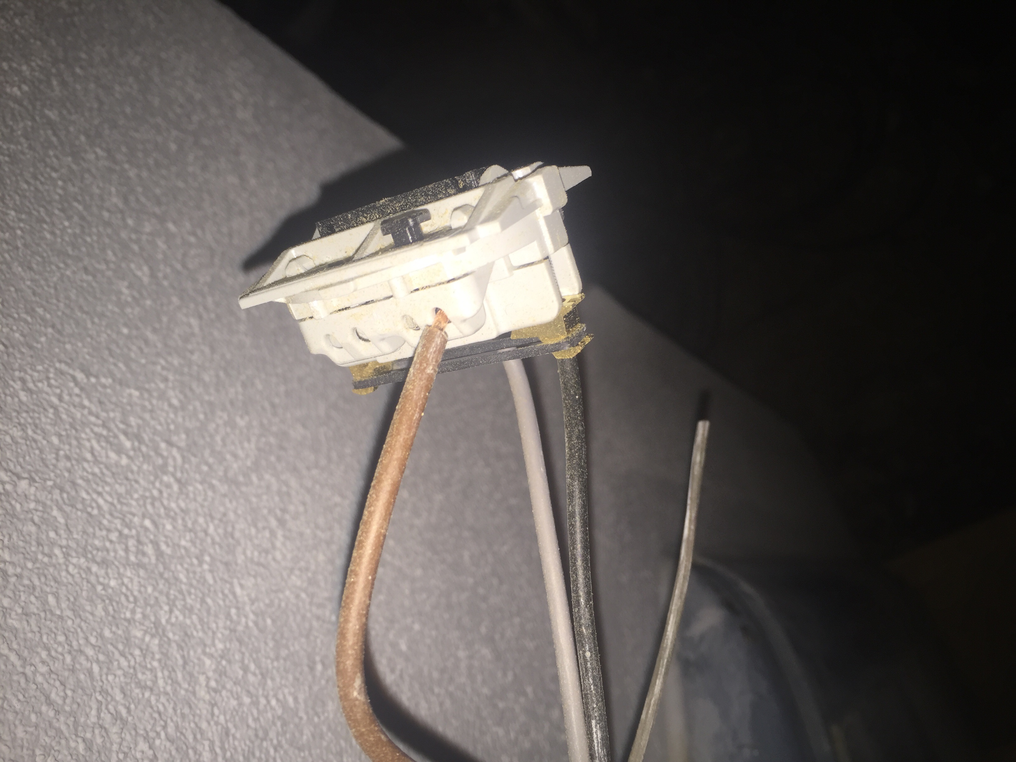

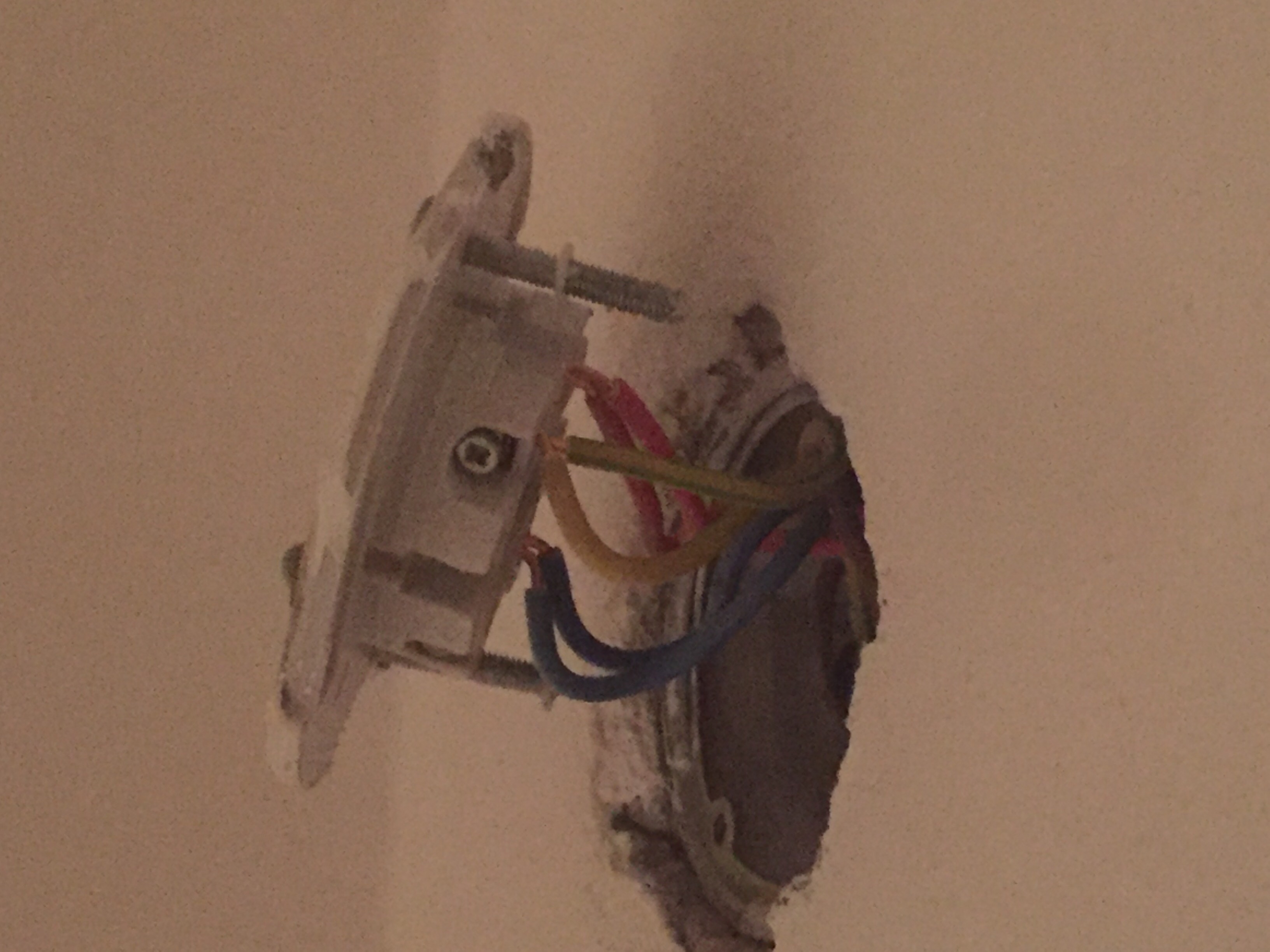

Det er i en opgang stuen 1 sal 2 sal
Det går fra lampeudtag til kontakt til lampeudtag til kontakt lampeudtag til kontakt.

du viser 1 lampeudtag hvor det er tydelig at rød ledning er tænd ledning. (blå og gulgrøn er i denne forbindelse ikke vigtig) hvor bliver den røde af ??
Så viser du den ene korrespondance som har en brun (sikkert fase, men den kan være samlet med den røde)
Så har den en sort som er skinneledning (sidder på den røde klemme)
Og så en grå som måske er den der er samlet med den røde.
Der er mange muligheder

Det lyder til det er noget af en opgave jeg er kommet ud i.
Billederne er noget jeg har læst mig frem til og kun samlet det resten er ikke samlet endnu da jeg gik død på 1 sal.
Hvis ikke billeder er fra din installation er det jo fuldstændig nyttesløs. Vi ved jo alle hvordan et lampeudtag, korrospondance og krydsningsafbryder ser ud. Det er mere hvordan din installation er. Men ja det kan laves enkelt. Og det kan laves indviklet hvis man blander installations former (ledninger i rør og kabel) og eventuelt får kabler trukket indviklet, som jeg fornemmer du er på vej til.
Der skal kun 4 ledninger ned fra et lampested og til krydsningsafbr. (hvis korros. ledninger er i det lampested, og der i forvejen er forbindelse til de andre lampesteder.) Og den gul/grønne i kabel tæller ikke med.
