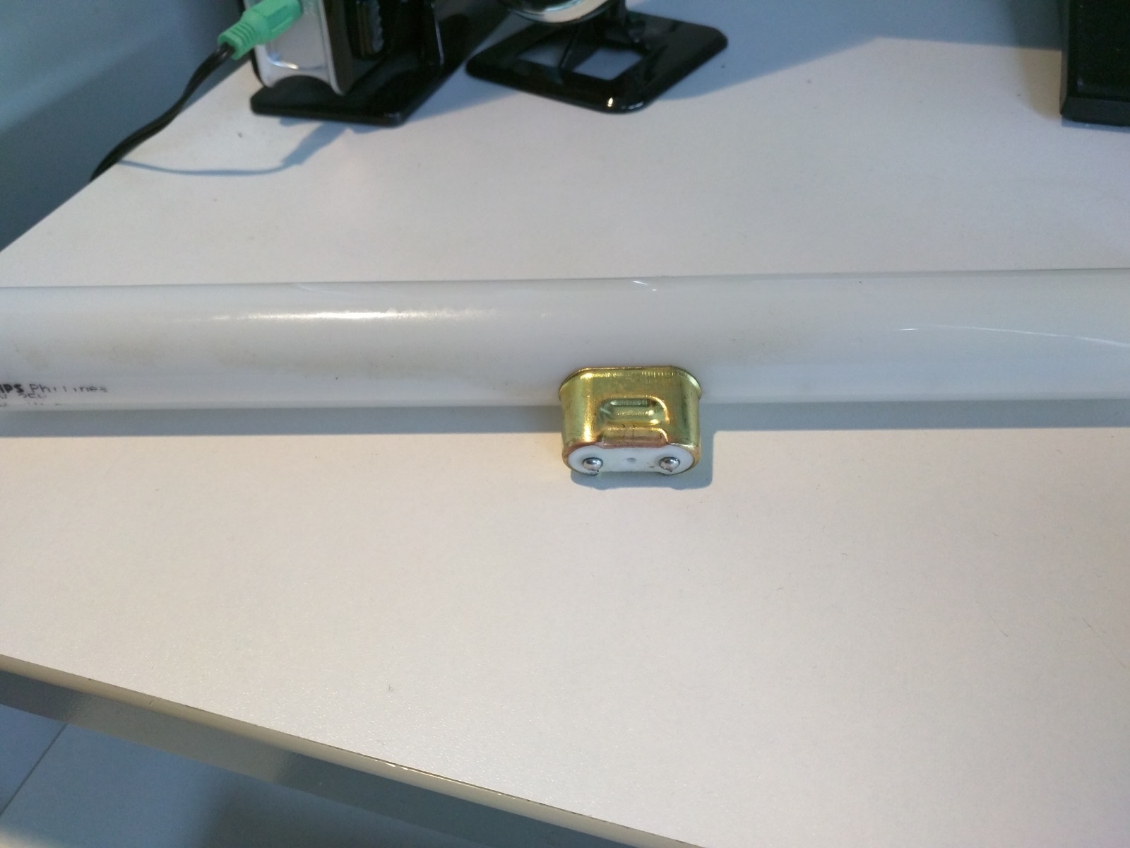

Hvad hedder denne fatning?
Har dette glødetrådsrør i køkkenet og skal prøve at bestille en ny pære på nettet, men hvad hedder denne type fatning? På forhånd mange tak for hjælp.
Mvh
Thomas V.
Har lige fundet ud af at det hedder et linestra rør.
Mvh
Thomas V.
Fatningen heder S14D
Du kan nu om dage få Linestra LED rør fra Osram og også nogle billige kopier.
Bemærk forskellen:
S14s - der skal 2 sokler til 1 lampe - en hver ende.
S14d - der skal 1 sokkel til 1 lampe
