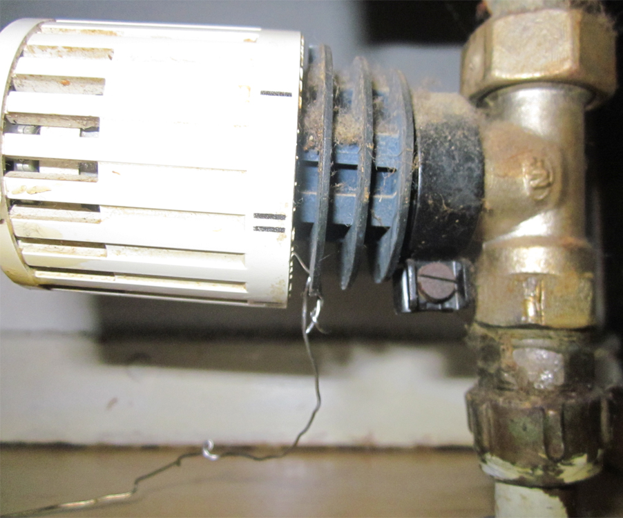

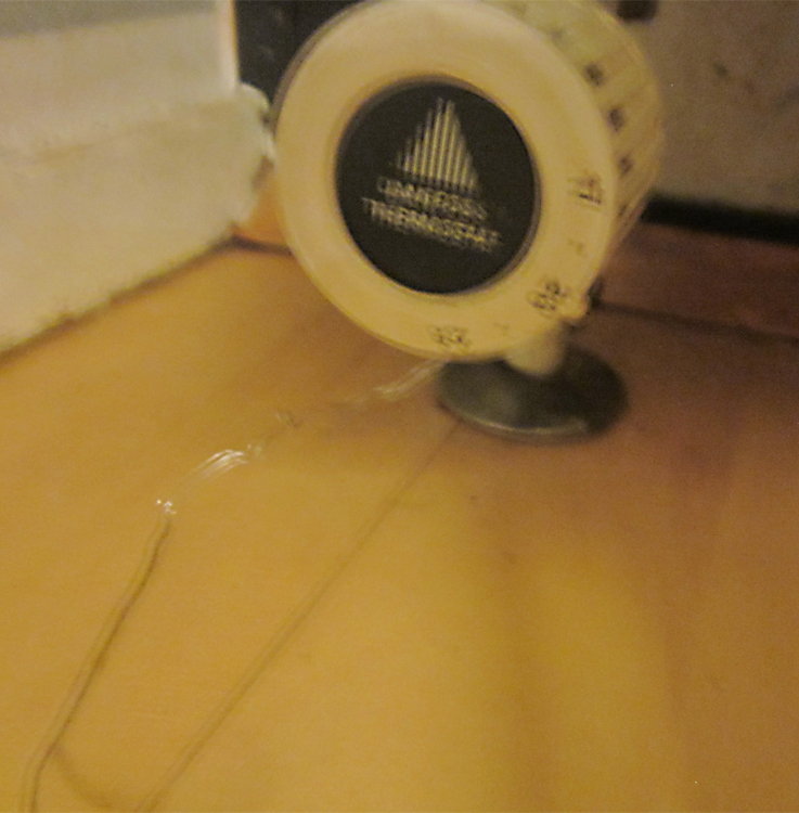

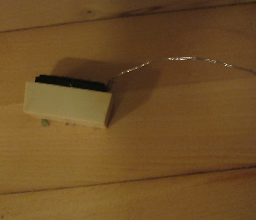

Jeg har været SÅ dum at klippe termostatføleren af så nu er min radiator varm også når jeg har skruet ned for den. ja hvor dum kan man være. Har fået monteret nye varme tællere så troede det var sådan èn.
Så nu spørger jeg. Kan jeg selv sætte denrigtigt på igen? Se billederenps har prøvet at sno ståltråden om stumpen igen men det virkere jo så åbenbart ikke

Nej, den kan du ikke fikse.
Det er et kapilær-rør, så der er et medie i der skifter volumen, alt efter temperaturen, og på den måde regulerer ventilen.
Så ud at købe en ny termostat med løs sensor, eller ned til viceværten og beklage dig, måske han har en liggende han kan skifte for dig.

Ja, det er "kun" termostaten der skal skiftes (og føleren selvf), ikke selve ventilen.
på dit billede 3733 kan du tydelig se at der sidder en kærvskrue. Det er den der skal løsnes og så kan termostat hovedet vrides af. Når du får/køber en ny er det med føler og rør OG DET MÅ DER IKKE KLIPPES I,
