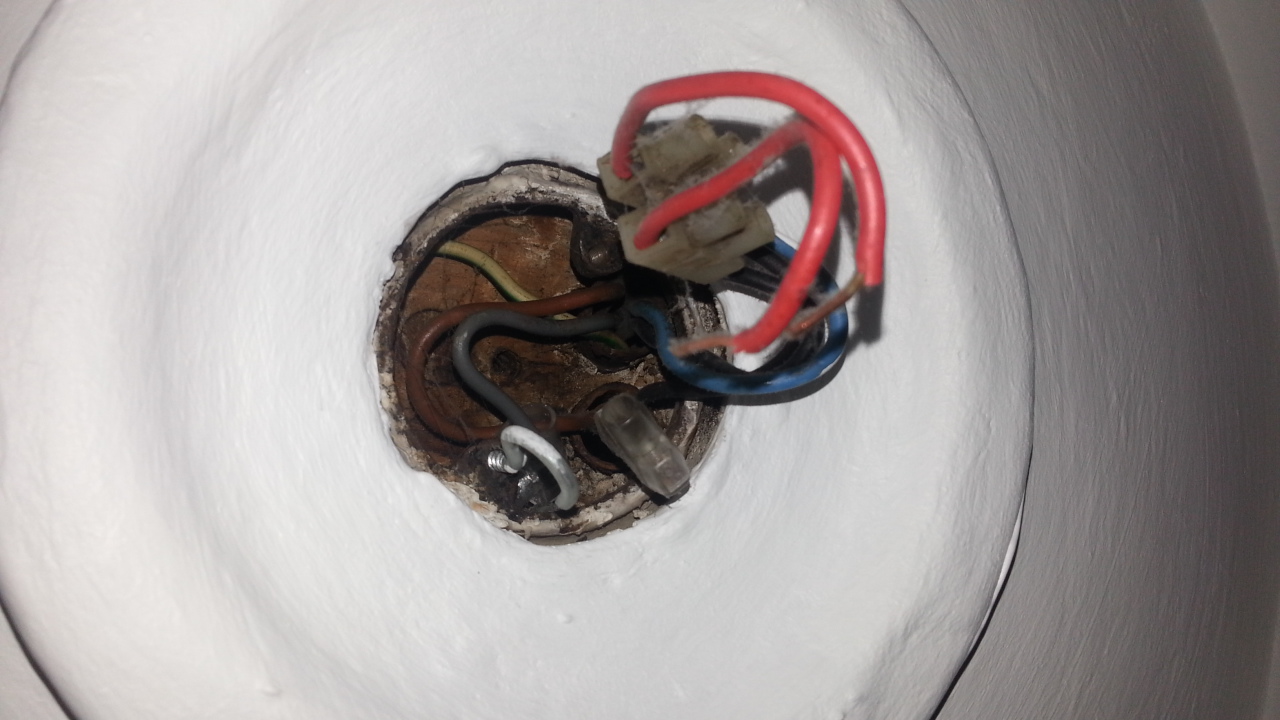

Hjælp! Mærkeligt lampeudtag ChristineC 3 2720 19-11-2015 21:21 Hej derude Jeg kan simpelthen ikke gøre mig klog på hvilke ledninger jeg skal bruge til at hænge min lampe op! Er det normalt at tilslutte sin pære til to røde ledninger? Jeg håber nogen kan hjælpe, hilsen den virkelig u-handy type 9 svar Følg tråden Annonce Annonce Annonce
je_ns 12988 19-11-2015 21:31 Nu er det jo kun de to stumper fra samlemuffen der er røde--- Skru de røde ledninger af, og monter dine lampeledninger i samlemuffen. Hus at slukke for strømmen først. Vi prøver igen, i morgen --
Mjølner 650 2000 20-11-2015 10:27 De 2 røde kabelstumper er noget fusk. Tag dem væk. Det ser ud til at du har både N, L og PE deroppe (PE er dog gennemført). Det at du har 2 sorte leder kan evtl. skyldes at du har en dobbelafbryder eller korrespondance. N - den blå L - den/de sorte Mål op med en 2 polet spændingsmåler - ikke noget tivolifasetester her. Altid husk de 5 sikkerhedsregler ved elarbejde: - afbryd spænding - sikre mod at spænding reetableres - mål spændingsfrihed - slut til jord eller kortslut - afdæk nærliggende spændingsførende dele. Hvis DU ikke husker jorden, gør præsten det.
Trekkeren 66 3450 21-11-2015 11:36 Umiddelbart vil jeg tro den sorte er nul, men i dette tilfælde betyder det ikke så meget.

ChristineC Trådstarter 3 2720 23-11-2015 14:54 Okay som det er nu vil jeg bare skrue de røde ledninger af og sætte min lanpes ledninger til i stedet. Men er der nogen der forstår sig på funktionen af alle disse ledninger? To blå ledninger - tilsluttet slutmuffen En sort En brun En grøn
Trekkeren 66 3450 23-11-2015 15:07 Okay. Der er 2 blå. 2 blå = nul Sort = tænd Brun = konstant fase Grøn/gul = jord Din lampeledning har en brun og en blå, sæt blå til blå og brun til sort.
ChristineC Trådstarter 3 2720 23-11-2015 16:53 Måske et dumt spørgsmål, men hvordan er det lykkedes de tidligere beboere at slutte to røde ledninger til to blå? Har det noget at gøre med at lampen har en lysdæmperfunktion (sådan en fin drejekontakt, som man kan indstille lysstyrken med)?
Trekkeren 66 3450 23-11-2015 17:03 Næh. Det er vel bare de 2 ledninger de havde tilsluttede lampen med. Det virker uanset hvilken farve ledningen har.
