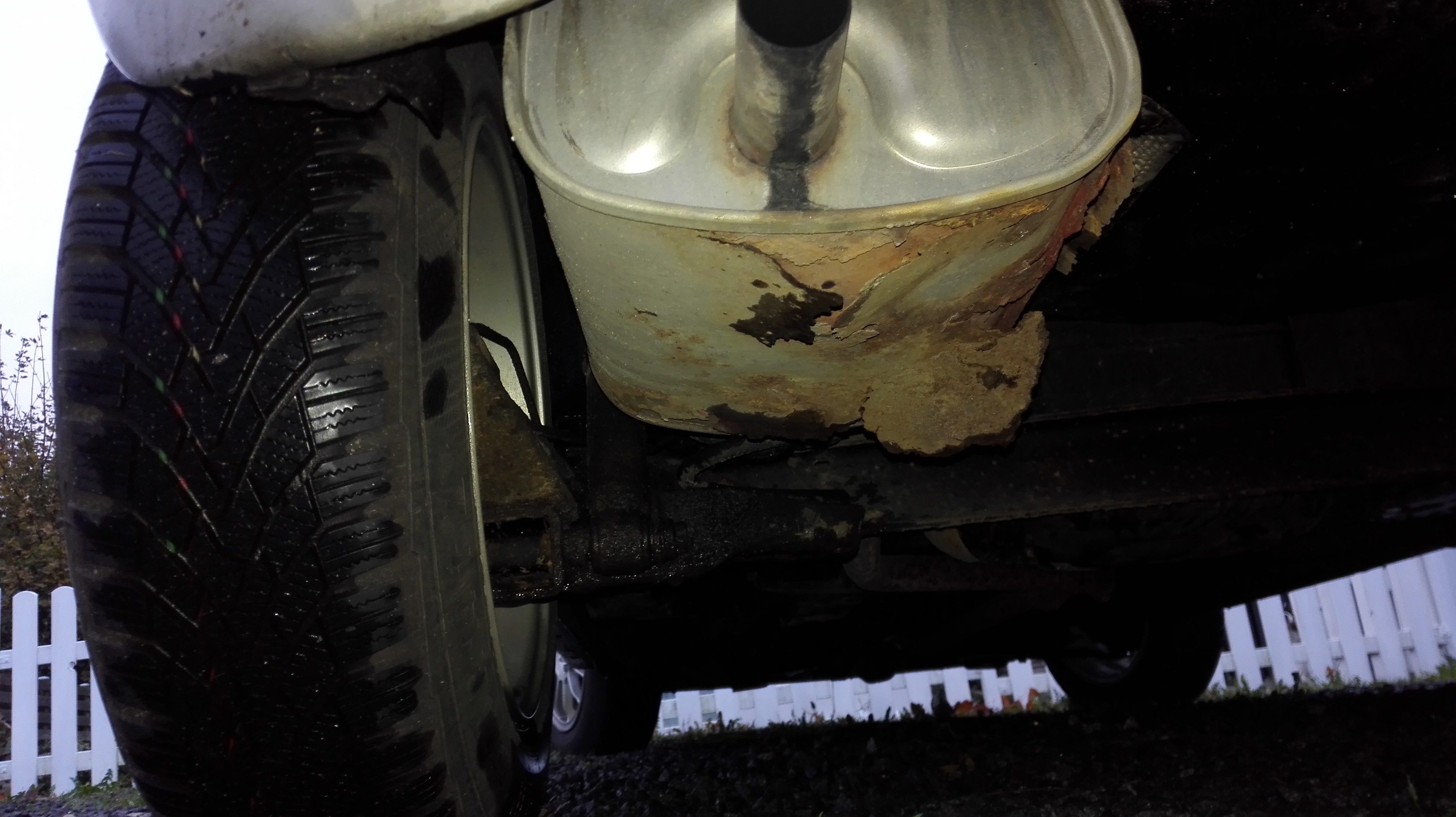

Vi har en ældre Fiat Panda fra 2004 som snart skal til syn. Lydpotten ser efterhånden lidt medtaget ud (tror ikke der er hul da den ikke larmer) og jeg ville høre om det er noget vi skal få skiftet inden syn? Jeg har vedhæftet et billede af hvordan det ser ud.
Hvis det skal skiftets hvad vil prisen evt. blive? Kan se at en ny lydpotte hos thansen koster ca 600kr.
Mvh. Ebbe der ikke ved så meget om biler
Så længe den holder tæt, ikke larmer, og dine emmitionstal er OK, så er der ingen ko på isen.
Men da det er den bagerste potte, så kan du selv skifte den ret nemt, bare du ahr en lille smule finger-snilde, lidt værktøj, og køber et sæt ophæng til potten foruden potten selv.
Du kan spare penge ved at købe på ebay se hvor meget du spare og det bliver sent til døren.
http://www.ebay.de/sch/i.html?_from=R40&_trksid=p2047675.m570.l1313.TR0.TRC0.H0.TRS0&_nkw=AUSPUFFANLAGE%2CAUSPUFF+FIAT+PANDA&_sacat=0
kan anbefale atp-autoteile.de. De er også på ebay, som der anbefales. Når så du har fat i dem så kan du lige købe olie filter, olie osv. til næste skift. Der er rigtig meget at spare på olie i Tyskland og portoen er ca. den samme. Delene er de samme som sælges i Danmark. Det tager ca. 6 dage at få sine stumper. De tager paypal.
