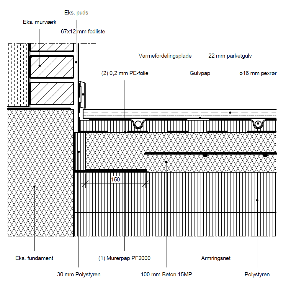

Jeg er igang med at etablere et nyt terrændæk i mit eksisterende hus, og bliver i tvivl om hvordan man opsætter en radonspærre. Den tænkte konstruktion er:
-Afrettet sand, herefter EPS, 10 cm beton, herefter 30mm eps sporplader til gulvvarme, 5mm lyddæmpende og så trægulv øverst.
Der skal lægges en dampspærre ovenpå betonen så vidt jeg kan forstå (da vi skal ha trægulv øverst), som skal hæftes ind under gulvpanelerne, men hvordan / hvor sætter man en radonspærre ?

Dit betonlag fungere som en radonsikring. Det eneste ekstra sikring der skal udføres er ved gennemføringer og op langs væggene Jeg kan vise en tegning senere hvis det er.

Har lige hurtigt bikset en tegning sammen til dig, som ligger som PDF.

Hold da op!!!
Jeg bukker mig i støvet og siger mange tusinde tak for din tid, viden og ikke mindst gennemførte tegning, som nu danner udgangspunkt for min konstruktion!

Jeg har på baggrund af din tegning fundet frem til følgende:
http://www.danalim.dk/produktkatalog/byggeri/fugemasser-proff/tagtaet-543/
http://shop.bygma.dk/shop/murfolie-35-cm-10963p.html
Har du to min til at "kvalitetssikre" mine ideer ?
