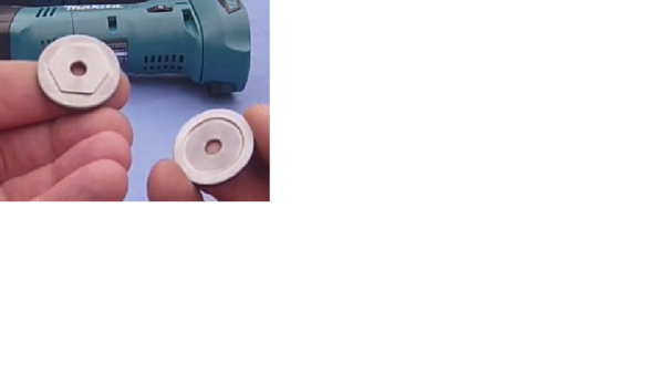

Desværre tror jeg ikke de er den type adapter jeg søger..
Mener dem du linker til er til den her type Fein klinger.
Det er en adabter til supercut klinger jeg søger, her ser klingerne sådan her ud.
Adabteren skal se sådan her ud

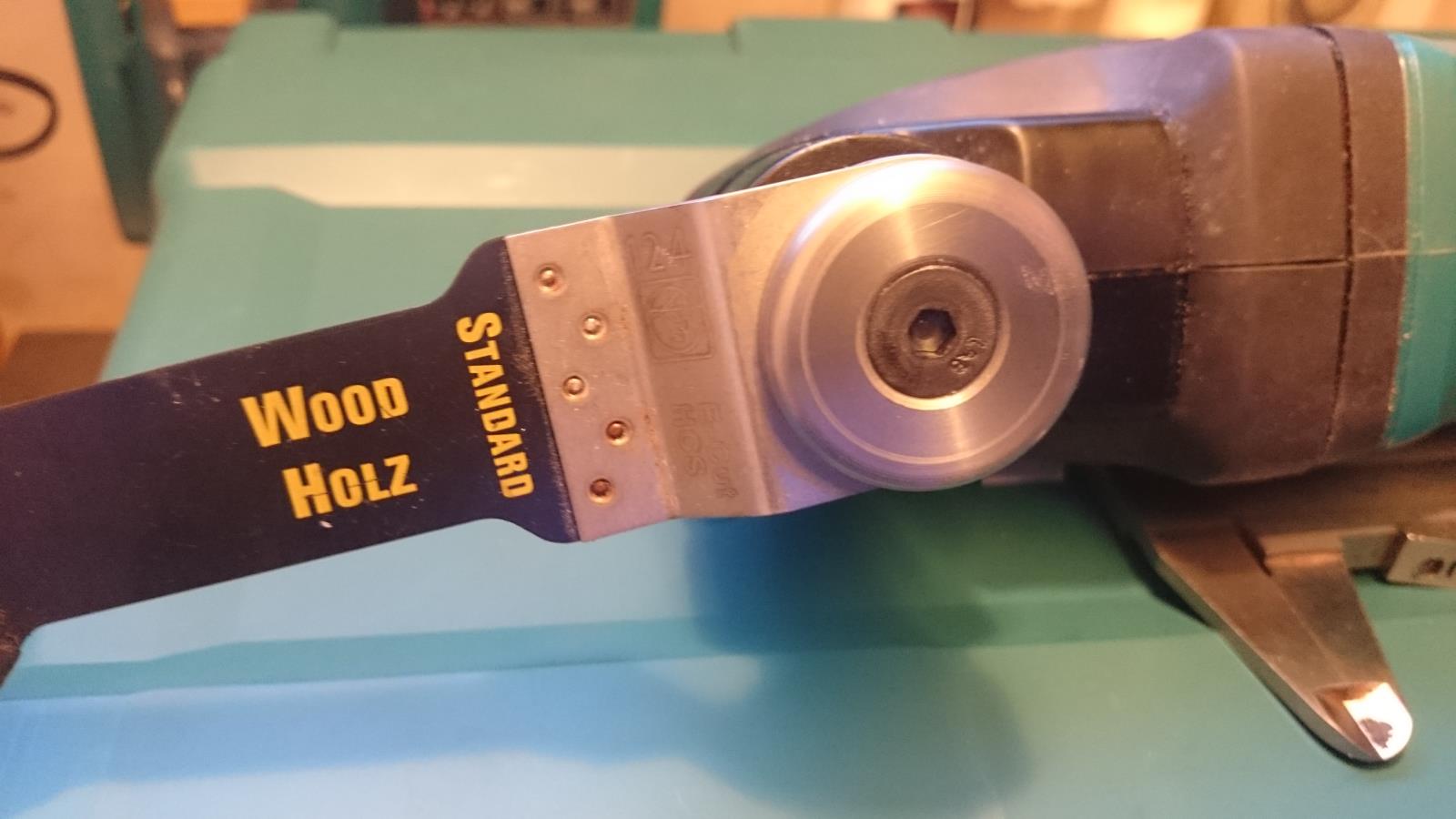

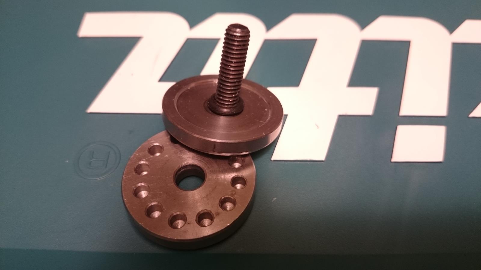

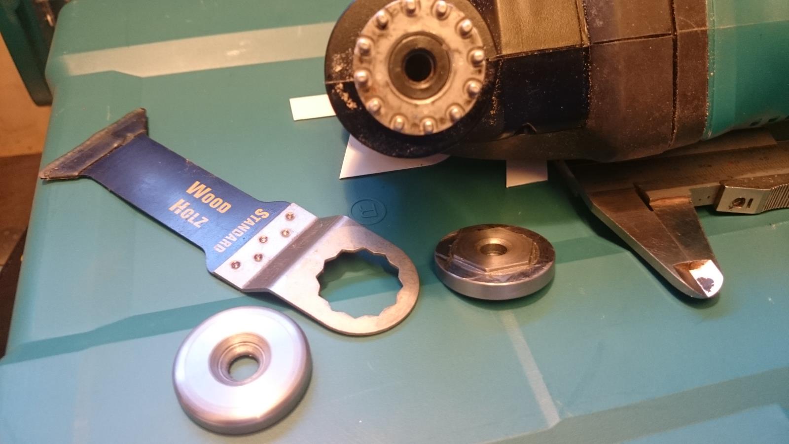

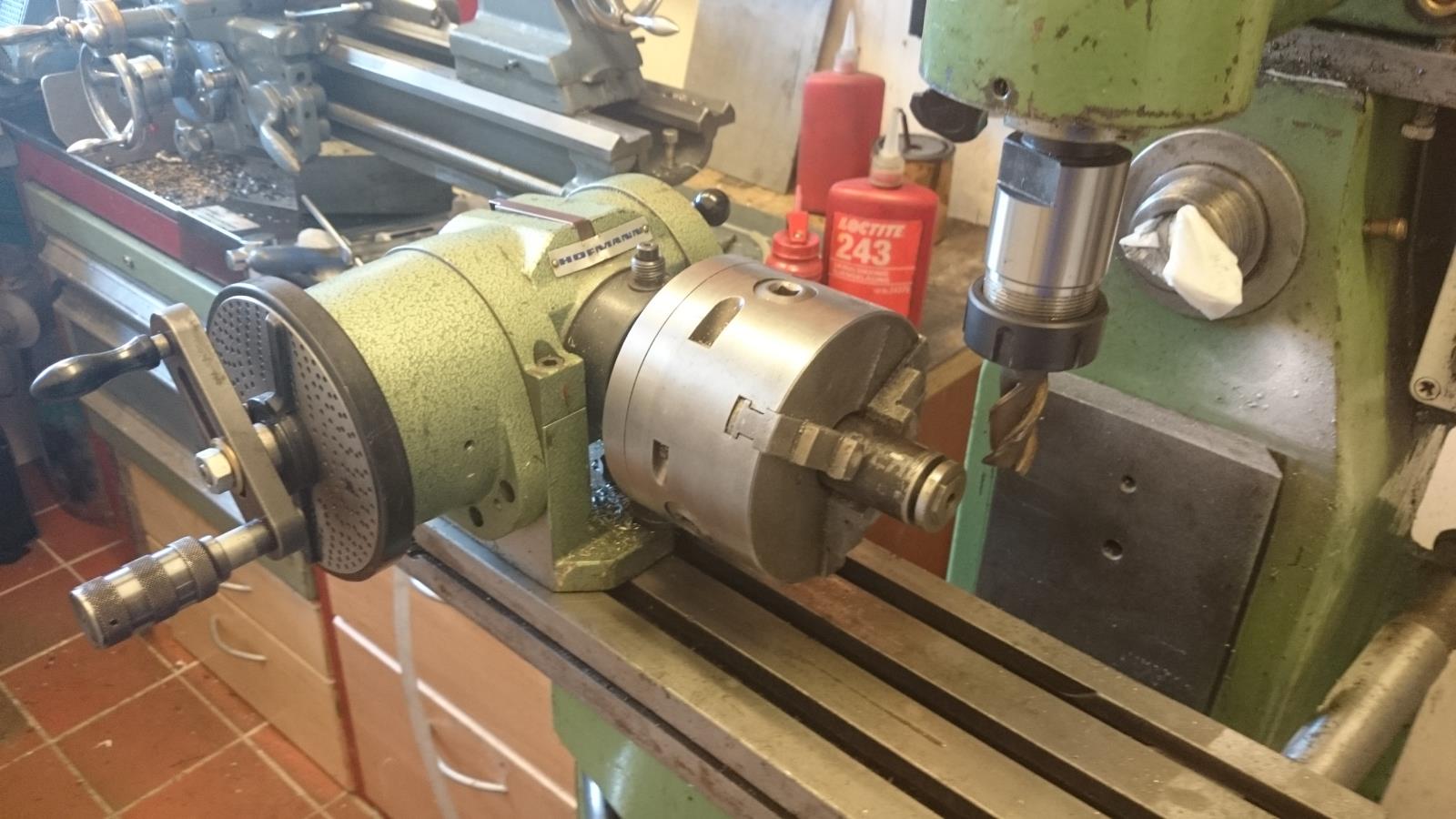

Jeg manglede en lille opgave på værkstedet i dag, så nu skulle det være..
Delene fremstillet i værktøjsstål (Sverge 21) så de kunne nemt hærdes, men det er nu vist ikke nødvendigt.
Mangler også den der.
