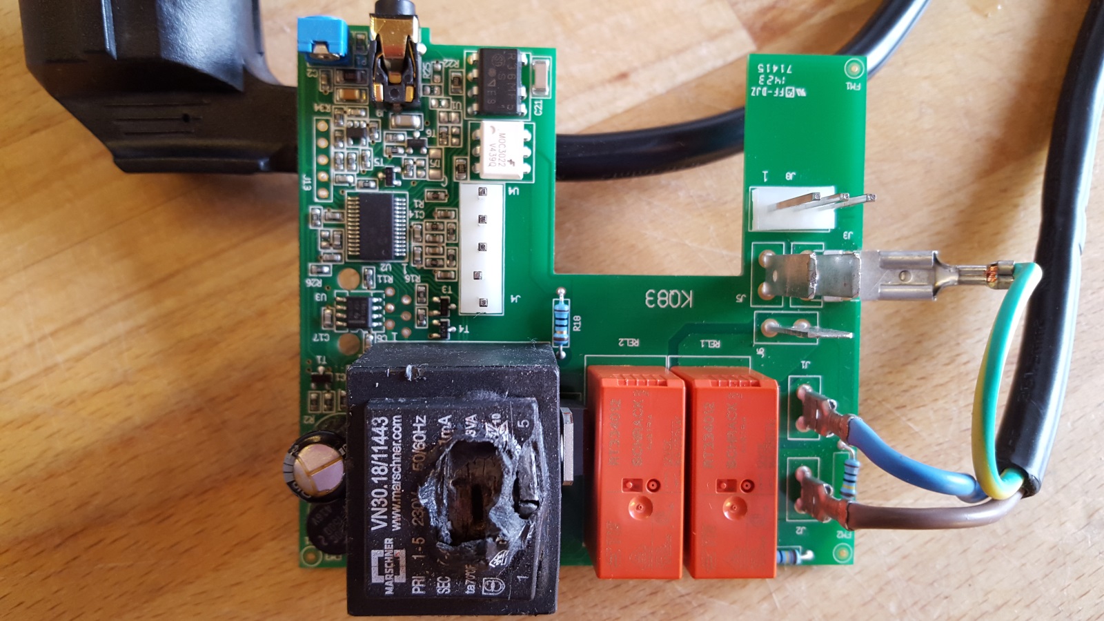

næste morgen da jeg skulle bruge en kop varm vand til te, virkede den ikke, det viser sig så at der har været 400 v. i kontakten som den har været sluttet til, og derfor er der brændt en dims af under hatten på kogekedlen. den har nummer VN30.18/11443 jeg kan ikke finde den nogen steder.
(Det er den store sorte). Hvem kan hjælpe med at skaffe sådan en?

Det er en trafo.
Desværre ser det ud til at oplysninger og SEC, siden er brændt væk, ellers havde det jo været nemt at finde en erstatnings trafo.
Men der jo nok desværre en risiko for, der er andet der er ristet...
Jamen trafoens nummer må man da kunne søge på, og måske finde, jeg har bare ikke forstand på hvor man finder den slags.

Prøv at forespørge her - ellers kommer der flere forslag op på Google når du søger på nr.
www.werner-electronic.de
