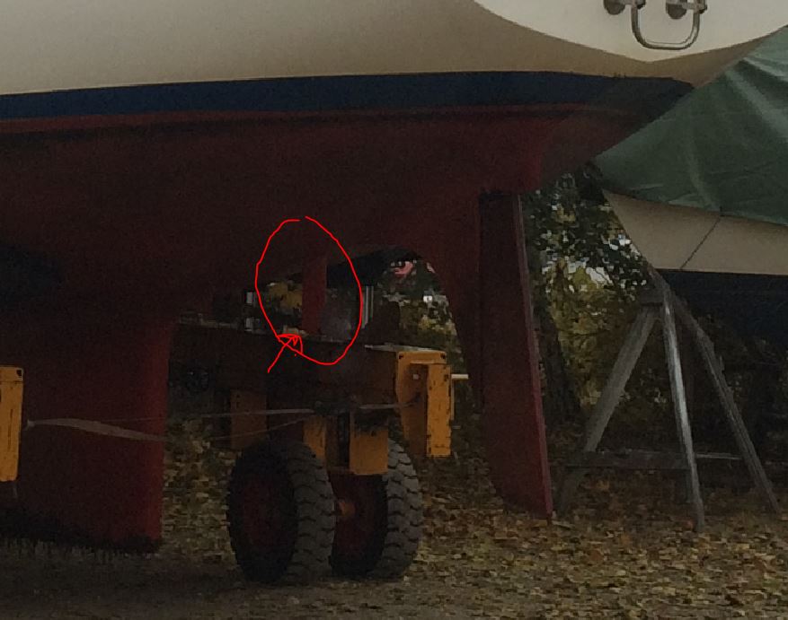

Jeg er i år blevet den lykkelige ejer af en 40 fods ketch (Colvic Victor). Efter at have fået den på land for første gang kan jeg konstatere at der er slør i skrueakslen (et par mm). Det virker som om den "støttearm" der sidder lige før skruen har slør i lejet. Er der nogen der har erfaring med at udskifte et sådan? er det et vandsmurt gummileje eller? Det virker ikke som om der er slør der hvor akslen forsvinder ind i skroget, og jeg har ikke mærket nogle symtomer ved sejllads. Der ligger en 65 HK vetus i der har gået 100 timer. Før det har der ligget en lidt større motor i. Hvis det er til at skifte selv, hvad er så fremgangsmåden? Der er en skrue ind i armen der godt kunne se ud som om den holder lejet på plads. Jeg har desværre ikke et rigtig godt billede man kan tage et ved lejlighed.

Efter billedet at dømme, står båden ikke på asfalt e. lign. Kan du grave et hul, er det såmænd ikke så svært at tage roret af.
Koblingen er trods alt monteret engang, så det må da kunne lade sig gøre at komme til den.
