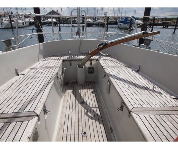

Beklager hvis jeg har formuleret mig kluntet. Det jeg i al sin enkelthed gerne vil, er at lave noget der ligner det på billedet.
Så er mit spørgsmål: er der forskel på at bruge stave uden fals (men med brug af afstandsstykker) (her tænker jeg bl.a. på vedhæftning o.lign) eller skal der anvendes stave med fals?

Om du mener stave med fals, der tolker jeg derhen at falsen skal fyldes med noget dertil enet så du får den typiske sorte fuge mellem dine stave.
Du kan også undgå falsen og "bare" lave bredden af fugen mellem dine teak lameller. (synes at erindre at det sku' være godt med en lille strimmel i bunden af gummifugen så den ikke hæfter på underlaget) men kun på kanterne.

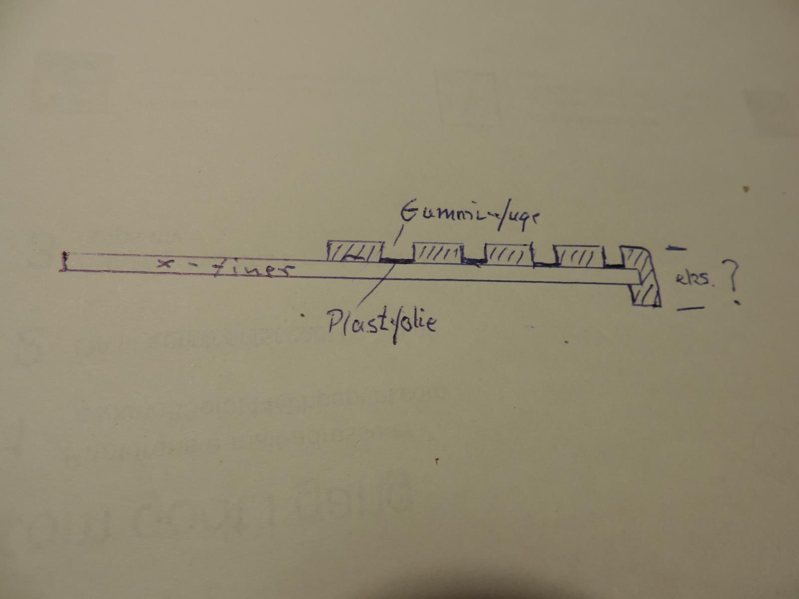

Du skal/må naturligvis skjule x fineren, om du bruger en ret tynd F.eks 4 mm vandfast WBP skal du lave det sådan at kanterne skjules, du forstår het sikkert hvad jeg mener, om du laver en 5 mmm fals i de yderste skjuler du jo x fineren.
Dette betinger jo at de øvrige er tilsvarende "tynde" i dette tilfælde ca. 7 mm for at få det plant.
Du kan godt springe over falsen til gummifugen, husk bare at lægge en lille strimmel i bunden for at undgå gummifugen klæber på "bunden" krydsfineren.
Fugen må nødvendigvis klæbe til siderne, så vidt jeg ved da, mener du kan købe noget primer af en slags for at sikre den helt rigtige vedhæftning.
Som dit foto viser:
Du kan godt lave de ydereste lister lidt krafgtiger " tykkere" og lave en not "rille" om du vil til x - fineren, så bliver den jo gemt "væk"
Det vil måske også tage sig lidt bedre ud, lidt mere robust ( & ikke bare noget pindeværk ) forstå mig nu rigtigt ikke.
Et hurtigt rids viser hvad jeg mener:
maskinsnedker. (emeritus)
