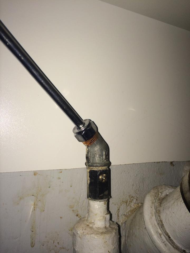

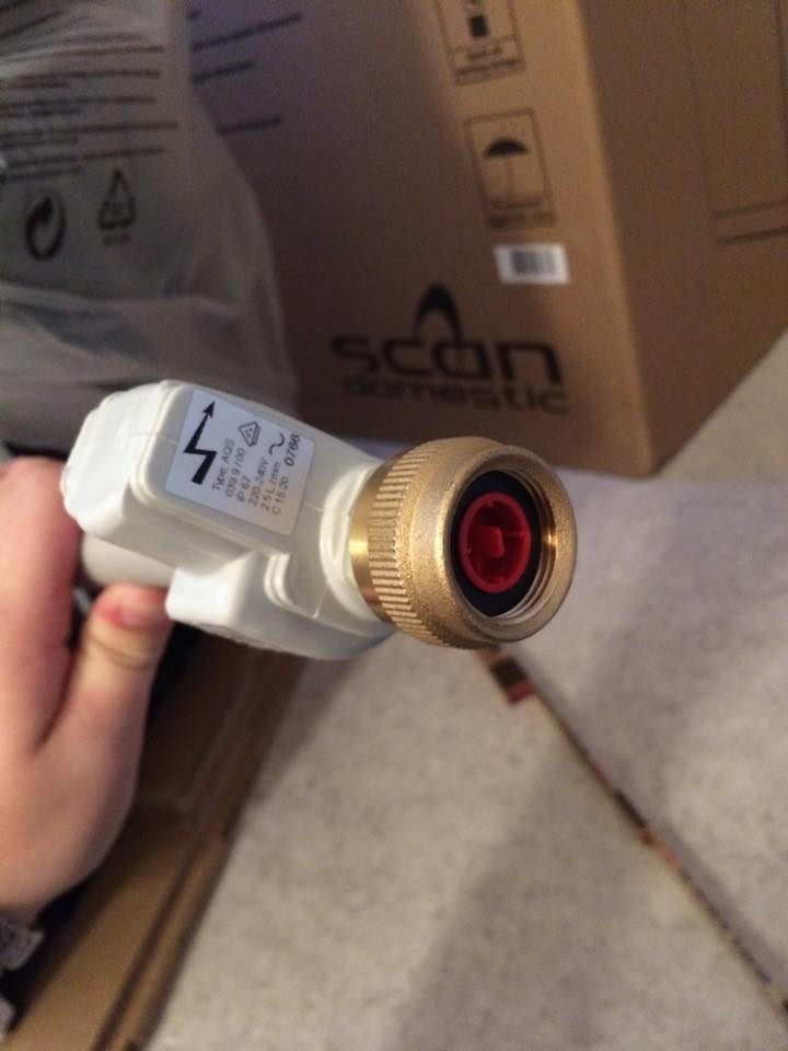

Jeg skal ha' monteret en opvaskemaskine. Men skal først have et y-stykke/t-stykke.
Hvad vil være bedst at montere y- eller t- stykke og skal der være hane på. Hvad skal jeg gå efter? (evt. link / billeder)

Det bliver svært og finde et "Y" forgrenerstykke og tilmed vil det koste en god slum penge. Nej, brug et almindelig billigt "T" stykke i stedet indsat mellem 45 graders bøjningen og ballofixen.
Personligt ville jeg ofre en ballofix mere på afgangen til opvaskemaskinen, men det vil ikke være strengt nødvendigt da der jo sidder en i forvejen der så lukker for både amaturet og opvaskeren.
Stumperne ligner alm 1/2", som du kan finde ved tømmerhandleren eller andre steder man handler med so slige ting.
Husk det skal være galvaniseret fittings du køber og brug pakgarn/salve til at pakke med. Der hvide pakketape skal du ikke regne med vedbliver og være tæt.
