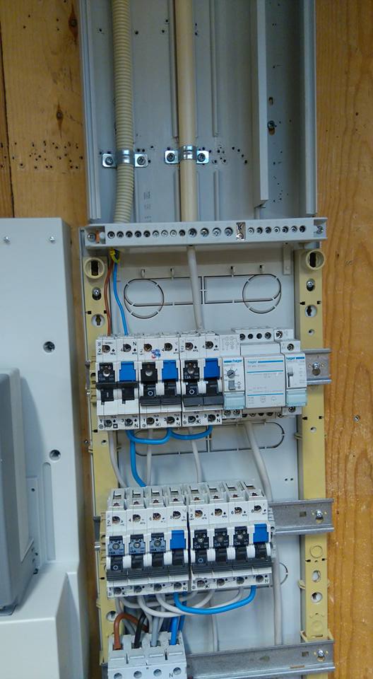

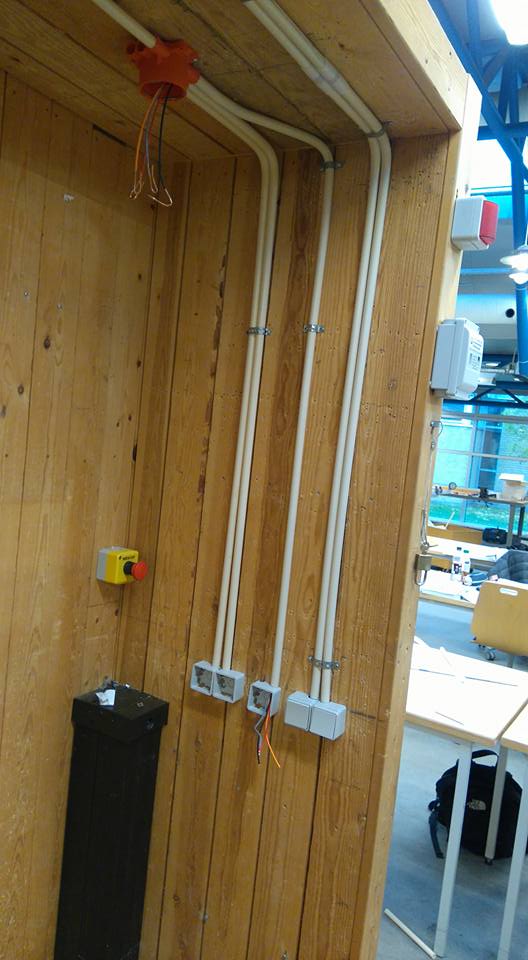

Dette er billede, er hvor jeg skal have mine kontakter, der har jeg ført 4x Tænd ledninger ned / skinneledninger

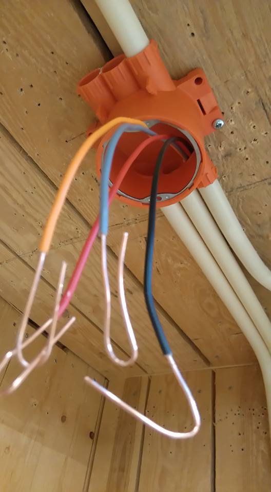

Her kommer mine 4x skinneledninger ud til lampe udtaget
Det rør helt til højre, er der min jord ledning kommer , da B korrespondancen skal kører på gruppe

For lige at kommentere din ledningstræk, så har den lyseblå ikke noget at gøre på vej ned til afbryder.
Og de skal ikke klippes over alllesammen ved lampen. Hvis vi siger at de yderste er korrospondance og den i midten er krydsningsafbryder. Den røde kan du kalde P ledning,- Orange mellemledning - Sort tændledning  og brun fase.
Så stopper du søgefjeder FRA lampested og ned til afbryder  til venstre, trækker en rød og 2 orange op til lampested og trækker et par meter mere ud (ikke klippe noget af endnu, de 3 lednings ruller ligger godt der)
Så kommer søgefjeder FRA  afbryder til højre og op til lampested  trækker brun,  sort og den røde der hænger derned. Nu må du kun klippe den brune og den sorte oppe ved lampested, (den røde må ikke klippes)
FRA kryds (i midten) og op til lampested Trækker de 2 orange derned som hænger, samt en sort og en brun. (sort og brun må klippes ved lampested.)
Så trækker du de orange og den røde lidt tilbage der hvor rullerne er, så der netop er en sløjfe på ca 5 cm neden for lampested. Dem lægger du pænt op i bunden af PL dåsen. Og skal ikke tænke på dem mere
Nu har du kun de lednings ender der er skal bruges alle steder. (i virkeligheden  går der så nogle uger indtil tømrer har sat loft op, Du har været ude at kigge på damer og har glemt alt om de ledninger ! ! ) så kommer du tilbage og kigger.
Du ser at rød er kun der, hvor der er 3 ledninger så den skal i P klemme ved begge korrospondance, De 2 andre er ligemeget hvor de havner begge steder, så her er der ingen fejl muligheder. Ved lampested har du så den sorte (tændledning) og brun samt  blå fra tavlen. Og måske en gul/grøn. Ved kryds skal de 2 orange i fra den ene side og så er der ikke mange muligheder tilbage.  Men tegn den først og forstå det. Du er på skole for at lære, og det gør ikke noget det tager lidt tid.
