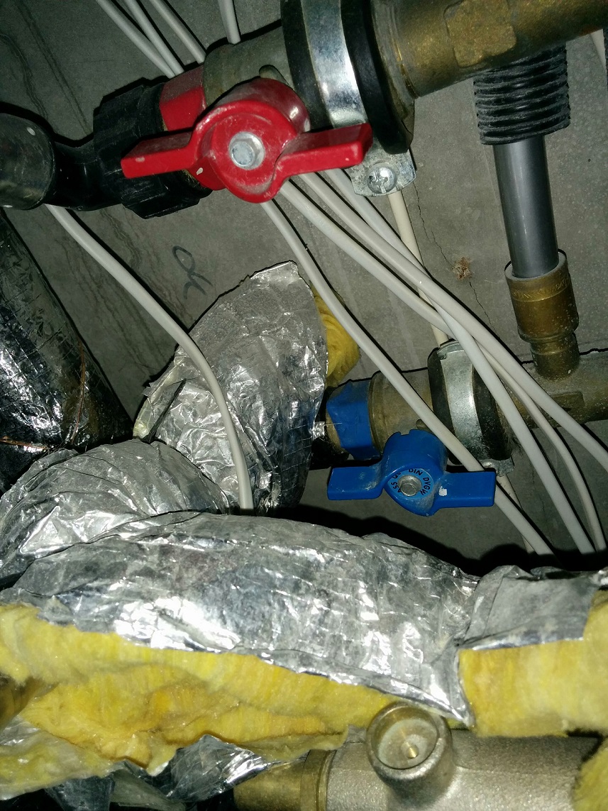

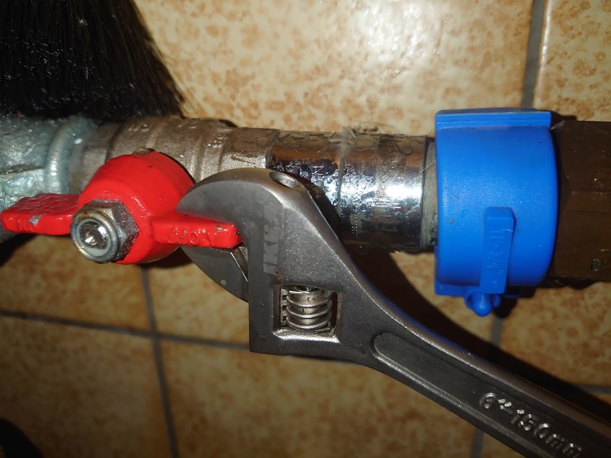

Jeg bor i lejlighed og har brug for at lukke for vandet, men kan ikke dreje kuglehanen, nogle gode forslag til hvad der skal til for at dreje den, hammer?, wd-40?, er der en for for "børnesikring"?. går udfra det er med uret de skal drejes for at lukke for vandet?

Jeg ville prøve med en længere arm før hammer - det normale er åben på langs af røret og lukke på tværs. Og motioner dem engang imellem - jeg lukker for vand når jeg er flere dage væk. Billede i åben stilling.
Nogle af den type kugleventiler skal drejes en bestemt vej for at åbne og lukke. Prøv at se på ventilen inden du brækker ørerne af håndtaget. Skru evt. håndtaget af og brug skiftenøglen på ventilen uden håndtag.
Både på dit billede ved den blå og på billedet fra Kurt anes en lille hak og en tap på kanten af grebet. Der ses hvilken vej man IKKE skal dreje.
Den højre vinge skal opad. Kig på endestoppet på bagsiden af håndtaget, du kan se den går imod hvis du prøver at dreje den modsatte vej.
