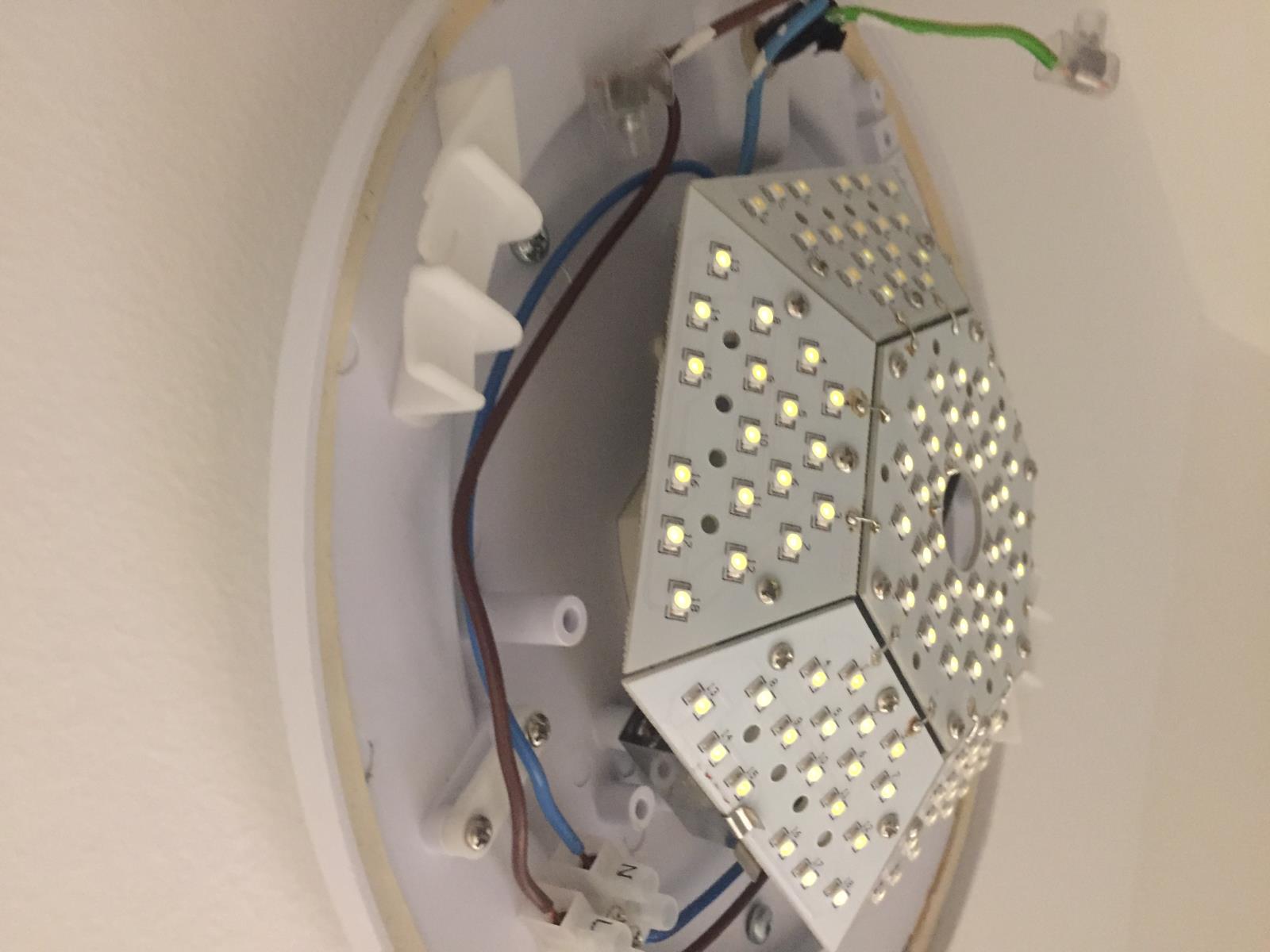

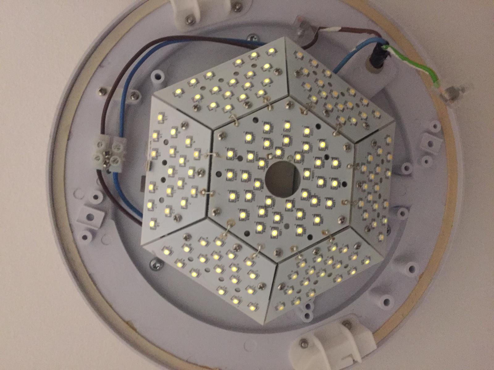

Hejsa,
Jeg har et problem med en loftlampe i vores badeværrelse, den er stoppet med at lyse, eller dvs. at den lyser meget, meget svagt. Den har tidligere blinket en del, hvorefter den begyndte at lyse normalt. Lidt ligesom når et lysstofrør tænder. Derfor vil jeg skifte pæren, men jeg blev lidt overrasket da jeg så fjernede lampeskærmen.
3 spørgsmål:
- Hvad hedder denne type lampe?
- Kan jeg selv udskifte nogle komponenter så den lyser igen? I så fald hvad?
- Skal jeg have fat i en elektiker?
Jeg håber I kan hjælpe

Jeg ved ikke hvad lampen hedder, og du får den sikkert heller ikke til at lyse selv om du får fat i elektriker.- Det er en lampe med LED lys. Det eneste du kan gøre er at tage en almindelig fatning med en pære og med 2 ledninger, som du monter ind i muffer. En ledning i hver. Så kan du se om der er ordentlig strøm til den, eller der er en løs forbindelse i din installation.
Men jeg tror den lampe er udtjent og der må købes en ny.
Tag den med ned til den lille radiomekaniker biks, de kan sikkert få gang i lampen igen. Det er svagstrøm, det ved de fleste elektrikere ikke meget om. Det er ikke raket teknologi. Sikkert bare en strømforsyning der har tabt pusten.

Lampen er sikkert forsynet med en switch mode strømforsyning, som det højst sandsynlig er dyrere at reparere end at købe en ny lampe. En radiomekaniker skal sikkert have mere for at fejlsøge og reparere end en ny lampe koster.
Tak for hjælpen! Løsningen blev at købe en helt ny LED lampe
