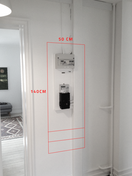

Jeg skal bygge et skab der dækker over el-måleren/tavlen, som fremgår af mit billede. Jeg kan dog ikke helt danne et overblik over fremgangsmåden og hvilke materialer der skal bruges. Har i nogle foreslag til dette projekt?

Hvorfor køber du ikke bare et overskab, som du fjerner bagpladen fra og tildanner korpus, så det passer til væggen. Skal det være helt fint, hænger du skabet op på et par kroge, så det nemt kan tages ned, når der skal arbejdes på målertavlen.
Tak for info. Jeg har dog svært ved at finde et skab i de mål. Skabet også kun være max 14 cm dybt. Har du foreslag til forhandlere? Hvorrdan forstiller du dig at krogene skal monteres?

Skal skabet have de mål, du angiver på din tegning, eller må det laves så det passert til målerrammen, som er 700 mm høj. Jeg har ikke nogen specielle fabrikater at anbefale, men jeg vil da foreslå, at du går i nærmeste tømmerhandel eller køkkenfirma for at se på skabe. I øvrigt så er underskabene lidt højere end overskabene (ca. 12 cm.). Det giver lidt mere plads. Dybden kan du selv bestemme, ved at save af korpus, så du får de mål, du ønsker.Ophænget kan du lave med et par kroge eller møbelvinkler.

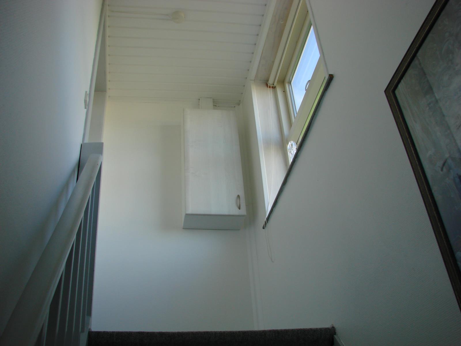

Jeg har bygget et skab af nogle mdf plader og genbrugt en låge fra vores gamle badeværelse. Så skabet er 25 cm for højt, men det betyder at der er plads til ekstra sikringer og en lomme lygte (sikringerne ryger altid når det er mørkt) i skabet

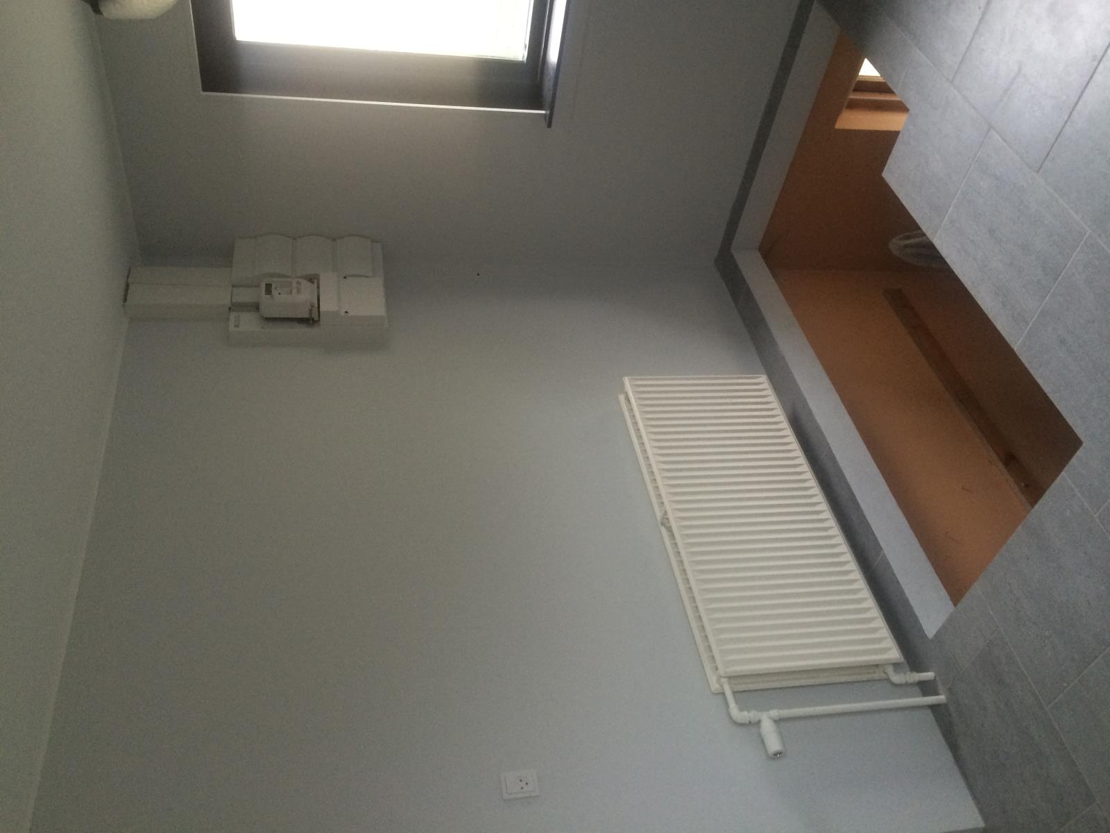

Skal der være en trappe ned i hullet i gulvet eller? Har lidt svært ved at se, hvordan man kommer til den tavle, hvis der er en trappe, som går nedad. Umiddelbart ser tavlen derfor ikke ud til at være placeret lovligt.
