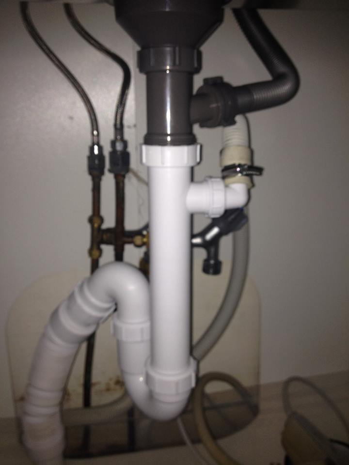

Prøv at tage et billede og sæt ind så er det lettere at se hvordan det er lavet.
Jeg vil gerne have en slags bøjning lige efter "trakten" øverst. Ved ikke lige hvad denne hedder.

Din vandlås kan jo godt sidde meget længere oppe. Det lange hvide rør under vasken kan saves af så det er meget kortere. Så skal røret inde ved væggen forlænges tilsvarende.

Der kan desværre ikke saves nok af, for at den ikke er i vejen for skuffen. Jeg havde godt set på den del du linker til. Hvordan kan jeg vide om den passer?

Jeg tror ikke du skal koncentrere dig så meget om at det er IKEA, men i stedet tage ned til det lokale byggemarked og se om de ikke har en vinkel der kan skrues på. Så kommer du over i det hvide 50 mm rør som det andet passer sammen med.
Hvis det er denne her du mener, så er jeg ret sikker på at den passer. Den skal så skiftes helt oppe under vasken. Men du kan vél måle diameter på den du har og så se på den med vinkel i butikken, om det er sansynlig at de passer. Og det er jo "kun" 100 kr. hvis ikke det dur. Du skal så have afkortet slange fra overløb, og måske forlænget slange fra opvaskemaskine. Vandlås komme helt inde ved muren hvor dine vandrør også sidder. Men den behøver jo ikke at gå lige vinkelret ind så der kan nok blive plads til den alligevel.

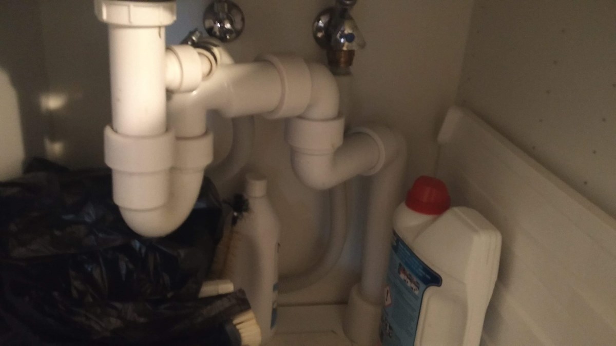

Hvad hedder den vandlås du købte i ikea,  har næsten samme problem, bare med nedløb i venstre side i midten, og afløb inderst inde i højre side..
Der er mange op og ned "rør", som fylder alt under vasken..

Har lige taget et billede.
Skal gerne have sat en skraldespanden ind under vasken, til højre på billedet, der hvor sæben står..
