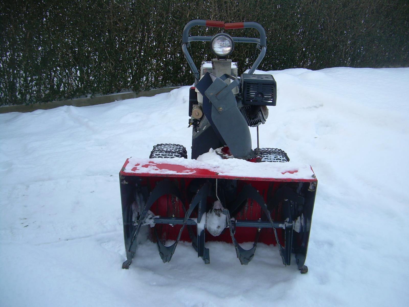

Hej folkens
Pga. for mange fødselsdage og et stort område at rydde sne på har jeg anskaffet en sneslynge sådan en med gear,7 hp,61 cm arbejdsbredde og 56 cm arbejdshøjde.
Når jeg med slukket motor forsøger at dreje maskinen så er det hjul der skulle køre baglæns blokeret.
Kørsel lige ud både frem og tilbage ok.
Det synes lidt nemmere at dreje når maskinen er i gang.
Er det fordi man så altid har træk på begge hjul eller ?????
Det er som det skal være Anker. Når du kører i/på sne er maskinen ikke så svær og dreje. Tror faktisk ikke du vil bryde dig om der sad et difrentiale på trækakslen, da maskinen så ikke vil trække ret godt. Ydermere skal du hele tiden hive sideværts i "styret" for og køre ligeud, da det kun er det ene hjul der trækker på et difrentiale.
