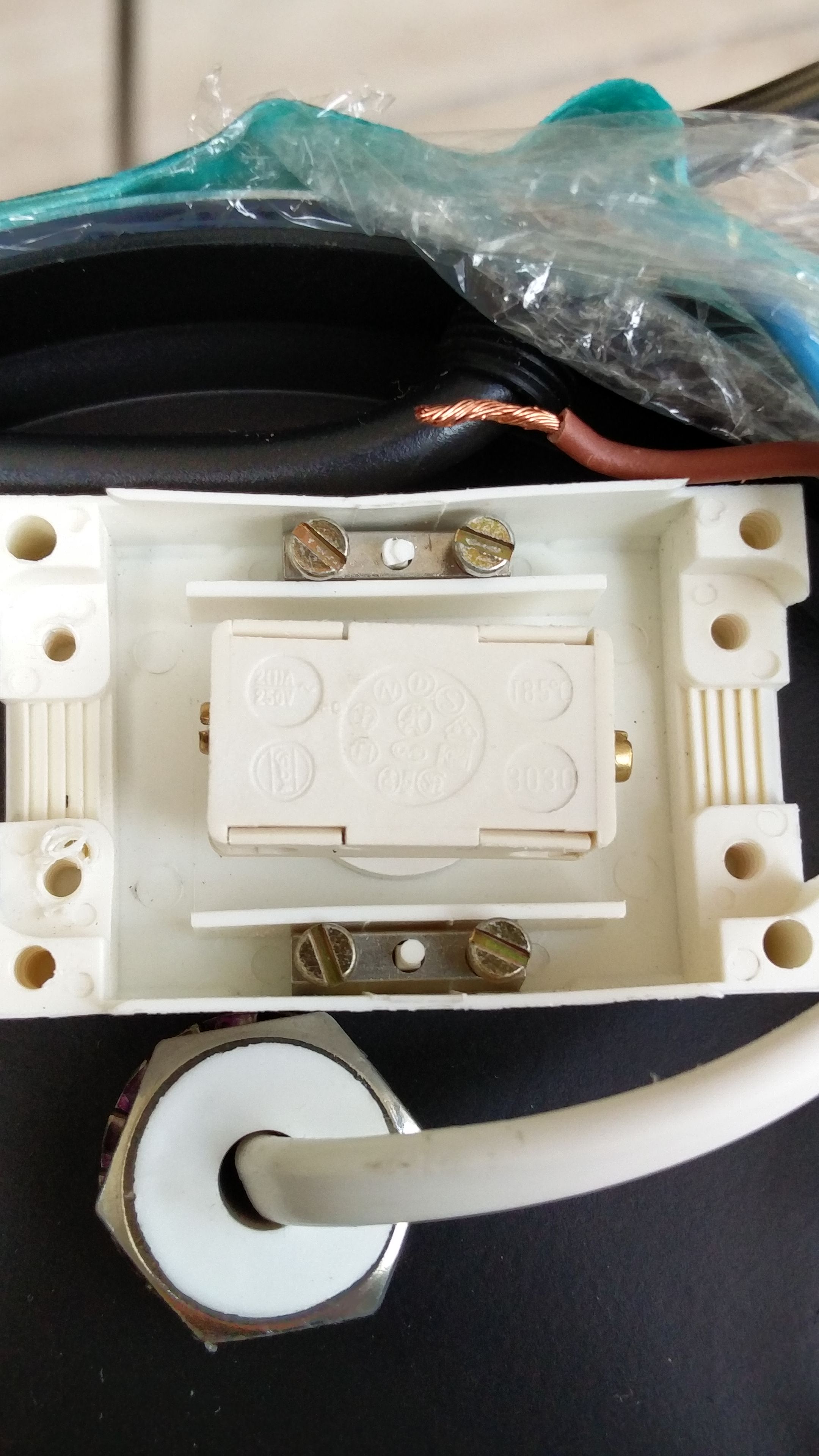

Hej alle.
Har glemt hvordan det var sat sammen før
Der er kun fase og nul, og den hvide kasse i midten er trykknappen.
Fra stikk.: brun i den ene side af trykknap, Blå i en af de 2 muffer.
Fra lampe: brun i den anden side af trykknap, blå i den samme muffe.
Og den trykknap hedder en kipafbryder, fordi den tænder og slukker hver anden gang.
Tak.
