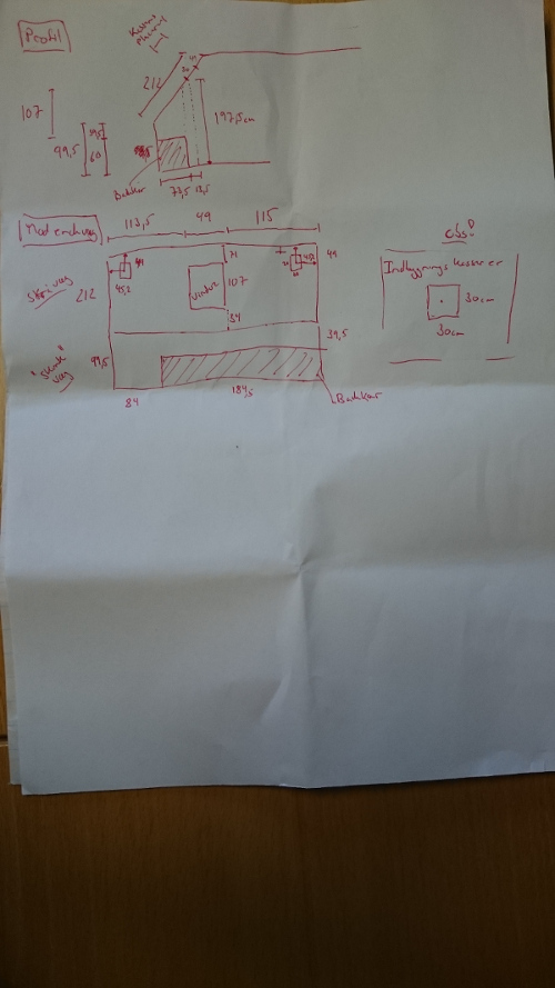

Er ved at installerer er på B&W vådrums højtalere på mit bade værelse og er blevet i tvivl om placeringen mht vådrums zoner. skal installeres i en skråvæg i bokse der er monteret. Men det er i zone 2....! Se tegning vedhæftet. I lodret linje bliver højtaleren monteret 13.5 cm fra badekar, men i en skråvæg. Går den? Tæller dette som loft eller væg? Tror desværre at jeg kende svaret...!
Men er der nogen der har input?

Du skal placere den hvor du har lyst der er INGEN lovkrav til placering af højtalere i vådrum ( eller andre stede), så hvis du vil placere den i gulvet i din brusekabine så gør det ....., den er jo ikke strømførende
Nu ved jeg ikke hvilken model, der er tale om, men aktive højttalere er strømførende.
Højtalerne er godkendte til vådrum, svømmehaller ect.
Det er IKKE aktive højtalere
Det er et par B&W CCM362, https://www.hifiklubben.dk/hojttalere/indbygnings--udendorshojttalere/bowers--wilkins-ccm362-lofthojttaler/
Forstærkeren stå i et andet rum (centralt) . Der er således trukket flexrør til højtalerkabler. Kasserne som højtalerne monteres i er 300x300 fugt tætte "lys-kasser" og væggene er lavet af dobbeltlag vådrumsgips, med en vådrumsmembran over.
Safebox der er anvendt er som disse, dog 300x300; https://www.greenline.dk/k/belysning-lamper/indbygningsspot-downlights/safebox-fordeler-mm/p/safebox-fra-solar
// frederik
Så kører du bare videre efter mfrosts anvisninger.
Husk også at følge alle B&Ws monteringsanvisninger, så du får den bedste lyd. Det der oftest går galt lydmæssigt er at man bruger en forkert boks bagved og/eller man får lavet en lidt for utæt konstruktion omkring højttaleren, så lyden bliver mere slatten end den kan være.
