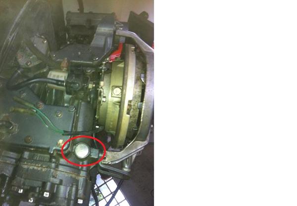

Der burde sidde en typeplade, ellers er der et nummer i en frostprop.
Billede af frostprop i den røde cirkel....
