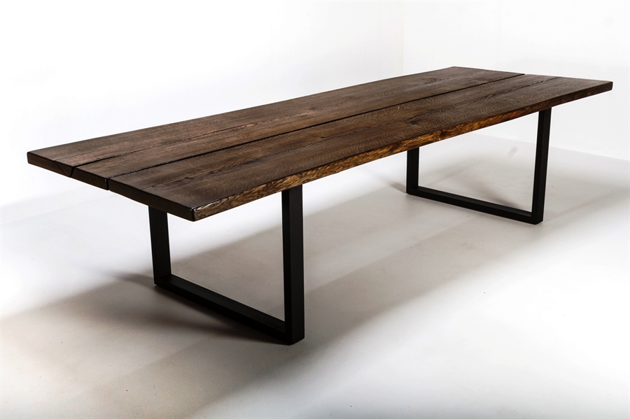

Har lavet et egetræs plankebord og det skal nu have en behandling, hvilket jeg ved ingenting om. Jeg vil gerne give det olie, da det forhåbentlig kan give det spil i træet jeg ønsker.
Tjek linket, det er sådan en farve jeg ønsker at give mit bord. Nogle ideer til hvilken olie jeg skal bruge? Modtager rigtig gerne råd til hvordan jeg bære mig an. Tak på forhånd.

Sværtningen kan du opnå ved at bruge en sortpigmenteret olie, som du påfører en klud og tørrer på træet i længderetningen i tynde lag til du har en ensartet og jævn pigmentering med tilstrækkelig sværtning. Bliver det for sort må du igang med en klud med opløsningsmiddel.
Til slut giver du hele bænken en gylden køkkenbordsolie.
Det er en god ide at lave en prøve på en stump træ først, så du får en fornemmelse af hvordan du sortpigmenterer jævnt uden at det bliver for meget.

En mulighed er også at anvende bejdse til at skabe farvespillet. Påføres på samme måde som den sortpigmenterede olie. Der er mange muligheder eksempelvis at lægge et tyndt gråligt lag på hele overfladen og derefter en mørk/sort, der tørres på med mere pres på, så det kun lægges sig i furerne.

Hej Lars tak for de gode råd. Jeg går med olien og har valgt en fra junckers. Den hedder rustik sort bordplade olie. denne = http://www.junckers.dk/products/c-maintenance/p-d28ff040-75e0-484e-904f-a76580da5423
Jeg er dog meget i tvivl for de havde lavet en lille prøve ude i bauhaus og det stykke træ var nærmest knald sort.. :/ Jeg ved ikke om det kommer an på hvor mange lag man giver. Kunne være rart at vide om jeg har taget det rigtige. Ønsker bestemt ikke mit bord skal blive sort. Det håber jeg da heller ikke billedet indikerer. Laver selvfølgelig en prøve først men hvis du siger ast det er en forkert olie jeg har taget nu er der ingen grund til at åbne den så den ikke kan byttes.

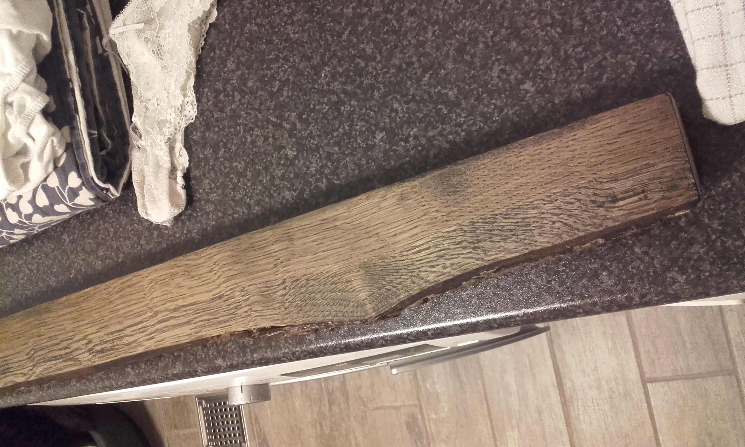

Har givet et stykke prøve træ et meget meget tyndt lag... er rimelig skuffet over farven som ikke engang er tæt på billedet. Kedelig grå/grøn :-/ Hvis man går ind på hjemmesiden hvor de sælger det bord på billedet står der godt nok også de har brugt "Black oil" ....
