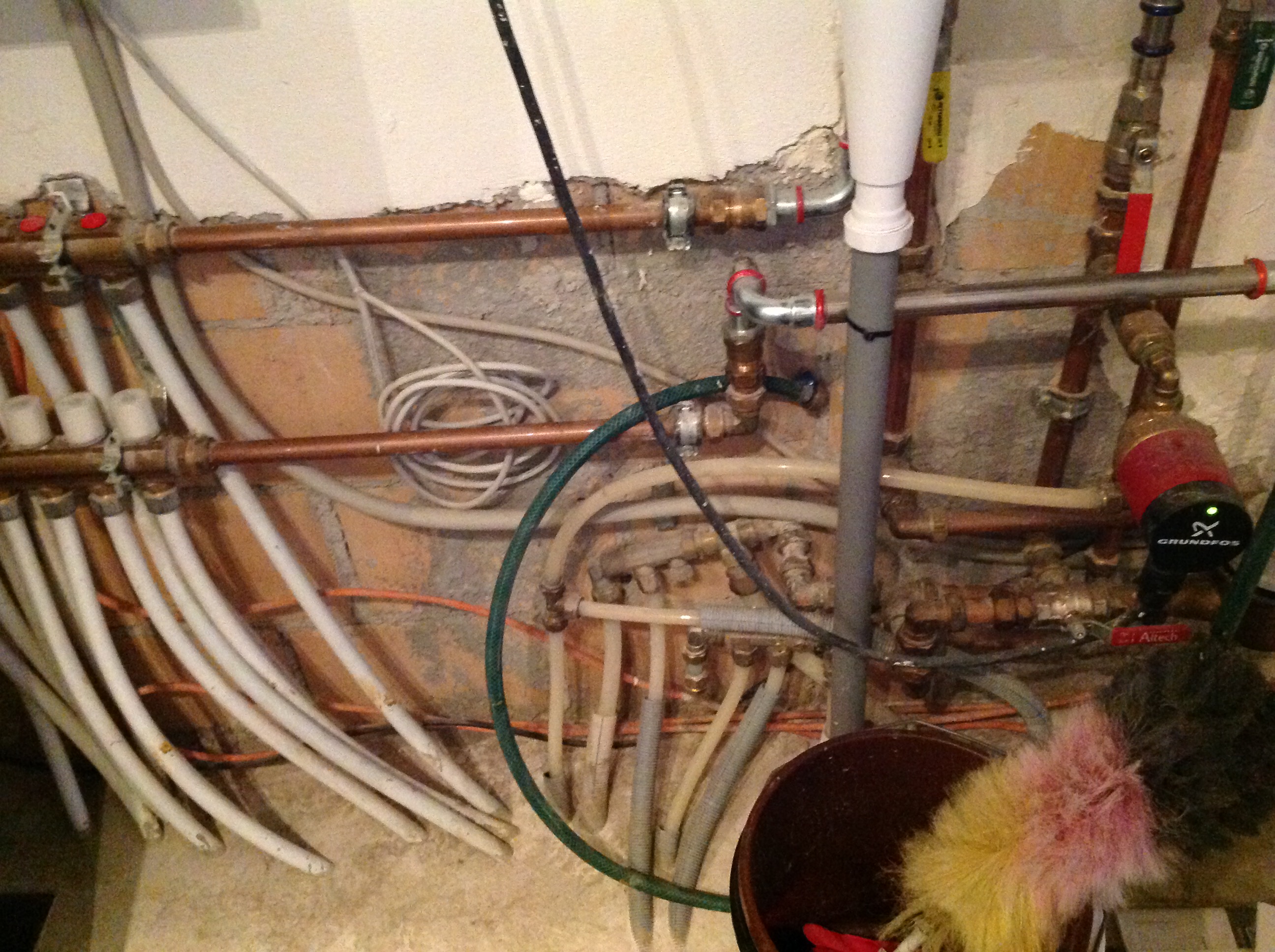

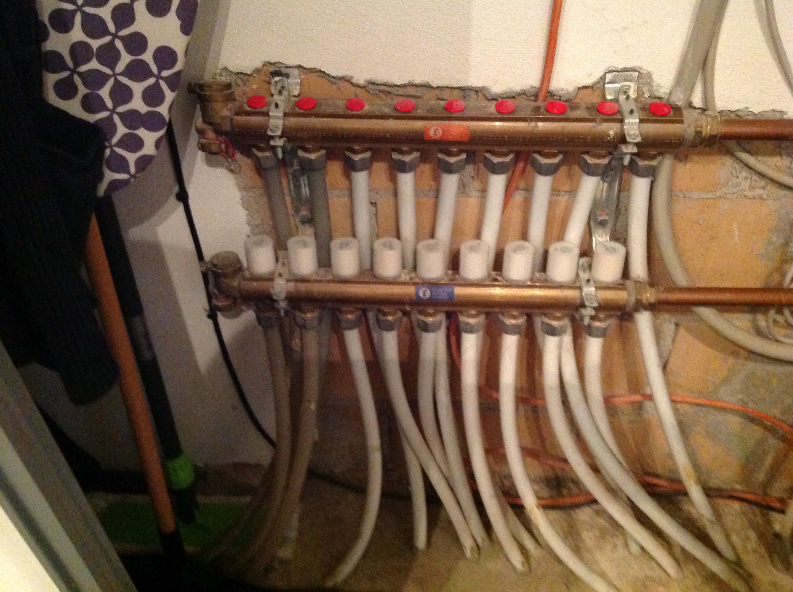

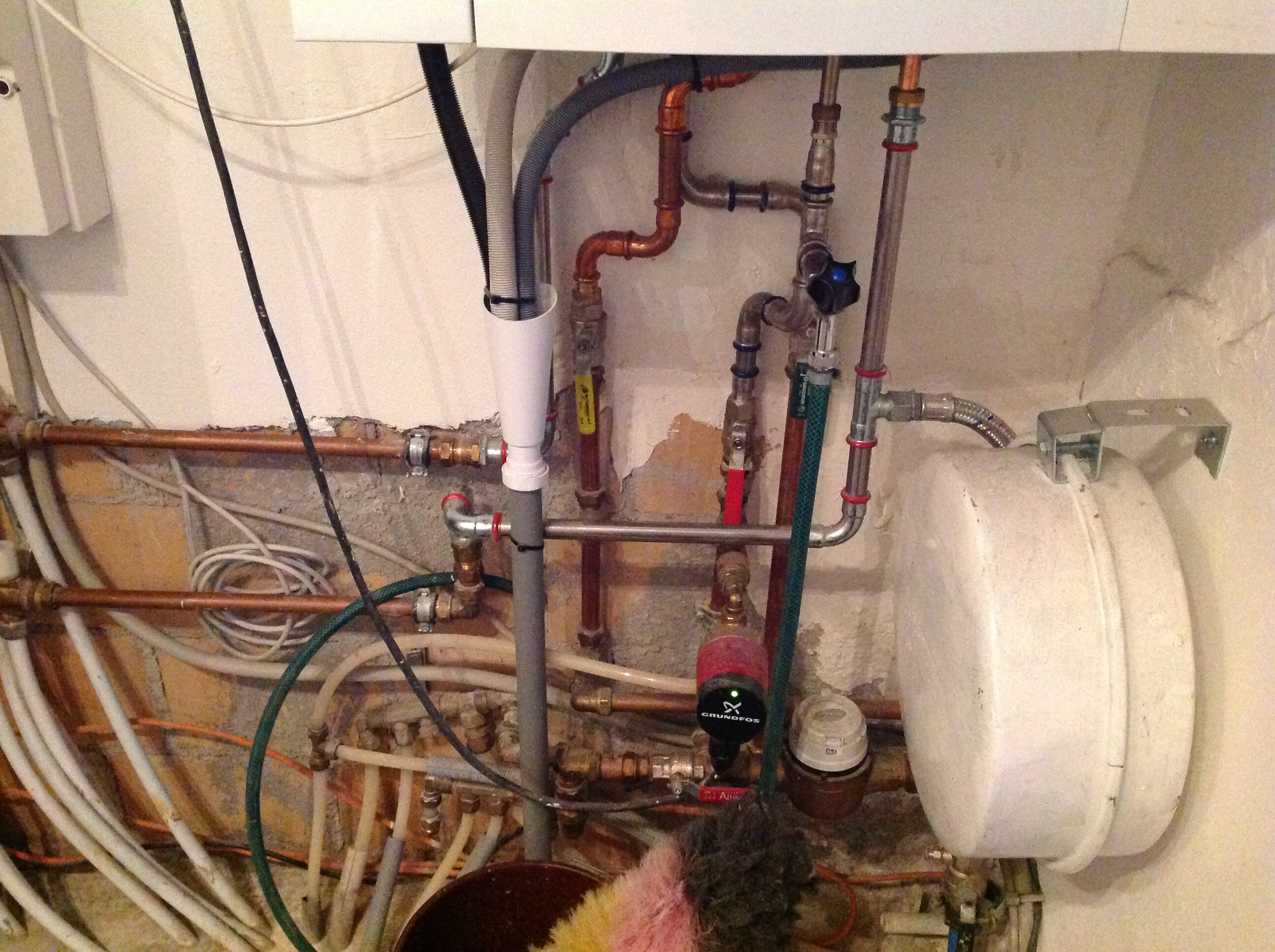

Hejsa, er der nogen som kan hjælpe med at finde ud af hvordan man fylder vand på dette gasfyr med tilknyttet gulvvarme? (Se vedhæftede billeder)
Den står på lige under en bar og så vidt jeg kan læse mig til skal den op på ca. halvanden.
Der er en vandhane på et af billederne med en slange på - umiddelbart tror jeg den kan sidde både øverst og nederst helt ude til venstre på rør'ne som sender slanger ned i gulvet - er det """bare""" at sætte slangen på der og tænde for hanen?
På forhånd tak,
Lav-det-selv-novice (er lige flyttet i hus)
Velkommen på LDS
Med 1 bar på anlægget er det ikke en hastesag. Det kunne være smart om du havde flyttet din spand før du tog billedet. Den dækker lidt for udsigten. Ligeledes kunne du tage et billede længere ude til venstre så man kan se om der er en hane.
Men ja du kan fylde på både foroven og forneden, Det må være et gevind der passer til slange.
Så er det bare at åbne i begge ender, så stiger trykket.
