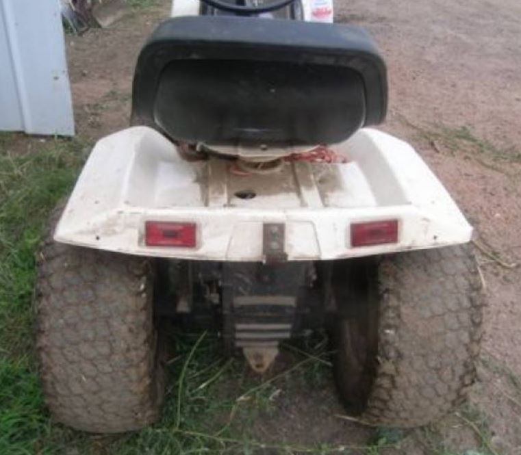

Hej min havetraktor vil ikke køre.
Den er med hyfrostat træk. motoren køre fint men den vil hverken frem eller tilbage.
Når den er slukket kan man trille med den, det vil sige den er koblet ud, som var det en ganske almindelig traktor man skulle flytte. Jeg ved ikke hvor den dims er til at koble ud og ind med er?
Hvis i har nogle forslag til hvordan jeg kan få den til at køre så lad mig høre.
Det er en Bolens QT-16 model 1666 made in Washington.
http://www.samsbolens.com/files/QT16.pdf
Det er lidt svært, da maskinen ikke er opbygget på samme måde som plænetraktore normalt er. Har prøvet og Google efter en betjeningsmanual uden held.
Pumpen på hydrostaten er fast forbundet til motoren så det er ikke et remproblem. Det eneste, jeg desværre "naivt" kan komme i tanke om, vil være om der er en passende mængde hydraulikolie på systemet ?
