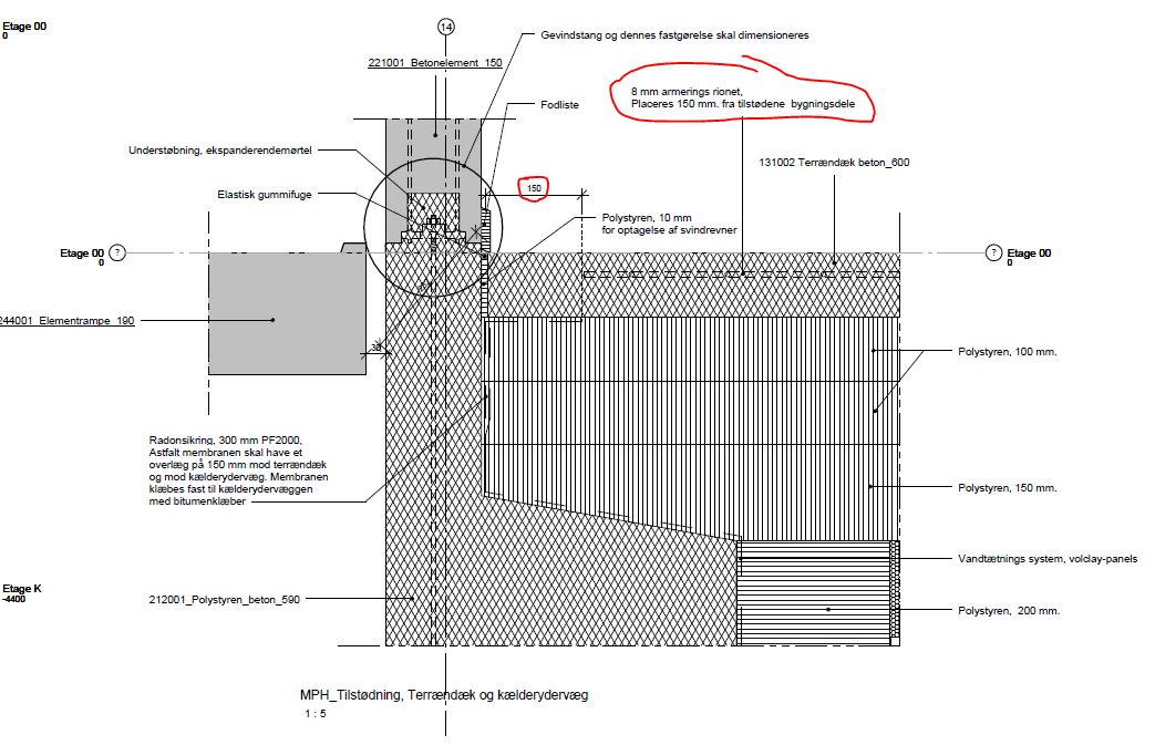

Vedr. rionet i betongulv med gulvvarme.
Jeg har hørt fra en ingeiør herindefra, at rionettet skal lægges i en afstand af 150mm fra vægge og gulvafløb, grundet svind ?!
Er dette korrekt ?
Jeg har set mange eksempler på, at det går næsten helt ud til væggen, max 3-5 cm fra vægge.
Min murer er uforstående overfor det...

Det er fra en bygningskonstruktør.
Jeg kan ikke finde det link, hvor jeg fandt det. Tror det ligger på min arbejdes computer. Men folk kan jo rette mig hvis jeg tager fejl

Tror ikke nogen praktiserer det i praksis....
Thomas
Eller er de ikke informeret ordenligt om det.
Kan se at jeg har projekteret med det. Så jeg har dokumentationen liggende et eller andet sted.

 Hej Martin
Jeg står og skal tio at lægge armeringsnet og læser denne tråd. Ved du hvad grunden er til de 150 mm afstand til vægge?
