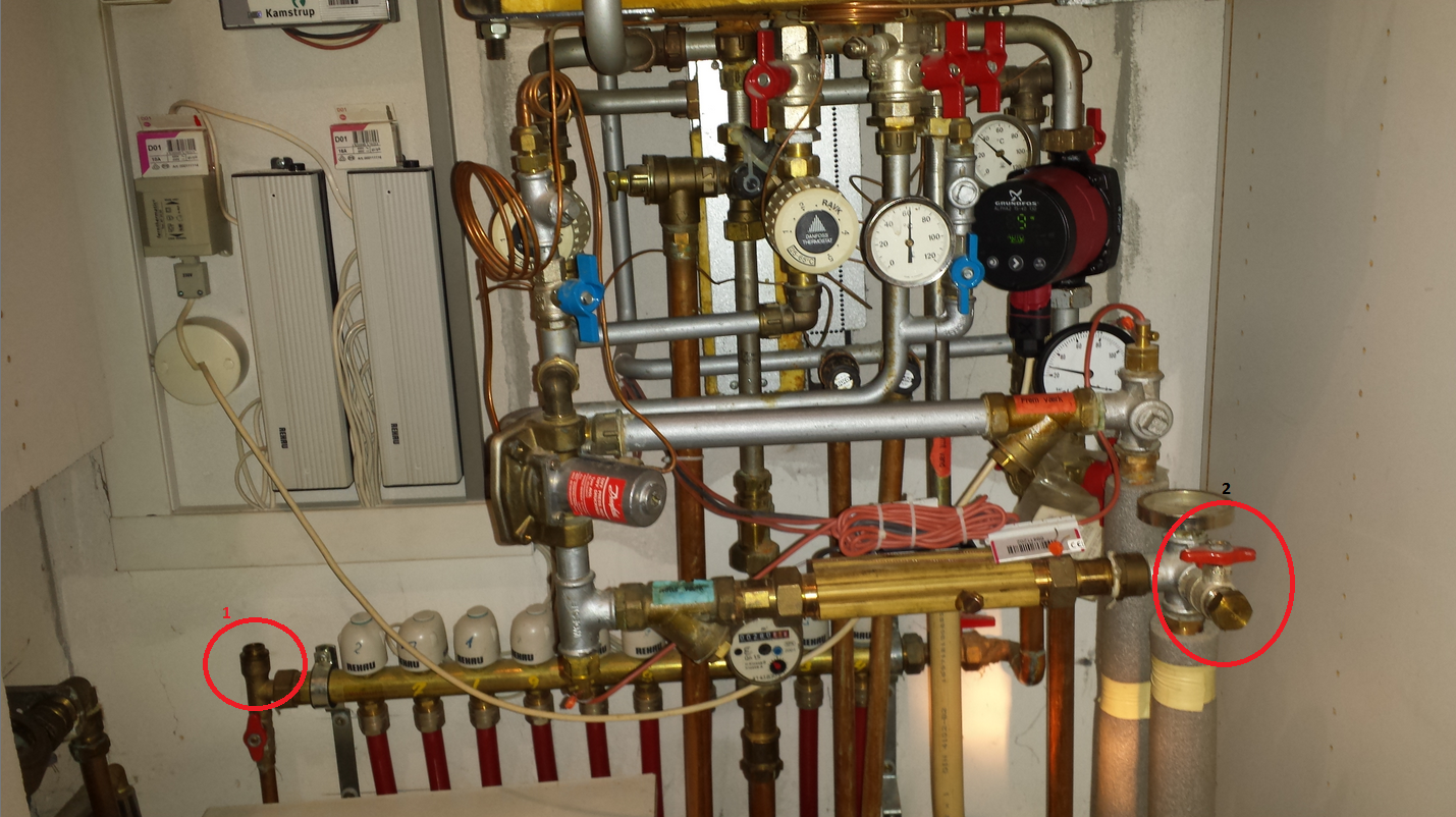

Påfyld vand i fjernvarmeanlæg - haster Shamma 3 2660 19-10-2015 08:52 Hej Jeg skal fylde vand på mit fjernvarmeanlæg (der ingen tryk på - manometeret viser 0 efter skiftning af pumpe) men ved ikke hvilken hane jeg skal bruge. Som det ses på billedet er der to haner; et nederst i venstre hjørne (nr.1) og et til højre i billedet (nr.2) Er der nogen der kan hjælpe her. det haster da jeg ingen varme har for tiden. 9 svar Følg tråden Annonce Annonce Annonce
Nitter 5936 7700 19-10-2015 10:02 Det er lidt svært og se hvad der er hvad. Nr 1 er det ikke, måske nr 2 ? Normalt sidder påfyldningen lige i nærheden af expangtionsbeholderen, der er en rund flad rød metalbeholder. Måske den sidder i skabet til venstre ??? Mvh. Leif. Onliner: "Diskutér ikke med en idiot. Vedkommende vil gøre alt for og trække dig ned på sit eget sølle niveau, for derefter at slå dig med sin enorme erfaring i kaos.
Shamma Trådstarter 3 2660 19-10-2015 12:18 Hvis det er nr. 2, skal jeg slukke for noget (strøm/vand) inden jeg gøre noget som helst?
ev elmand 30486 7480 19-10-2015 15:34 Kan du tage et billede lidt længere væk, eller så man kan se trykmåler der står på nul. Det ser ud som om nr.2 er direkte på fjernvarme, er det tilfældet er det ikke den. Nr. 1 kan bruges det er i alt fald gulvvarme, men der er ikke gevind der passer. Jeg hælder mere til den blå lige foran pumpen og den ovenover, men billede skal tages så det ses tydeligere. Ofte sidder der en bevægelig slange imellem vand hane og varmeinstallation. Har nogen samlet det, kan det skilles ad. Samles igen ? ?m.v.h. Erik (1/2 ekspert i mange ting)

ev elmand 30486 7480 21-10-2015 19:20 For det første er kun indirekte fjernvarme der skal påfyldes vand på. Og det er præcis på samme måde som oliefyr - og gasfyrsanlæg. Dit "fyr" er bare en varmeveksler der får fjernvarme ind. Der sidder ofte en speciel slange midt i alle de faste rør. Den er bevægelig . Du skal åbne haner i begge ender af denne slange, medens du holder øje med trykmåler. Den skal stå på 2 - 3 bar. Hvis du er mere i tvivl må du indsætte et billede af teknik delen. Har nogen samlet det, kan det skilles ad. Samles igen ? ?m.v.h. Erik (1/2 ekspert i mange ting) Annonce

Shamma Trådstarter 3 2660 22-10-2015 08:02 ev elmand; ja jeg har fået varme på :-). Det er så dejligt. Varmen kom da jeg havde skiftet pumpen. Jeg behøvede ikke at fylde vand på. Det var "kun" manometeret, der var gået i stykker. Og det viste sig at være hane nr. 2, der bruges til påfyldning af vand (til en anden gang). Tak for hjælpen :-)
